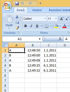

Ok, zvolím adresář, kde najdu txt soubor a spustím vytvořený soubor document.csv. Historie se přesunula do souboru, ale nevím, jak to teď setřídím. Je to tam takové poházené, nevyznám se v tom.
Jestliže jsi uvedl pravdivé údaje, měl bys mít v dokumentu něco takového:
[http://pc.poradna.net/file/view/18309-1-jpg]

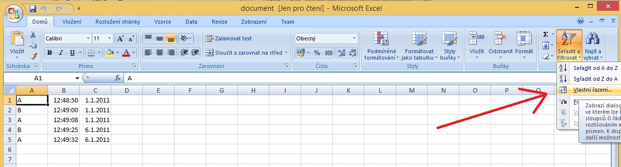

následně vybereš:
[http://pc.poradna.net/file/view/18310-2-jpg]

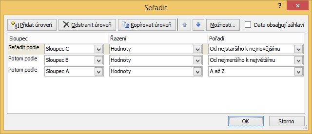

A nastavíš tato pravidla seřazení:
[http://pc.poradna.net/file/view/18311-3-jpg]
Nyní bys měl mít dokumet s přehlednou konverzací, seřazen podle jmen.

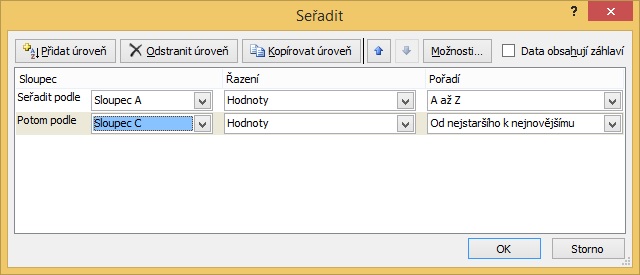

Protože se jedná o konverzaci v ICQ tak komunikuješ vždy s někým.
Takže seřazení by mělo vypadat TEDA následovně:
[http://pc.poradna.net/file/view/18313-4-jpg]

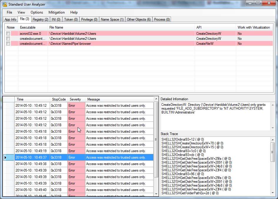

v pořádku, nezlob se uštěpačnosti. asi bych tě neměl nasírat výpisem ze sua (podařilo se ti trefit i jeden mandatory labels)
CreateDirectoryW: Directory (\Device\HarddiskVolume2\Users) only grants requested 'FILE_ADD_SUBDIRECTORY' to 'NT AUTHORITY\SYSTEM, BUILTIN\Administrators'
[18333-sua-jpg]
prostě nepiš tam kam nemáš, piš proměnné systému, user ocení zápis na plochu. snad nebudeš trucovat dlouho.:-)
