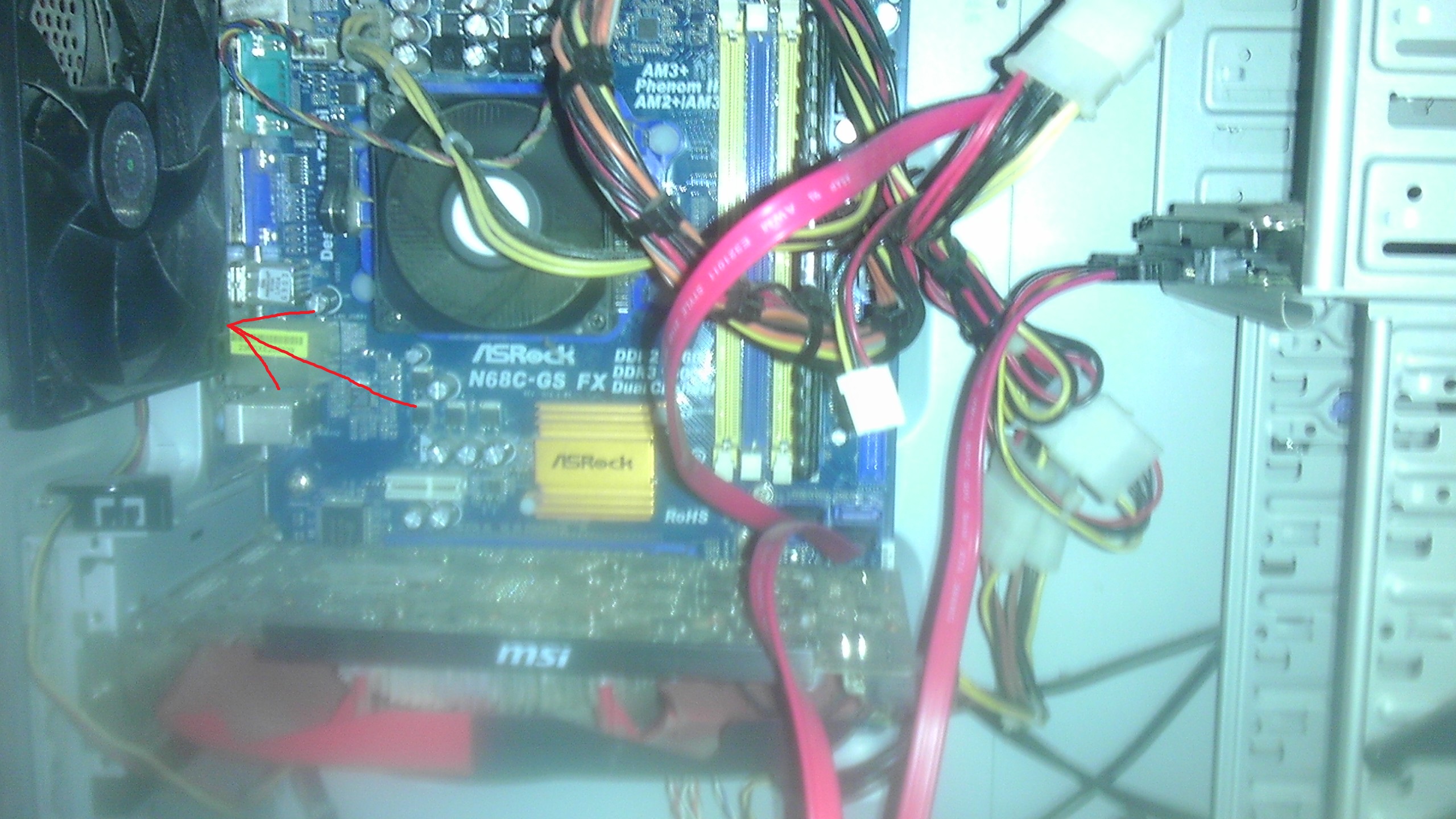

Zdravím dotaz se týká přehřívání počítače...problém je v tom že když hraju Fifu 14 tak vše jede uplně v pohodě, ale když hraju např. Far Cry 3 Kingdom of Alamur atd. tak se počítač přehřejvá a dělá hrozný kravál...grafika a základovka jsou dost horký což by předpokládám nemělo...počítač jsem projel v SUPERantiSpywaru v nouzovým režimu v procesech taky nic není a už si s tím nevím rady..nevíte někdo prosím vás včem by mohl být problém ? Děkuju za odpověd.

tak sem to změřil GPU 40C System 32C Cpu 36C AUX 33C HDD 35C Core 24C

Měřils to při zatížení? Netočí se větrák a řešíš, proč se to může přehřívat, dobrý.

To jsem dělal asi před 14ti dny, nejede mi ale jeden větráček ten hlavní ( ne na procesoru ) tím by…

a ktory to je, na doske podla fotiek ziaden ventilator nieje, takze ktory hlavny? bolo by vhodne dat…

Ten vzadu na bedně

ak myslis ten na zdroji, tak to je problem a urcite ho treba co najskor vymenit, inak riskujes odide…

+ este jedna malickost, ak mas VGA s referencnym chladenim, tak ta ti moze pri full vytazeni ist aj…

Ok takže teplota pod zátěží, když mám spuštěný Far Cry 3 je : GPU - 63 ( a tam to teda ukazuje už p…

teplota GPU je v pohode - ostava uz len otazka aka VGA pri danej teplote a danej zatazi hlucna. CPU…

Mám na mysli tento větrák je hned pod zdrojem

ok ten vetrak az taky problem nieje, ale ak bude funkcny tak chladeniu trochu pomoze, ale urcite by…

No, svýho času jsem provozoval P4 2,4 GHz bez toho zadního větráku a po jeho namontování mi klesla t…

Tak za prvé ta kabeláž mluví za své. Za druhé vypni pc a mrkni se na ten větrák typuju že tam máš ně…

Pokud jste se v tom hrabal, pak si laskavě prohlédněte, zda jste něco neuvolnil. Funkční zadní odsáv…

Takže vyčistil jsem důkladně počítač, trošku tam porovnal ty kabely aby nezasahovaly do základovky a… poslední
GPU - 63 ( a tam to teda ukazuje už plamínek jako že to je hodně)
System - 33
Cpu - 51 ( tady taky hodně )
AUX - 34
HDD - 35
Core - 39
až na GPU a CPU se teploty více méně nehnou...ještě jsem zapoměl dodat že hraju tak 5 minut dokud se to nepřehreje tak že se počítač vypne
CPU - tak trocha problem je - ta teplota je totiz vyssia ako ti ukazuje program, lebo AMD ma cidla umiestnene trochu inak a preto neukazuju uplne realnu teplotu - treba si pripocitat 5-10 stupnov navyse.
takze:
1. skontroloval by som uchytenia chladica na CPU, ak nie je uplne v pohode, tak dat dole ocistit od pasty ale aj CPU, nanovo napastovat a osadit a skontrolovat teploty
2. ak v pohode bol alebo prvy postup nezabral tak vymenit box chalic za nieco vykonnejsie staci cokolvek v cene cca 15 EUR a s problemami s teplotou na CPU a hlukom tohto chladica bude koniec
3. Ak vadi hlucnost VGA, tak skusit trochu stiahnut max otacky ventilatora na VGA pod zatazou, ale treba kontrolovat teplotu pod zatazou, u VGA aj ked budete o cca 10 stupnov vyssie tak to problem nebude.
Takže vyčistil jsem důkladně počítač, trošku tam porovnal ty kabely aby nezasahovaly do základovky atd. Větrák jsem rozjel, vyčistil, trošku promáznul a už se točí.
Výsledek je, že počítač se už při hraní přehřetím nevypne, sice je hlučnější a grafika je docela rozpálená ( to se chci právě zeptat jestli je to normální?) ale jede to takže všem zatím mockrát děkuju za pomoc...a ještě bych se chtěl optat jestli nějak poznám že ten chladič je v čoudu? diky diky všem
