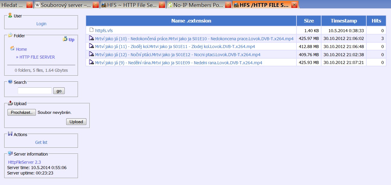

K tomu ti poslouží jakýkoliv webový prohlížeč. Musíš jenom někde (u sebe v PC nebo na serveru) vytvořit složku, chráněnou heslem.
Trochu složitěji to jde taky: HFS ~ Http File Server
[http://pc.poradna.net/file/view/18329-httpfs-jpg]
