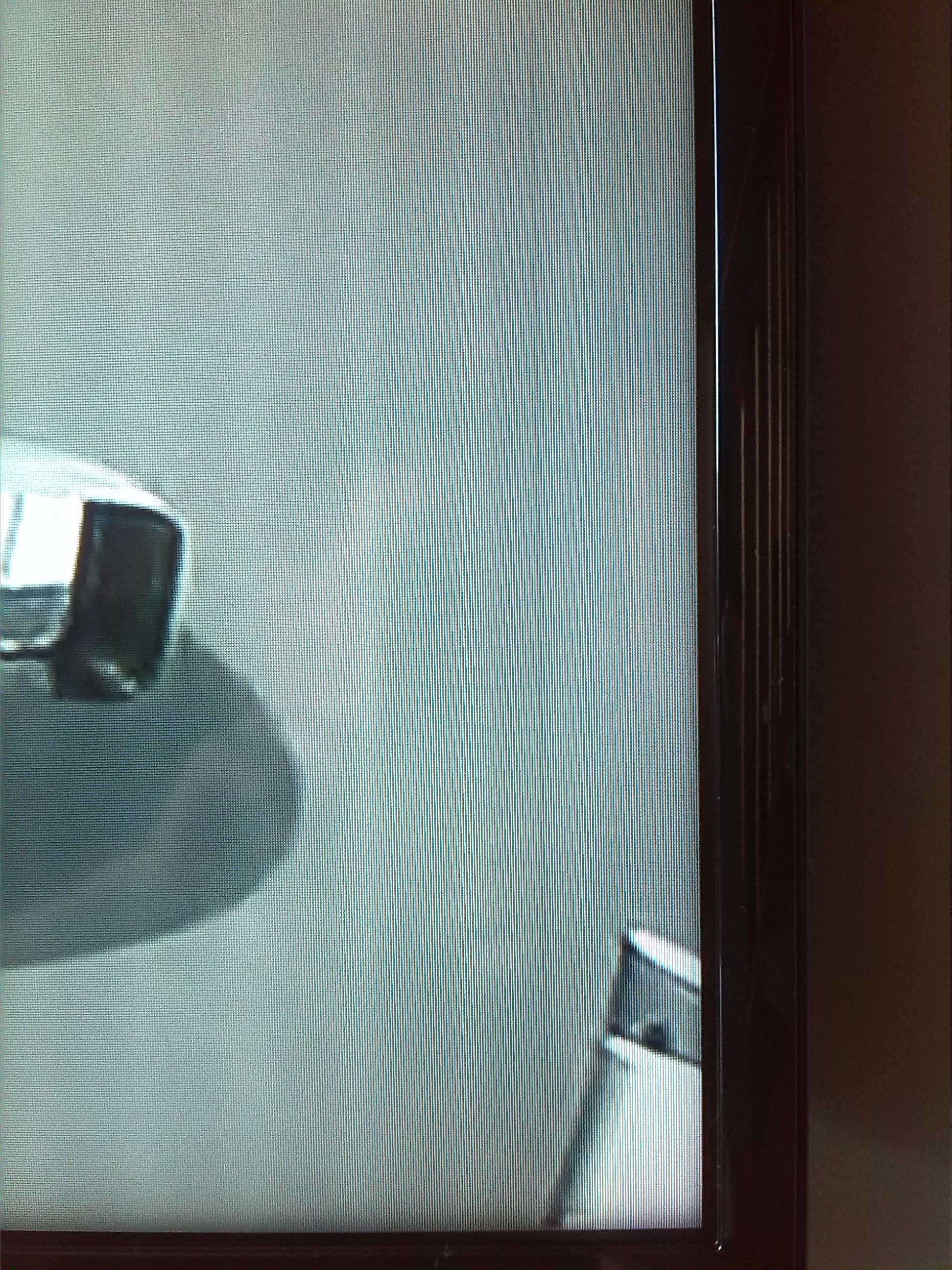

Ahoj.
Můžete mi prosím poradit, co se mi to objevuje za čáru na TV? Je viditelná pouze, když je napojena na Setop-box.. když připojím notebook, tak tam není. Zkoušel jsem vyměnit hdmi jestli to mám dobře připojené a nic nepomohlo. Na staré TV mi toto nedělalo. Tuhle TV mám druhý den.. Je nová!
Omlouvám se, jestli jsem dotaz zařadil správně...
Děkuji
Nějak mi nejde nahrát FOTO : nezadali jste typ souboru??? Co dělám špatně? Dám vybrat soubor. Vyberu a dám přiložit.

To nevypada na ciaru ktora by bola nejakou vadou panela, to je skor ciara ktora tam vznika nejak v z…

Settopbox mám nastavený jako video výstup HDMI, video standart 1080i@50Hz a video norma sRGB. Když m…

Když měním poměr stran, tak čára se posouvá podle toho obrazu. takze ju vytvara ten settopbox

no asi to už tak vypadá. Jen nevím co s tím. Po restartu to vypadalo v pohodě, ale pak se to tam zas…

Objavilo sa to tam po akej akcii? Nieco si niekam pripojil, pohol si nejakymi kablami, nieco si niek…

Ja na tvojom mieste by som skusil ten settopbox u teba napojit na inu HD-TV cez HDMI, si pozicat na…

Takže při změně video výstupu v nastavení settopboxu na 720p nebo 576p tak ta čára tam není. Při změ…

Je to tam aj pri pozerani filmu? (t.j. nielen v nejakom settopboxovom menu?)

Při dívání na film myslíš, když připojím notebook?? Přes USB jsem to ještě nezkoušel, ale přes noteb…

když to rozlišení upravím na 1920x1080 tak čára není, ale obraz je ořezaný. Monitor nezobrazuje celo…

Ale aj tak, ked pri 1920x1080 z notebooku tam ciara neni, tak tu ciaru robi settopbox a to takmer na…

Je to od kabelovky (netbox). Zkusil jsem teď kouknout na film z videopůjčovny a je to tam stále. Něc…

Při připojení scartem tam čára není, ale to bude si myslím tím horším rozlišením. Kvalita hrozná.

Fotku jsem upravil v malovaní a uložil jako jpeg a nešlo to. Tak jsem použil foto rovnou z telefonu…

To nevypada na ciaru ktora by bola nejakou vadou panela, to je skor ciara ktora tam vznika nejak v zavislosti na tom ze co za obraz tam pustas. Mas v tom settopboxe nastaveny vystup v jakom rozliseni? Velkost obrazu na TV si skusal menit tlacitkom na dialkovom ovladaci alebo kdesi pod Tools? Je tam ta ciara aj ked pozeras normalne film, alebo kedy?
P.S> je nutne ten settopbox skusit s inou HD-TV cez HDMI. A aj s vytiahnutou antenou resp. odpojenymi ostatnymi dratmi ktore idu kamsi mimo barak, a uisti sa ze nemas v okoli nejake zdroje rusenia apod.
Objavilo sa to tam po akej akcii? Nieco si niekam pripojil, pohol si nejakymi kablami, nieco si niekde prepol, vliezol si niekde do menu? Je to aj v normalnom obraze filmu?
Je mozne ze to vytvara nejake to samsung CMR t.j. to dementne vylepsovanie obrazu, skus to deaktivovat v menu. Ale to by asi bola vada TV. Alebo ak to je vidiet len v nejakom menu tak to neries, to potom moze byt kvoli ditheringu farieb toho menu.

Pozn_2.: Podle fotky to vypadá špatně - objevuje se to i na jiném zdroji signálu, nereaguje to na poklep (přiměřený) v oblasti té vertikální linky? Vypadá to na panel.
