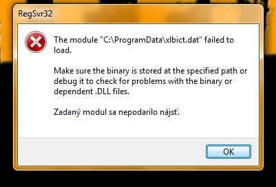

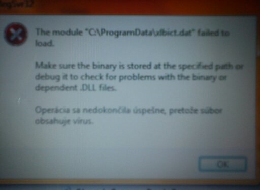

Zdravím, včera keď som zapla ntb mi hneď po štarte systému vyhodilo tabuľku (obr. 1) a následne mi antivirák ohlásil vírus. Súbor, čo bol označený ako zavírený som z ntb odstránila a vec sa zdala byť vyriešená. No odvtedy mi vždy po štarte systému nabehne chybové hlásenie (obr. 2) s tým, že súbor, v ktorom bol vír počítaču chýba. Nevie mi niekto, prosím, poradiť, čo s tým? Je ten vírus ešte stále v počítači alebo čo znamená tá tabuľka? Ako antivír používam avast. Vďaka

v msconfig mám pri tom súbore napísané presne toto:
Startup Item: Microsoft® Windows® Operating System
Manufactur: Microsoft Corporation
Command: regsvr32.exe “C:/ProgramData/xlbict.dat“
Location: HKUC/SOFTWARE/Microsoft/Windows/CurrentVersion/Run
Date Disabled: tam je prázdne políčko
podľa avastu by ale mal byť daný vírus odstránený, po tom čo sa to spustilo po prvýkrát ho avast detekoval a vírus som odstránila, môže to byť ešte stále ten istý vír??
pak to vypadá jako odkaz na něco, co už neexistuje. zakázat, nemá smysl se tím kochat.
v registrech (regedit.exe) dát vyhledávání xlbict.dat, nalezenou položku smazat.
"Manufactur: Microsoft Corporation" se týká jen registrovače regsvr32.exe
"C:/ProgramData/xlbict.dat" je vir. nic takového se nemá po startu spouštět, nic slušně vychovaného nemůže jen tak ležet v ProgramData a vždycky se ty věci řádně pojmenují po skutečném výrobci nebo účelu - viz ostatní viditelné položky v msconfig.
