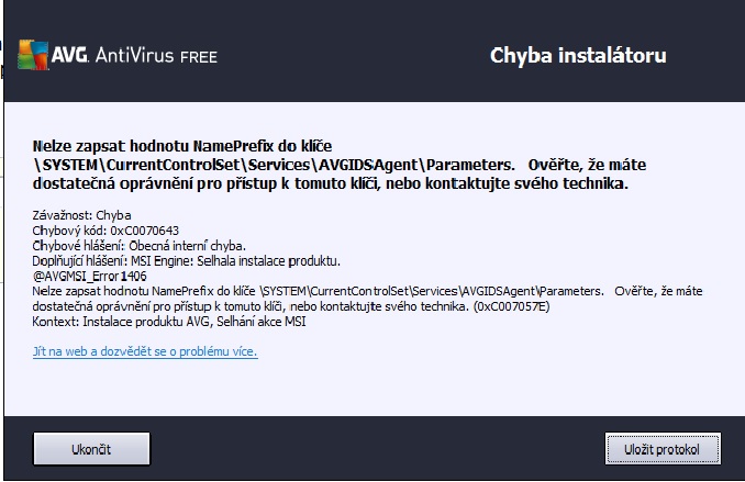

Tak mi nejde naistalovat ani AVG free hlásí to tuto chybu....

pravým myšem - spouštět instalátor jako admoš. už tam byla nějaká instalace avg, nebo to je první po…
lední brtník 16.05.2014 22:48
Avg na pc ještě nebylo. Spustila jsem regedit - ale v services žádný avgidsagent. Použila jsem tedy… poslední

pokud se avg neumí slušně postarat o svou instalaci, nebo laikům srozumitelně vypsat co je špatně, zvol jiný zpomalovač.
po znovu načtení autoruns, tam registr stále je, jen už tam nemá napsáno, že je to avast. A všechny registry od avastu byly ty - avast! self protection module.
možná spyware terminator dojebal práva k registrům, ty anti-chrániče dělají kolikrát víc škody, než čemu mají zabránit.
spustit regedit.exe, rozklikat se až k HKEY_LOCAL_MACHINE\SYSTEM\CurrentControlSet\Servic es\avgidsagent a pravým myšem na něm zvolit oprávnění, tam přidat uživatele "everyone" a povolit všechna práva. pak větev avgidsagent smazat.
nebo použít firemní AVG Remover.
Avg na pc ještě nebylo. Spustila jsem regedit - ale v services žádný avgidsagent. Použila jsem tedy AVG Remover - ale bez výsledku avg nejde naistalovat. Podařilo se mi ale nainstalovat jiný free antivirus - Avira. Tak aspoň něco.
