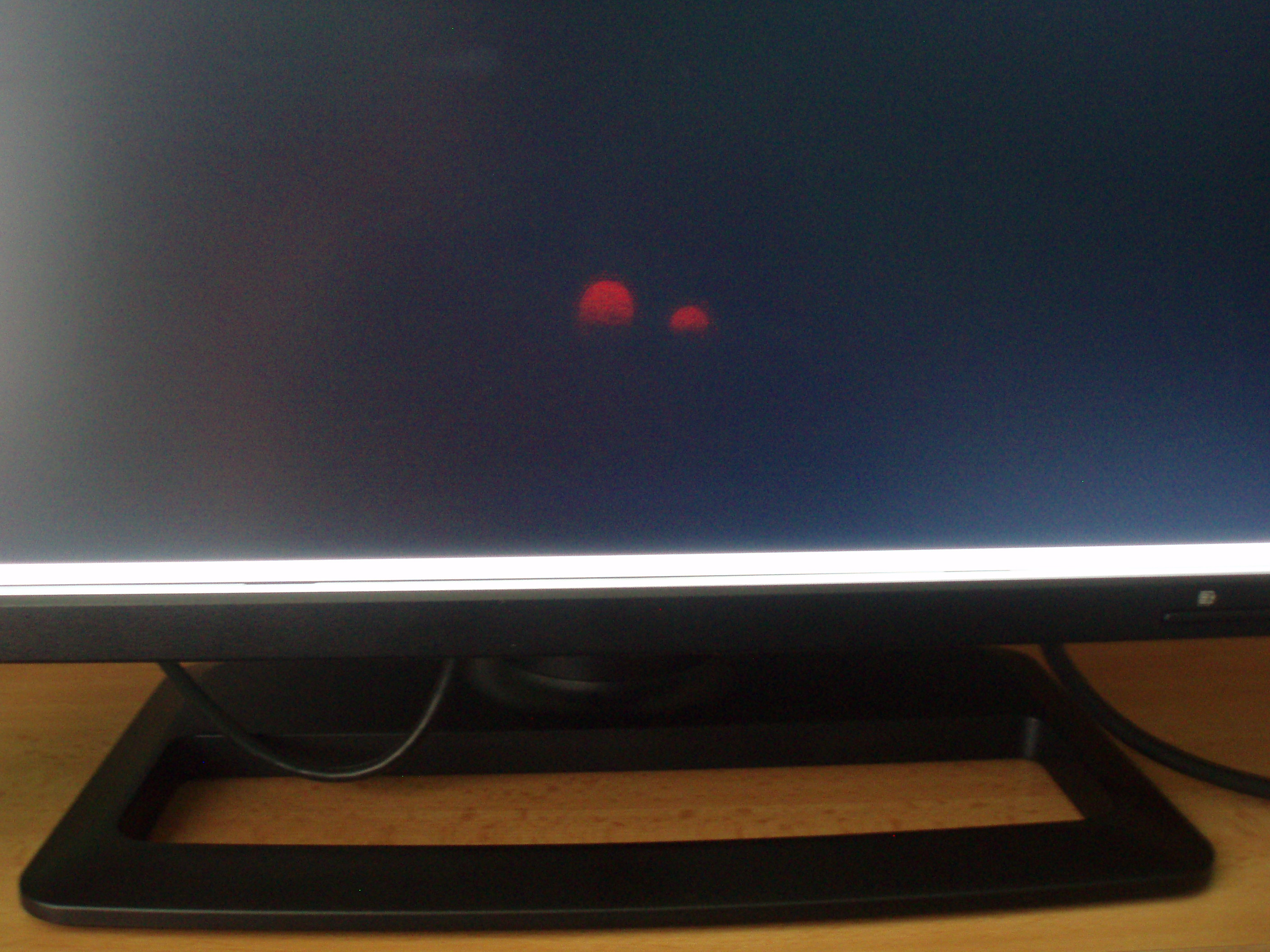

Dobrý den, chtěl jsem se zeptat, jestli to, co je na obrázku jsou stuck pixely? Je to totiž fakt hodně velký. "půlovál" nalevo má 1x1 cm a ten napravo 1x0,5 cm. Je to vidět pouze při černé barvě. Nemám kvalitní foťák, abych to mohl pořádně vyfotit, tak se to aspoň pokusím pořádně popsat. Obsah nejsou pouze červené pixely, ale nějaký pixely tam jsou černý. Dole toho "půloválu" je to jakoby přechod, ubývá červených a přibývá černých. Kolem dokola těch "puloválů" jsou ještě rovnoměrně rozprostřeny červené pixely ve stejné vzdálenosti, někdy ve třech a jindy ve dvou řadách od "půloválu". Ještě pro upřesnění mého nesprávného vyjadřování: černé pixely jsou ty správné (jak je napsáno výše, černé pozadí) a červené jsou ty "stuck" pixely. Předem díky.

úplně vždycky, když má monitor zobrazit nějakou barvu, při které je potřeba černá (u úplně černé je…

Vezera to tak, ze by mohli byt, uplne defektne podla obrazkov niesu, ak mam pravdu povedat, tak v ta…

koupil jsem to v tomto stavu, určitě to vyzkouším, díky

Nedal dovnutra monitora niekto dve LEDky? :-) Skor su tie pixely vadne. ptz na monitor niekto skusal…

vymenit panel takže nejspíš vyhodit pokuď není v záruce.:-) poslední

Kedy sa tie pixely takto chovaju, kde vsade su viditelne - fotky, plocha, film, testovacie obrazce, ...?
Hodil by sa obrazok, hoc aj nekvalitny kde by bola na pozadi fotka, obrazok, ci testovaci obrazec.
Z toho obrazku to vizera kadejako a osobne som nevidel panel s defektami ake popisujete resp. aky obrazok ste poskytli.
úplně vždycky, když má monitor zobrazit nějakou barvu, při které je potřeba černá (u úplně černé je to vidět nejlíp, čím je ta černá slabší, tím je to míň viditelný, u nějakých tónů šedé to jde vidět, u jiných zas ne). Tady jsou fotky: 2u6wrdbg Jsou to fotky, plocha, obrázek, film, testovací obrazec (u toho testovacího mřížkovanýho s tečkama černá/bílá je černá správně resp. ty červený pixely se nezobrazují, to nechápu proč?)
Vezera to tak, ze by mohli byt, uplne defektne podla obrazkov niesu, ak mam pravdu povedat, tak v takom mnozstve ako vo Vasom pripade som dany jav este nepozoroval.
V kazdom pripade mozte vyskusat nejake "flashing video" napr. watch alebo skusit skript napr. www.jscreenfix.com a nechat to bezat, ak sa to nezlepsi, tak reklamacia-servis-vymena, zalezi kedy ste monitor zakupili.
Otazka na zaver, ten monitor ste v takomto stave kupili alebo sa Vam to prihodilo casom?
