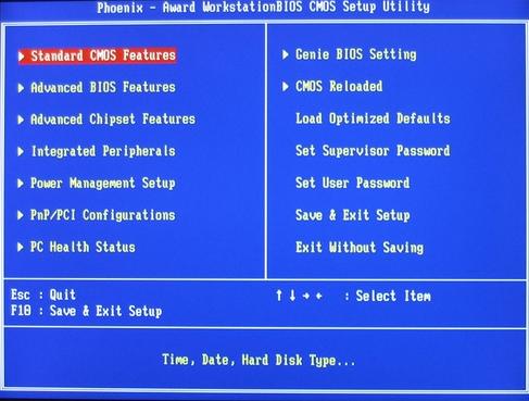

Zdravim mam taky problem ze ja mam pocitac a v nem mam 1 GB ram ale ve windowsu mi ukazuje ze to je jen 768MB tak jsem si myslel ze s ramkou neni neco v poradku tak jsem dal do 2 oranzovych slotu (tam kde byvala tam 1GB)2x 512MB a zapnul jsem vse slo vpoho ale porad mi ukazovalo ze to je jen 768MB tak jsem si myslel ze ty sloty nejdou spravne tak jsem ty 2x 512MB dal do fialovych slotu a zapnul jsem PC ale obrazovka nenabehla a pocitac pipal tak jsem je vyndal a dal jsem zpet do oranzoveho slotu
takze bych se chtel zeptat kde je problem ze je ukazuje jen 768MB kdyz mam 1GB a jak to ze ty fialove sloty nefungujou
za kazdou radu budu vdecny
Co je to za desku a za paměti? Nemáš integrovanou grafickou kartu?

1gb je málo, to už nestačí ani netbooku. zvedni ramku. v biosu (peripherials) se nastavuje, kolik ra…

ale ja nepouživam integrovanou grafickou kartu ja mam normalni grafiku ATI radeon x1300/1550 a kabel…

v biosu je nastavena rezervace pro agp (dá se zmenšit). kdybys měl rozumnou ramku, tak tě 256mb nemů…

no ja jsem se do biosu dival a v tomhle biosu se fakt nevyznam a nikde kde by bylo neco o nastaveni…

Muzes zkusit BIOS na "load optimized", ale jestli jsi tam nastavoval neco sveho, aby sis to "nerozbi…

no to s tou RAM mi kamos pomohl stacilo jen spravne poskladat pameti a pak vse jde jak ma jne bych j…

AGP Aperture Size

Aperture nebere fyzicku RAM. To je len PCI(e) adresny priestor. Jeho problem bol asi bud ze mal blb…
