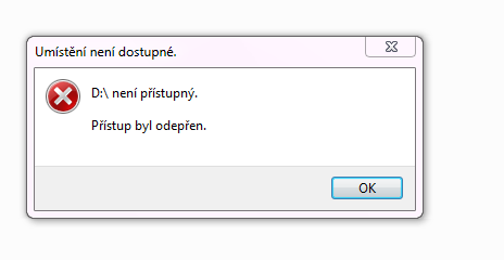

V PC mám ve 2 šuplíkach HDD a na každém operační systém. Jeden používám normálně (Win7)a druhy si zapnu (Win8), když jdu na internetové bankovnictví. Je tam ještě společný HDD SATA/NTFS, který je společný pro oba systemy a o ten jde. Dneska když jsem zapnul ten 2 HDD s Win8 tak mě vyskočilo okno jestli chci vysypat koš na disku D - což je právě tento přídavný společný disk.
Samozřejmě jsem spěchal, tak jsem to odkliknul. V zápětí mně došlo, že to je tento disk a že tam ani nemůže být koš, protože tam není oper. system. Od té doby se tento společný disk jeví jako prázdný a při pokusu o otevření vyskočí hláška, že přístup je odepřen. Přesně to samé je i u druhého Win7, takže to není asi problém systemu , ale HDD. Je nějaká šance na opravu a znovu obnovení dat? Měli jsme tam plno fotek z dovolených a já blbec jsem to nezálohoval :x:]:)

Zdravím Celý ten problém nastal při spouštění PC. Samotný disk nejde vůbec otevřít. Ve správci disků…

hoj, viz výš. přístup odepřen. to řeš. disk se na tom má moc dobře, admin nepřítomen.

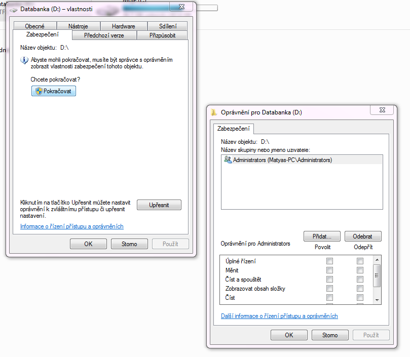

kde najdu tu kartu zabezpečení a ještě bych se zeptal... disk zkolaboval na HDD s win8 musím to řeši…

vlastnosti disku/zabezpečení popř. upřesnit. (nech tam účty s číslíčkama). zkus si připrávnit pro za…

zvládnul bys nafotit kartu zabezpečení toho disku?

tohle?

Už to mám :-D:-D:-D:beer::puff::beer: Upravil jsem to stejně jako to bylo na dalším HDD a najednou t…

vždyť to vidíš. něco ti vzalo pravomoce- vem si je. není tam sid druhého systému, není tam systém na…

přístup odepřen znamená hrátky s deskriptory zabezpečení. cos tam himbajs dělal na tom disku?
pro začátek zkontroluj kartu zabezpečení a uživatele matyas xl tam přidej na právech na všechno. zkontroluj vlastníka. obnovu ev. udělej třeba recuvou (s příslušným oprávněním na čtení disku).

vždyť to vidíš. něco ti vzalo pravomoce- vem si je. není tam sid druhého systému, není tam systém na obouch stranách. něco jeblo do disku.:-)
objekt d:\ měnit, číst, spouštět... !POVOLIT. po vzdoru převzít vlastnictví.
