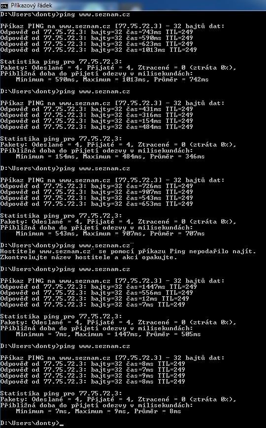

Ahoj,

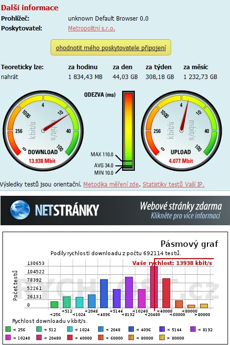

Mám takový problém, poslední dobou se mi stává, že mi internet hází strašně vysoké pingy, nejen ve hrách.
Vím že rychlost připojení není závratná, ale nikdy jsem s tím (ani s menší rychlostí) neměl problémy. Přikládám screen z příkazového řádku a test rychlosti připojení. Kdyby měl někdo řešení, či radu co s tím udělat, budu moc vděčný. EDIT: Nebo je-li možnost nějak snížit samotnou odezvu. Tak co pro to člověk musí udělat ( Během her samozřejmě nemám zaplé žádné programy jako torrent, prohlížeč atd. )

Odozvu moze znizit tvoj ISP, respektive musis najprv zistit, kde to drhne. Pouzi prikaz tracert a ni… nový

Ako prve musis riesit cez co si pripojeny a vylucovat jednotlive veci (ak mas router tak skusit bez… nový

No to je ta poslední možnost, protože se bojím toho, že je to někde mezi mnou a providerem. Jak tam… nový

Odozvu moze znizit tvoj ISP, respektive musis najprv zistit, kde to drhne. Pouzi prikaz tracert a nie ping a tam uvidis, kde sa zacnu tie casove odozvy nabalovat.
Toto je ukaza trasy, kde nic nedrhne.

Ako prve musis riesit cez co si pripojeny a vylucovat jednotlive veci (ak mas router tak skusit bez neho alebo ine PC a cez LAN ne cez wifi apod).
Ak to bude robit aj ine PC a pripojene priamo na providera tak kontaktovat providera.
(P.S. a samozrejme spustit aj tracert ako uz pisal fleg)
