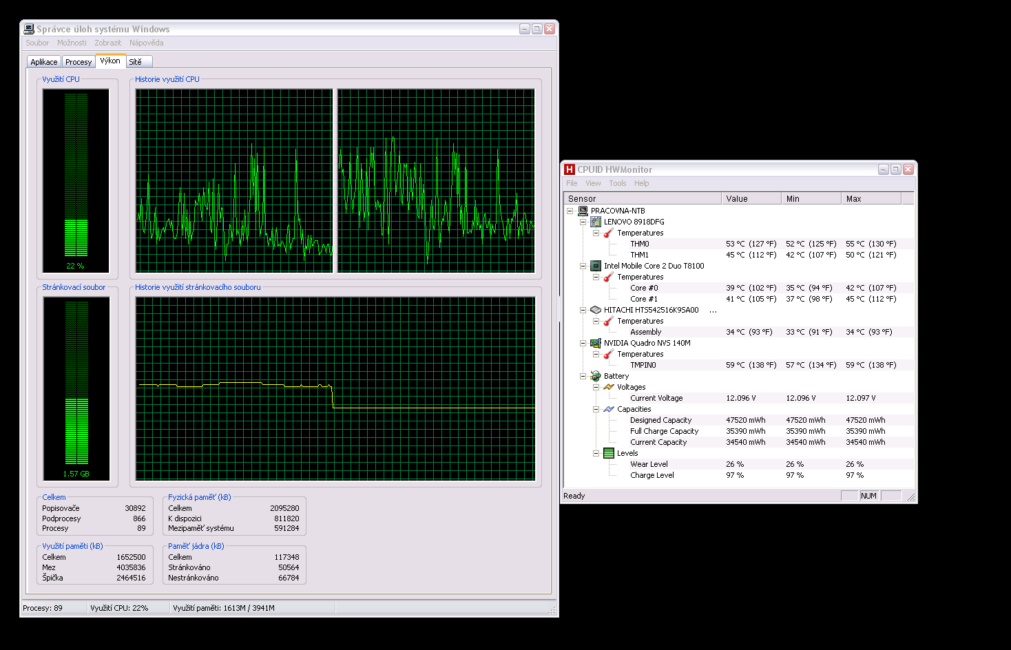

A jsou v pohode tahle data?
mayerrs 21.05.2014 16:42
mayerrs
Tohle ještě vcelku v pohodě je. Ale máš tam menší vytížení, než je 40 %.

jeste se zeptam, jaka by mela byt teplota u techhle procesoru? a jeste se chci zeptat, co je ta teplota jako prvni na mem screenu? ty ostatni vim, ale co je THM0 a THM1 nevim. to druhe jsou procesory, to treti je disk? ctvrty grafika, ale co je to prvni nevim..
Intel uvádá maximum 105 °C. Samozřejmě je lepší držet teplotu o dost níže, nejde jenom o samotný procesor, ale i o to aby to vydrželo jeho okolí.
Ty první dvě teploty budou čidla za základní desce. Jejich přesnou polohu ti nepovím, ale odhaduju, že jedno bude poblíž procesoru a druhé poblíž grafiky.
