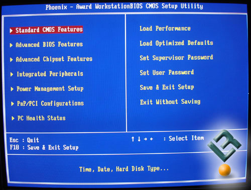

phoenix award
standard cmos features
tam jsem se dival ale byl tam jen
IDE channel master
IDE channel slave
IDE channel master
IDE channel master
Drvier A no a pak jeste neco ale to urcite ne
ano. skvele. a co keby si napisal aj co ine tam pise?
no je to nejak takhle az na do ze tam je jen DRIVER A a u tech IDE channelu master je jen na tom prvnim neco napsano a kdyz na to kliknu tak ze mi ukazou podrobnosti o mem harddisku

ale ten obrazek jsem vzal z gooogle aby videl jak to vypada jinak jsem rikal ze jenom v tom prvnim je neco napsane a zadny floppy tam neni
Tak potom ti nefunguje mechanika. A nabuduce fot svoj obrazok a ne cudzi.
