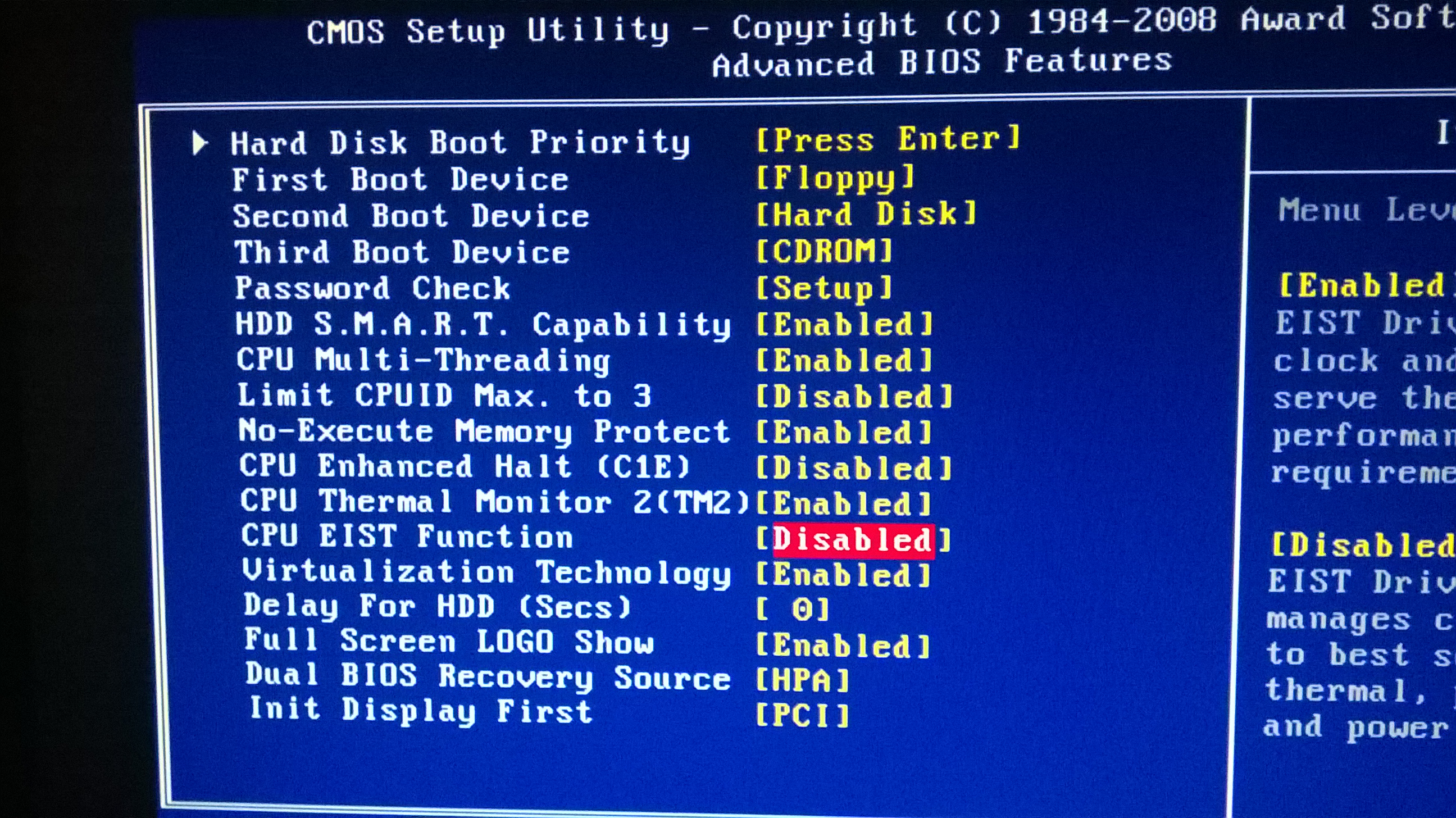

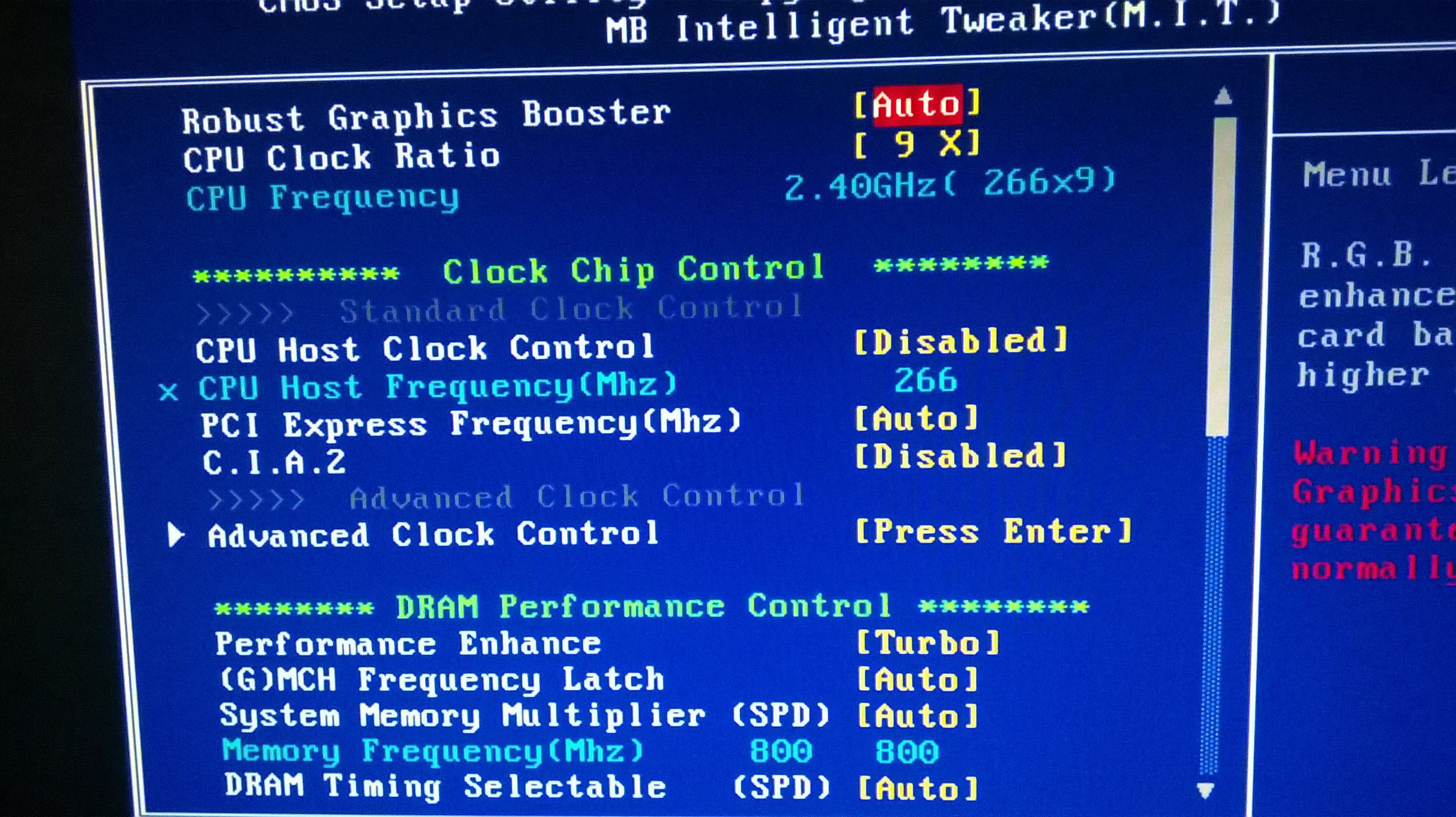

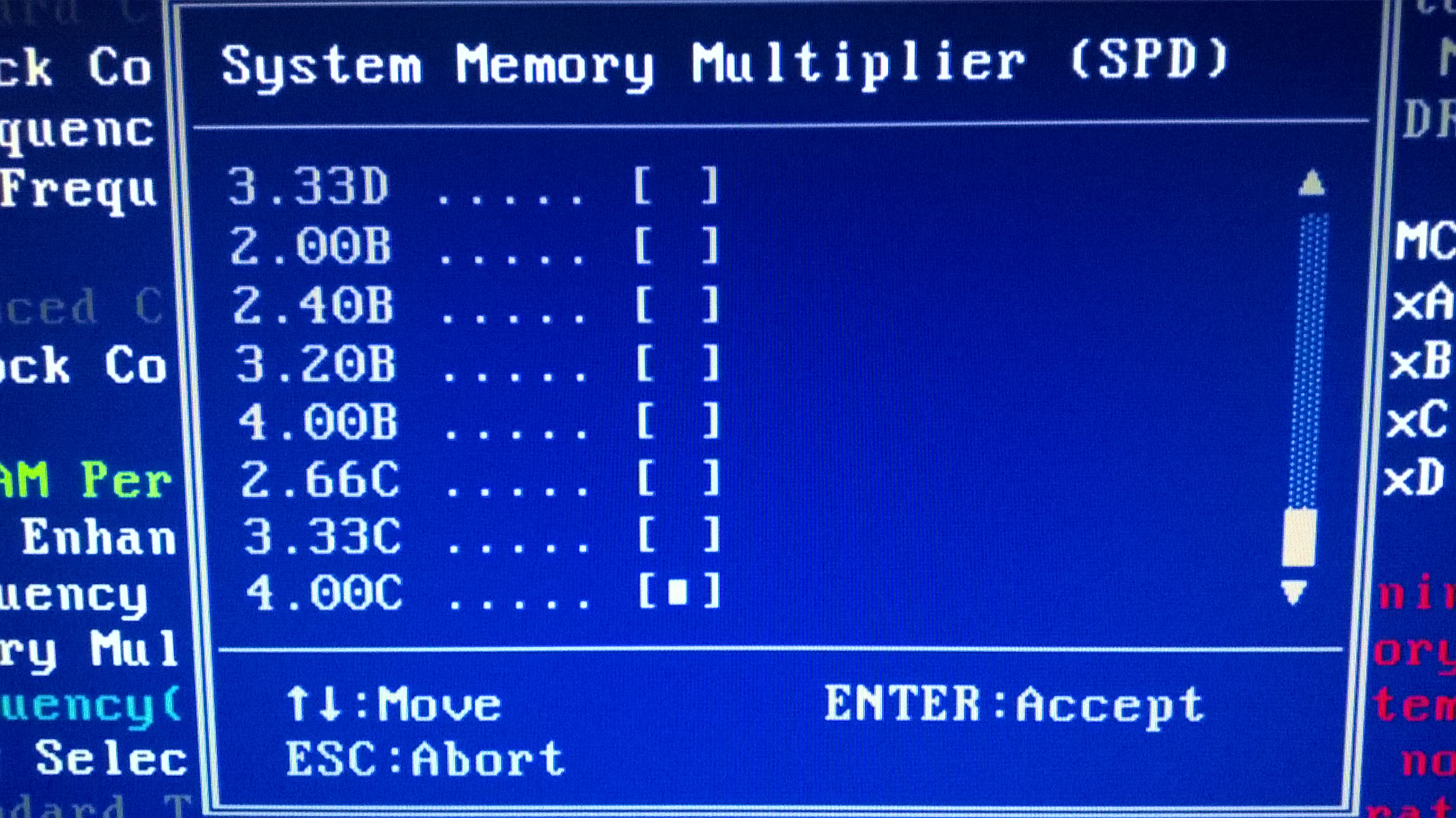

zkousel sem to nastavit na ty 3Ghz system najel dal jsem test stability v everestu a ukazalo HW Fail a test se vypnul dal sem min a stejny vysledek. Delicku pameti jsem v pripade 3 Ghz (333 FSB) nastavil na 2.4 tak už nevím jak dál.. a co se týče napájeni nastavil jsem 1.5V ovsem stale to v everstu i jinde ukazovalo klasickych 1.325? nejsem si ted jistý :).. za každou radu budu moc vděčný
delicka sa neda nastavit na "2.4", co presne si tam nastavil a jak presne to bolo nazvane? Napajanie coho a jak presne to bolo nazvane?

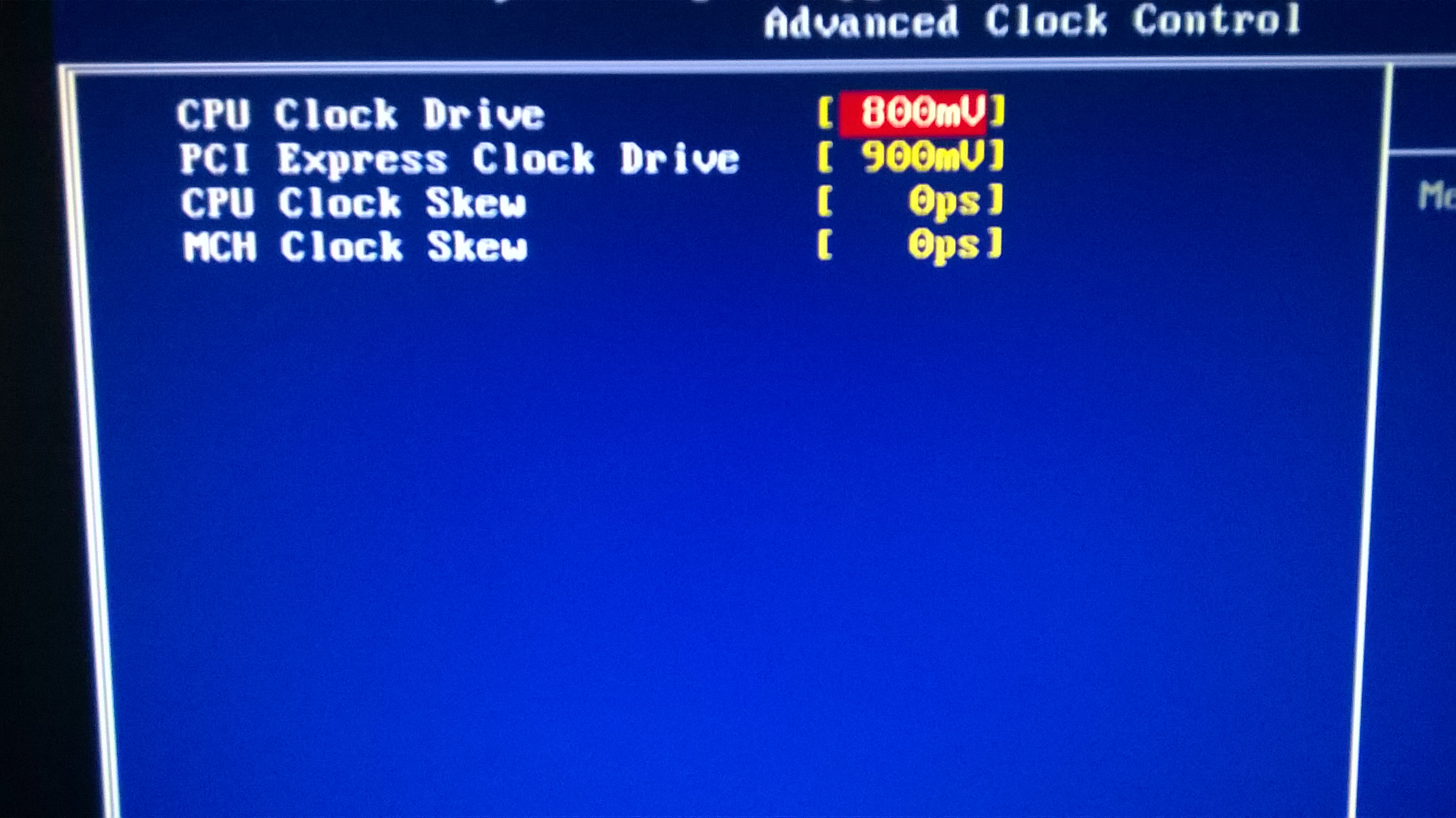

v priloze je vse co jsem nastavil :)
PCI Express frequency skus dat manualne na 100MHz. Ale to urobi aj Auto urcite.
Tu delicku (resp. u teba to je nasobicka) RAM mozes tiez nechat na Auto, to by mal tiez nastavit spravne sam.

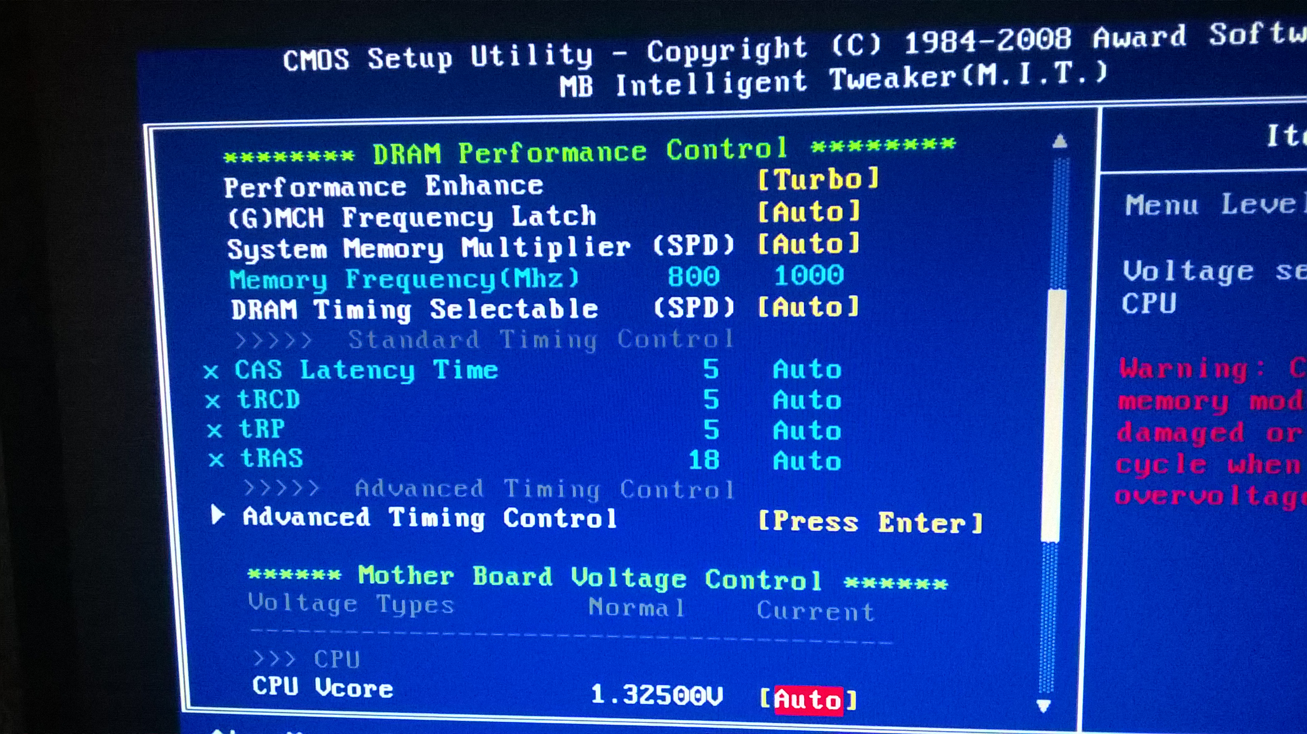

CPU Vcore si skusal nechat na 1,35V? Alebo len 1,4V? Potom to funguje jak?

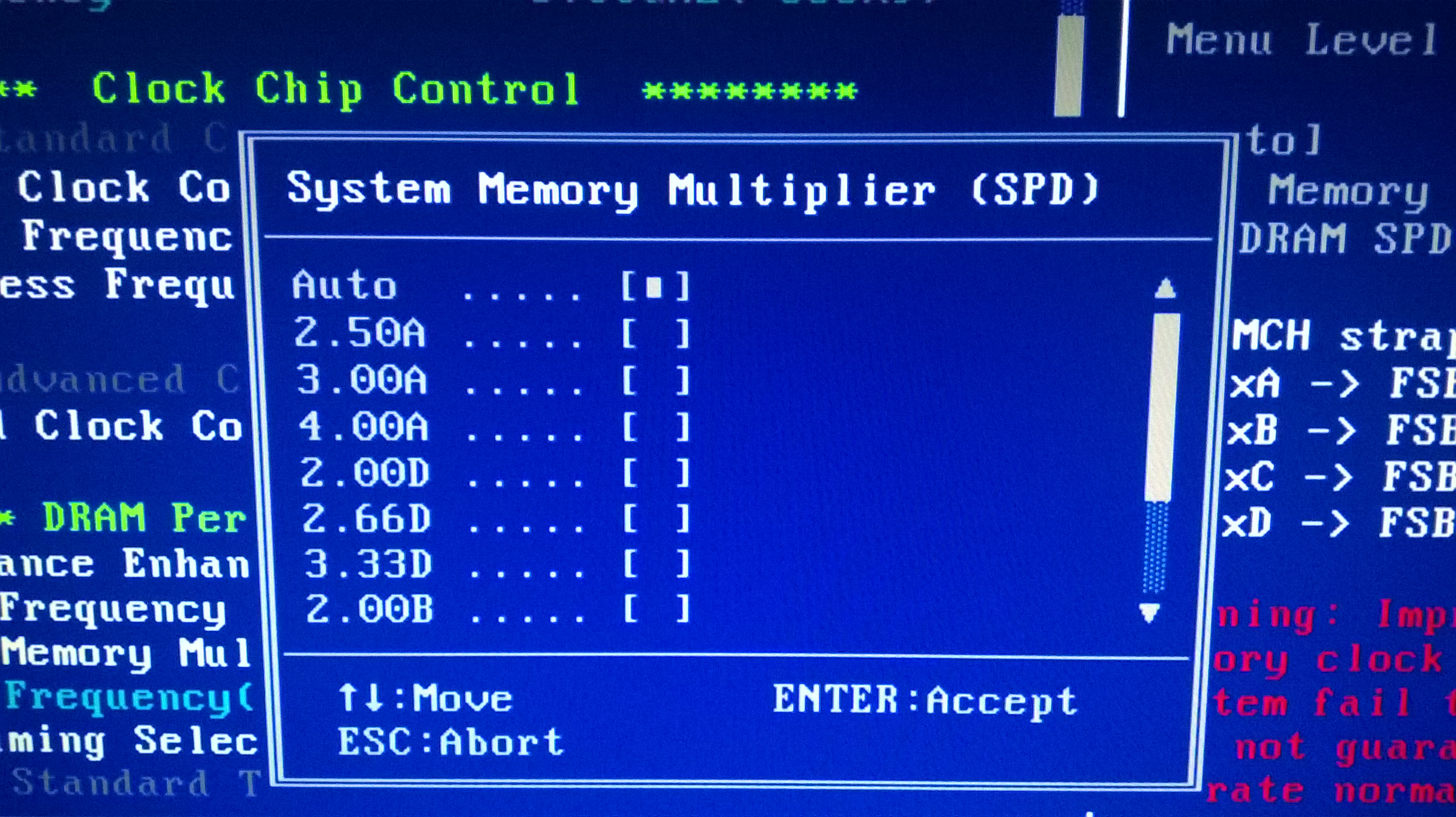

tak vyzkoušeno, tak jak si psal, vyzkousel sem dat PU VCore na 1,4 ulozil pc se restartnul asi 3x zasebou hned po pípaku najel OS kouknu do everestu a vsechno jakoby bylo defaultne nastaveno nechapu v priloze je ukazane ty moznosti v tom System memory multiplier
Ano ked sa mu nepodari 3x nabootovat tak to da BIOS na default. Takze nastavenie VCore funguje, pri 1,4V to nenabehne vobec, pri 1,5V to nabehne ale nefunguje spravne pri testoch. Povedal by som ze 3GHz su pre tvoj CPU moc. Neda sa ti ta host bus nastavit napr. len na 300MHz apod?
ked teda vyberes to 2.40B, tak je pod tym jake cislo u RAM frequency?
muzu tamnapsat jakekoliv cislo nema to stanovenou frekvenci takze na 300 to muzu nastavit a kdyz vyberu to 2.40B je tam to 800 1000
tech 800 800 je default nastaveni
Ked nastavis FSB na 333, a nechas tam u memory auto, tak je pod tym jake cislo? tiez 1000? Aj po zmene na 2.40B je tam 1000? Ked vyberes nejake ine nasobicky napr. 2.0 tak je tam tiez 1000? Po save and exit a vlezeni znova do BIOSu je tam furt 1000?
To "2.40B" je spravne pre 333 FSB (ale vyrata to nespravne 1000MHz teraz nechapem preco

Taktuje sa postupne. Ne hned na 333. Vidis ze ti to pri FSB 333 nenabehne tak tam musis dat napatie vyssie. Napr. to 1,5V. Nastava potom ale riziko ze odpalis CPU.
Mal si to nastavene spravne, ked to pri testoch vo Win hadze chyby tak musis este trochu zvysit napajanie CPU (riziko odpalenia) alebo znizovat pretakt.
S tymi RAM najprv skus nizsie nasobicky, ci to nepojde lepsie. To vyratane cislo "1000" nechapem. Predpokladam ze to tam len blbo vypisuje ale nastavi to spravne
Tak sem dal 333 nastavil těch 2.40 těch 1000 to počítalo bo tam bylo nastavené turbo xD dal sem standart a dal sem těch 1.4 a slape to bez chyb
Ano to turbo mi tam vadilo uz hned ale ze to bude tak dementne turbo to ma ani nenapadlo Este ze to tam pisalo tych 1000, aby to clovek videl ze to robi zle. Ok.
