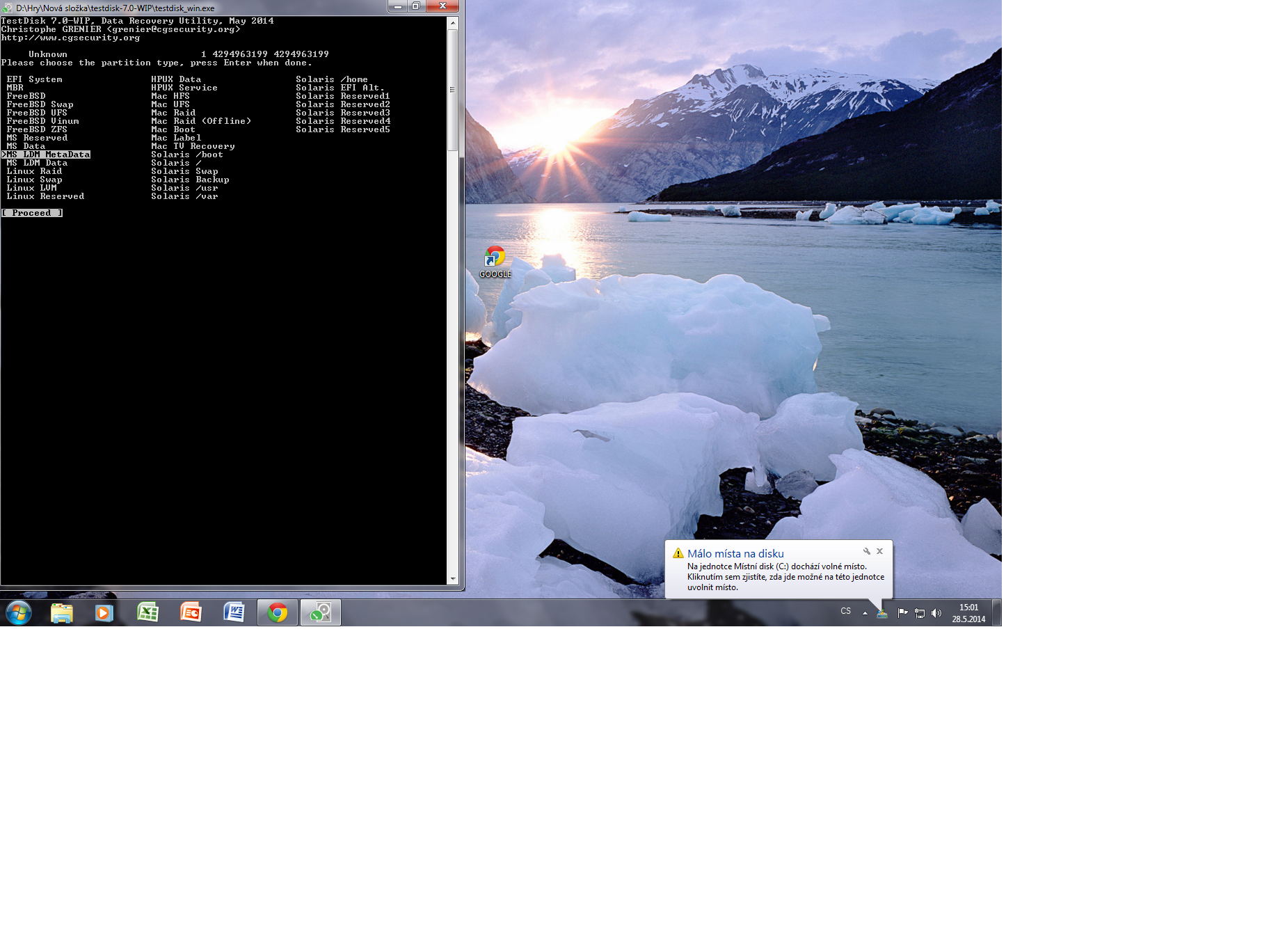

Ahoj prosím může mi někdo poradit jak mám postupovat dále? Byl mi doporučen program test disk na HDD…

http://www.cgsecurity.org/wiki/TestDisk_Step_By_St ep#Current_partition_table_status Please select… poslední
Please select the partition table type, press Enter when done.
[Intel ] Intel/PC partition ... klasické disky
[EFI GPT] EFI GPT partition map (Mac i386, some x86_64) ... gpt zlo
taky tady:
http://www.svethardware.cz/photorec-a-recuva-jak-n a-obnovu-dokumentu/29502-2
tvoje menu je jiné, než jsem měl já u verze 7.
pokud nevíš, jakého typu byl původní disk (mbr/gpt), ukonči ten program a nejdřív zjisti typ disku nějakým bootovacím partition managerem, bez windows.
Disk /dev/sda - 120 GB
odhaduju to na mbr disk.
