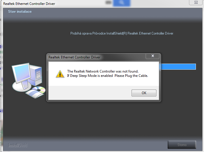

Zdravím poprosil bych o radu nebo možné řešení s nainstalováním LAN ovladače u Základní desky Asus M5A87
Když zahájím instalaci tak všechno probíhá normálně, mam zapojený kábel LAN všechno prostě a na konci instalace mi to napíše:
"The RealTek Network Adapter/Controller was not found.
If Deep Sleep Mode enabled Please Plug the Cable"

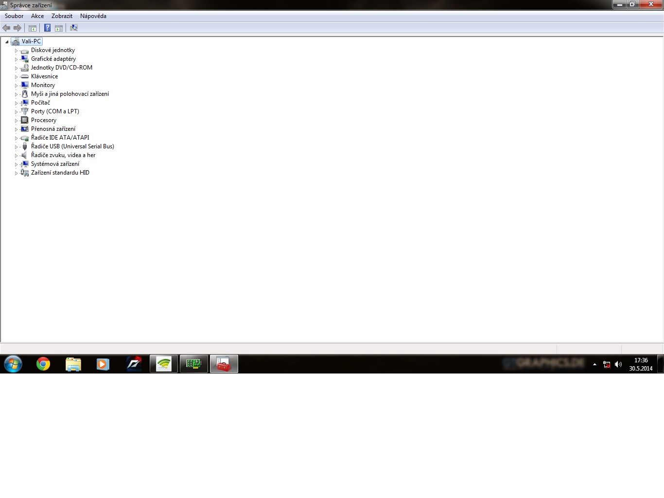

no niečo tam bude, tak ukáž jeho okno
tady to máš

V spravci zariadeni mas hladat zariadenie. Nechapem preco vsetci instaluju nejake realtek ovladace kamsi (aj vtedy ked vobec nemaju realtek)
Mám tam jenom zařízeni WiFi USB
V spravci zarizeni je zariadeni doaleluja. Trebars tam su aj nejake nezname zariadenia. Neviem kam sa pozeras, ale pozeras sa blbo.
Podívám se jak budu doma
