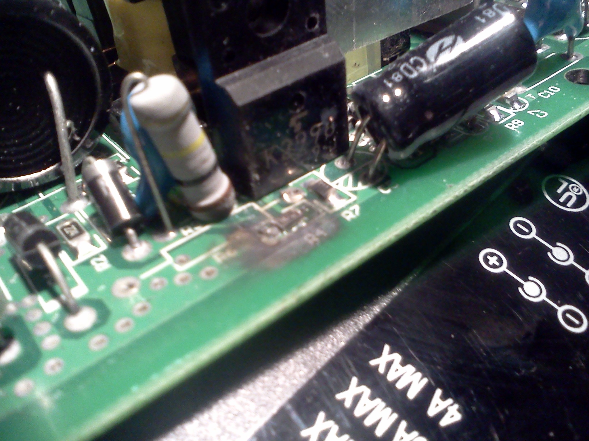

Přeji pěkný večer,
rád bych opravil svůj univerzální adaptér k notebooku.
Závada je v tom, že adaptér není schopen fungovat na střídavé napětí ze zásuvky, ale je třeba ho napájet stejnosměrným
napětím - 12V (adaptér má dva konektory, jeden pravděpodobně na cesty do auta (12V), druhý na doma).
Současný stav je tedy takový, že přes jedno trafo převádím 230 V/12 V, které následně vedu do mého adaptéru, který napětí upravuje od 12 do 24 V.
Nepřijde mi to úplně ergonomické, tudíž prosím o radu.
Adaptér jsem rozebral a zjistil jsem, že je vadný rezistor 0,12 Ohmu - vypálený.
Jak byste nahradili tento odpor vy?
Momentálně nemám odpor 0,12 Ohmu, takže přemýšlím o vhodném kusu vodiče, který by měl stejný odpor jako původní odpor => rozhodně se nebráním inovaci :))
Veškeré rady uvítám
Sorry ale on nevypadá jako vypálený.

Jo ono se jedná o smd rezistor.

Omlouvám se za kvalitu fotky, je to focené mobilem. Každopádně SMD rezistor to není, viděl bych to n…

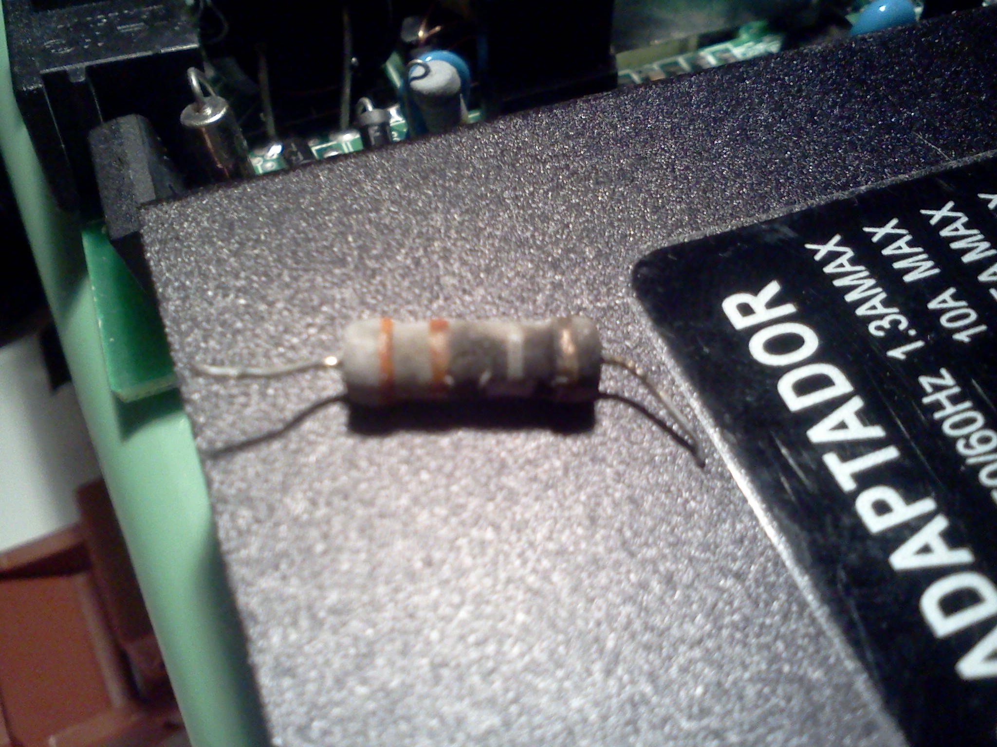

Schéma nemám, našel jsem vadný rezistor - spálený, podle barevného označení jsem si našel hodnotu od…

ja tam vidim oranžovu a to je / 3/ ale tu som ti nahral taku šikovnu vecičku http://ulozto.cz/xpLMcX…

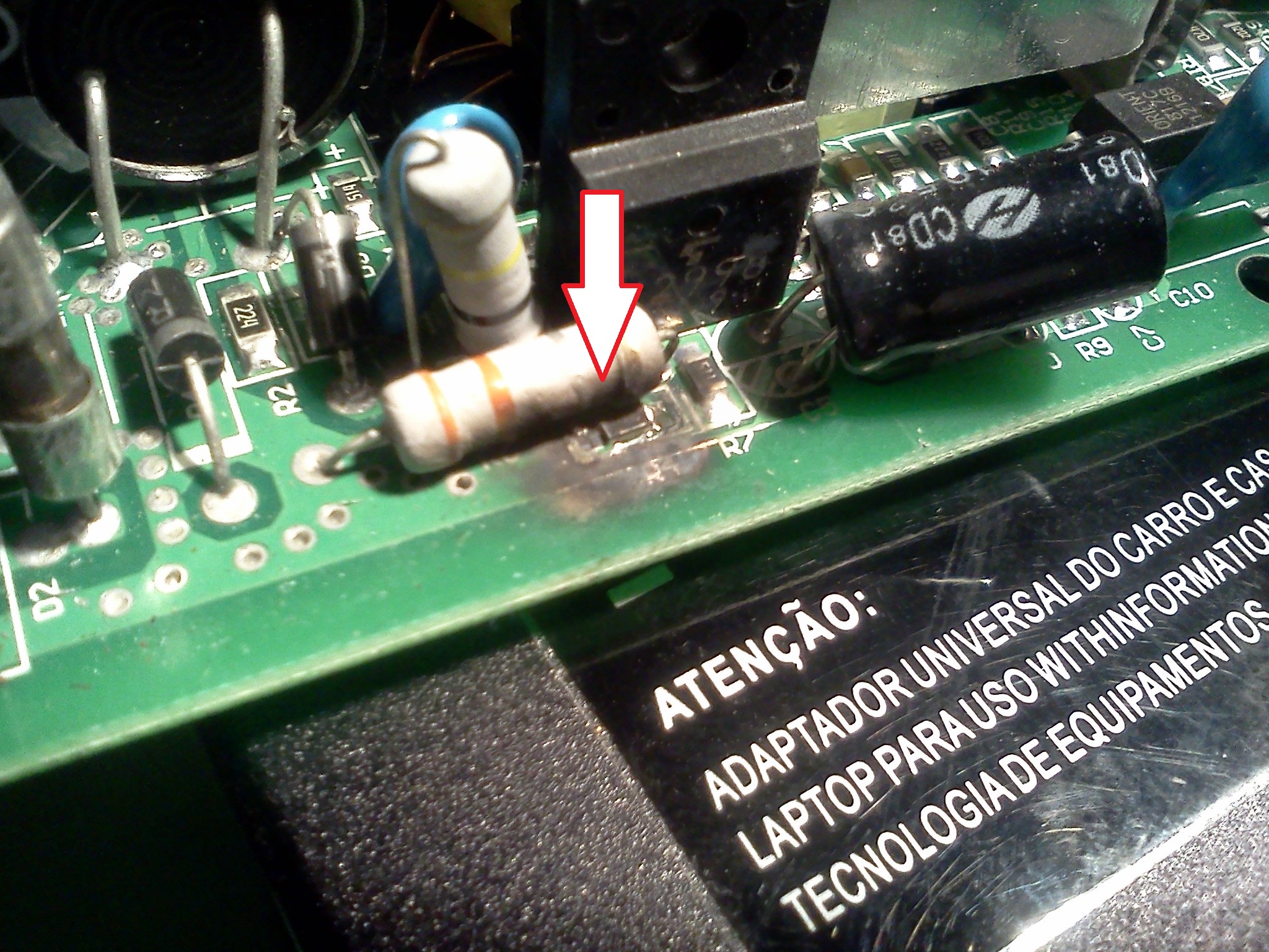

A který rezistor máte na mysli? Ten větší, pravděpodobně drátový, nebo asi možná rezistor SMD pod tí…

Myslím ten větší, pravděpodobně drátový. Vyjmul jsem ho z plošného spoje, nafotil jsem to a jedu si…

At uz je ten odpor smd nebo ten vetsi, neodesel samovolne ale nejspis po prurazu tranzistoru vedle,…

poslal som ti tu odkaz na pekni programek kde to zistiš podla farieb a ak sa nemylim tak to ma 0,33…

Nechci vrtat, ale podle několika stránek je ten rezistor 0,12 Ohm 5%... Spoléhám trochu na to, že je…

vrtat možeš ale ak je to oranžova tak sa myliš ty! 8f6d7a5083

a nesedi ti ani ten 1 obrazok :!: 06f4e3c91a

je to vcelku jedno, co tam dáš, protože to zhoří znova. Vsaď se.
jirka44 01.06.2014 07:48
jirka44
Protože ten odpor tam bude spíše jako pojistka. Za ním bude zkrat, který musíš najít a odstranit. As… poslední

A který rezistor máte na mysli? Ten větší, pravděpodobně drátový, nebo asi možná rezistor SMD pod tím velkým "kouskem"? A navíc to nevypadá jako "vypálené", tj. jako dlouhodobé působení přehřívání, ale jako důsledek velkého proudu, možná dokonce zkratu.
poslal som ti tu odkaz na pekni programek kde to zistiš podla farieb a ak sa nemylim tak to ma 0,33 Ohm
ale ak maš nutkanie merat farebne označenie duplom na zhorenom rezistore tu už ine ako chod odtoho radit netreba :!: to že ho vymniš neznamena že to pojde ak si to odsral nejaky ,,kremikovy,, zazrak z činy :-D
