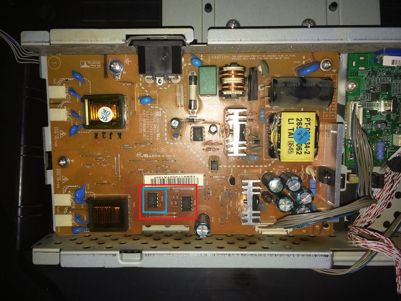

Dobrý večer,
Mám LG L194WT-SF a když zapojim kabel do monitoru a dám power on, tak se nezapne.. přitom v kabelu elektrika je.. když to zapojuju tak to slyšim, jak to malinko jiskří.. ale monitor se prostě nezapne.. vevnitř je taky všechno ok.. teda zdá se mi..

Jeden elyt vypadá jako nafouklý.
pokud myslíte http://www.webpagescreenshot.info/i3/538cd353a7af9 5-95810906 tak je trošku nafouklej.. výměna by teda měla pomoct, nebo je třeba ještě něco jinýho ozkoušet? nerad bych aby to blaflo.
Vyměnil bych preventivně všechny, což ovšem neznamená, že se problém odstraní. Bez znalostí a vybavení je to jenom pokus.

Zkus vymenit elyt, pokud nepomuze tak muze byt vadny jeste mosfet, mam stejny monitor, dvakrat mi odesel mosfet a raz elyt. Mosfet se da zmerit, vetsinou když je vadný jde úplně do zkratu.
Ten v modrem ramecku mi vetsinou odesel, po pridani chladice se to uz nikdy nestalo :D
