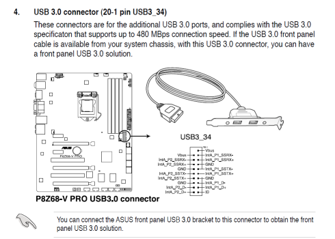

Co máš na základní desce si přece přečteš v manuálu.
karel 03.06.2014 17:52
to je ona
Tarzan89 03.06.2014 18:01
Tarzan89
podle obrázku to ovšem vypadá, že má jenom jeden 20-ti pinový konektor. Co píšou v manuálu?

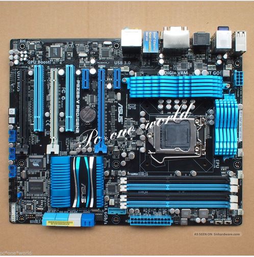

trochu ma zaraza kde mam potom zapojit na tu dosku tie 20 pinove konektori ked na tej doske nevidim…
Tarzan89 03.06.2014 18:05
Tarzan89
Tak jsem si (místo tebe) stáhnul a otevřel manuál. Je tam pouze jeden konektor, takže si vyber panel…

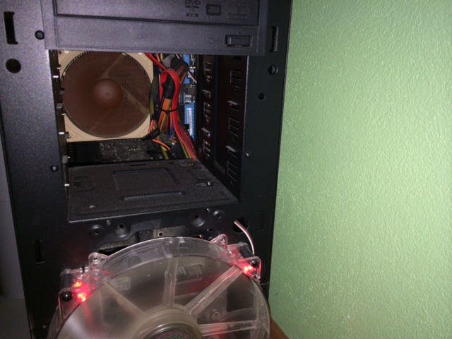

DVD je 5,25", proto se ptám na jestli máš na bedně volnou taky tu užší, 3,5".
jirka44 03.06.2014 19:29
jirka44
odfotil som ti to
Tarzan89 03.06.2014 19:40
Tarzan89
Tos udělal dobře. Nemáš tam vůbec 3,5". Vyber si jiný panel. http://www.alza.cz/bitfenix-usb-3-0-fro…

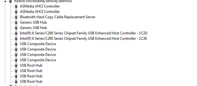

Rychlost coho? Nemas v BIOSe zakazane XHCI? Mas nainstaleny ovladac USB3.0? Mas teda predny panel s…

A dal si tam kopirovat jeden velky subor a rychlost je kolko? V spravci zariadeni vo Win mas uveden…
MM.. 06.06.2014 17:35
nevidim ho medzi nimi - vidim zabudol som ho pripojit k pc...aj ked som ho pripojil k pc, tak nevidi…

Ked nemas v spravci XHCI controller tak je zakazany v BIOSe
MM.. 10.06.2014 13:24
Alebo nie su nainstalovane USB3 ovladace a mas nezname zariadenie v spravci (nerozpoznany USB3 contr…
