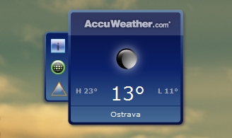

No a přes co bys ta data načítal? Vypadá to takhle: [18637-accu-jpg]

To je miniaplikace. O tom je přece řeč v tomhle tématu, ne? Další miniaplikace počasí: miniaplikace
