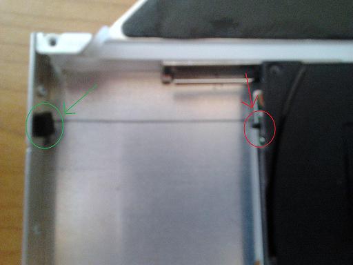

Zdravím. Mám takovej zajímavej problém s slim mechanikou (aspoň pro mě zajímavej). Když do mechaniky vložím jakékoliv CD/DVD tak ho nenačte a ani se o to nesnaží. Ale jakmile ten PC restartuju s vložením mediem tak ho bez problému načte a BOOTování je taky v pohodě. Když jsem mechaniku s PC vyndal a dal jsem jí do NTB tak tam dělala to samé. Takže v jiném hardwaru a ani softwaru problém nebude. Nemyslím si že by mechanika byla úplně v háji když takhle blbne. Kde by mohl být problém?

Je horko, venku se nedá nic dělat, tak jsem se opět vrhl na tuten problém a vyřešil ho. Zde je řeše… poslední
Zde je řešení kdyby náhodou měl někdo stejní problém:
Vzadu šuplíku je spínač (viz. červení kroužek) který se po zavření zmáčkne o zadní stěnu mechaniky. Bohužel nějak mezi zadní stěnou a šuplíkem vznikla velká mezera a spínač nesepnul. Stačilo na zadní stěnu nalepit kousek gumy (viz. zelení kroužek) a je po problému.
[http://pc.poradna.net/file/view/18732-2014-06-10-1 5-48-08-jpg]
Omlouvám se za mizerné foto, je to focení mobilem.
