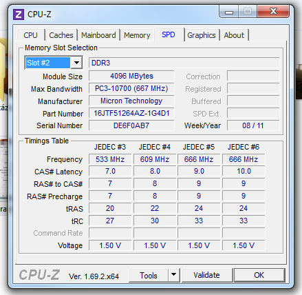

to je ten problém, na té ramce totiž není napsaný vůbec nic, toto je vše, co dokážu zjistit
Pozri si kartu "SPD"
tady to je, chtěl bych stejně koupit uplně nový pár
Tak zrovna Micron asi u nas nekupis, tu RAM mas odkial?
Ale mozes si kupit akukylvek 4GB DDR3 1333 modul (1,5V), 16chipovy (t.j. obojstranny), a skontrolovat si po vlozeni ze to ide v dualchannel.
ta ram je už tovární od HP, počítač je starý tak 3-4 roky

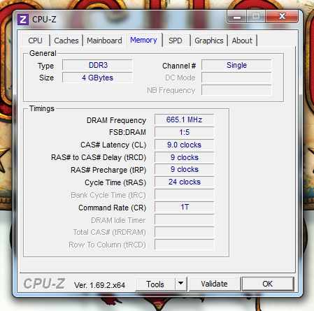

660MHz už ani nemá cenu.....http://www.czc.cz/kingston-hyperx-blu-8gb-2x4gb-dd r3-1333/87828/produkt
On ale ma 1333.
V prvním odkazu.obr je 665.1MHz
Ano to je spravne. Je to 1333.
Viz. DDR (Double Data Rate)
Jasný pochopil jsem.
právě jsem si taky říkal, díky za tip
To si si ale rikal totalnu kravinu.
jak se pozná že mám 1333 když v te zavorce je nějakých 667?
pretoze 1333 ma clock 667MHz. To ste prave spadli z inej galaxie ze sa divite nad DDR frekvenciou?
