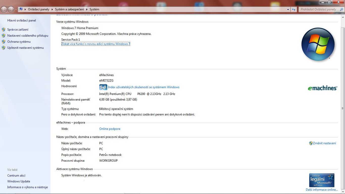

P.S. moje HW sestava : VQ5Qizi.png

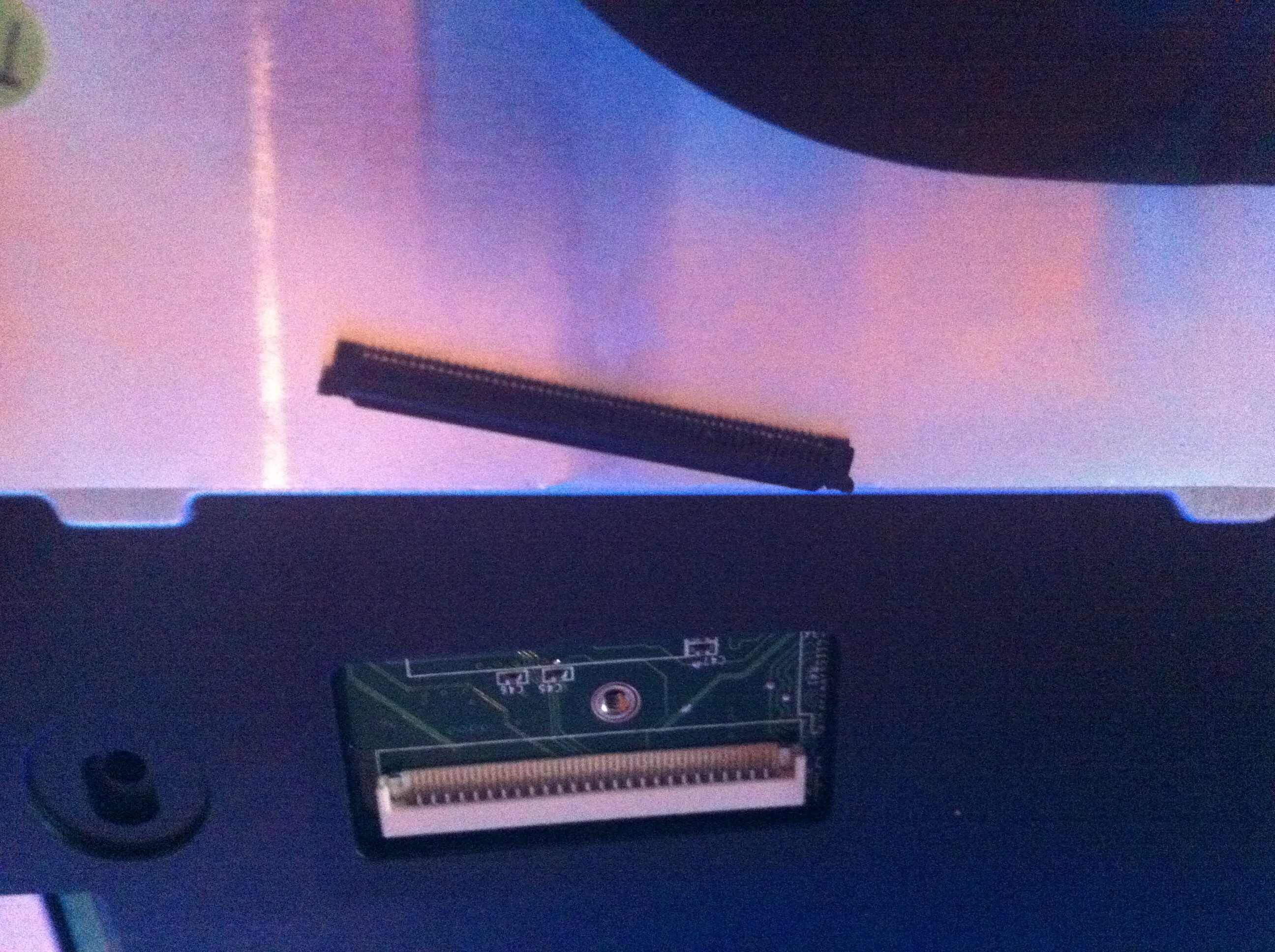

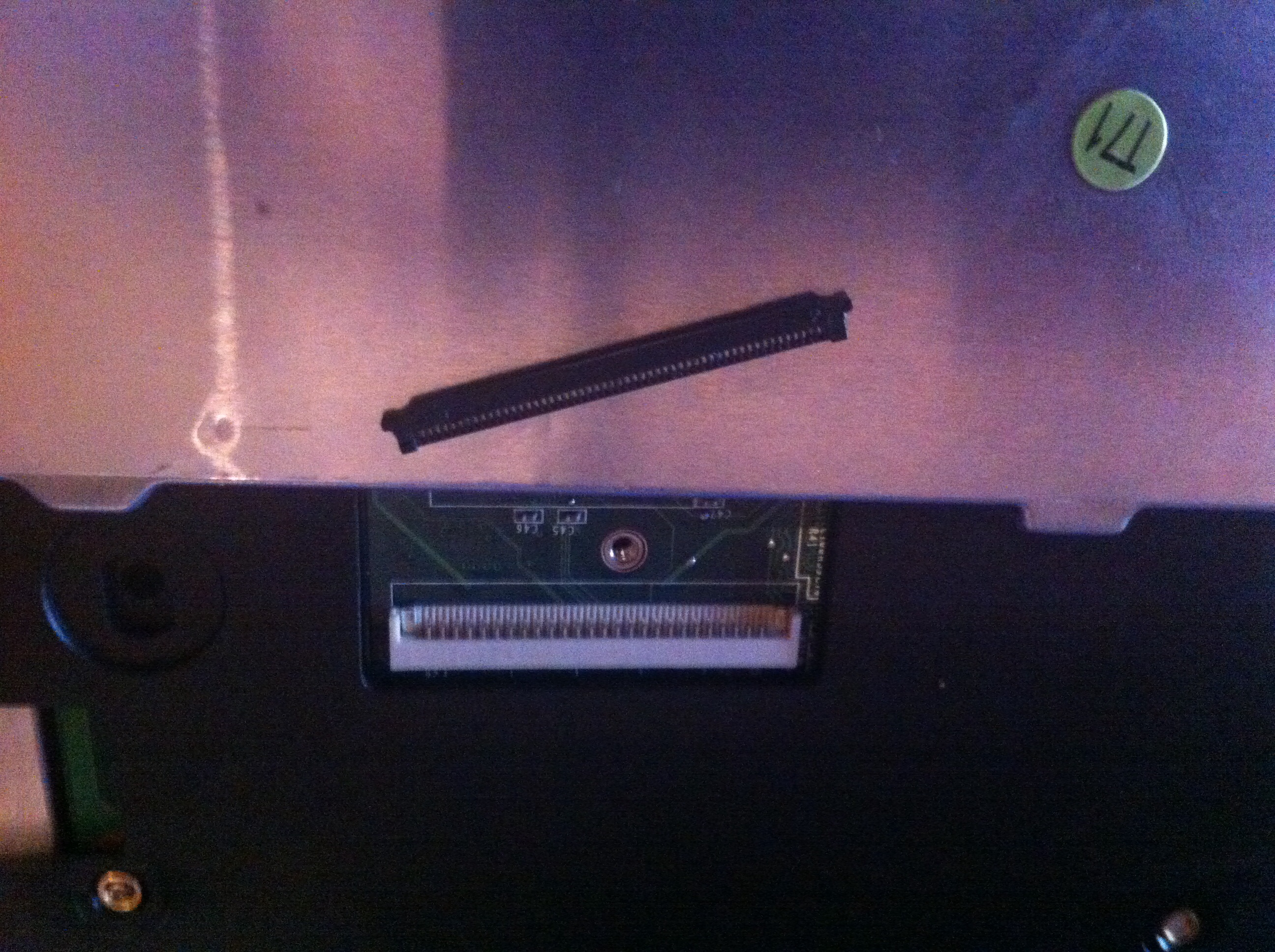

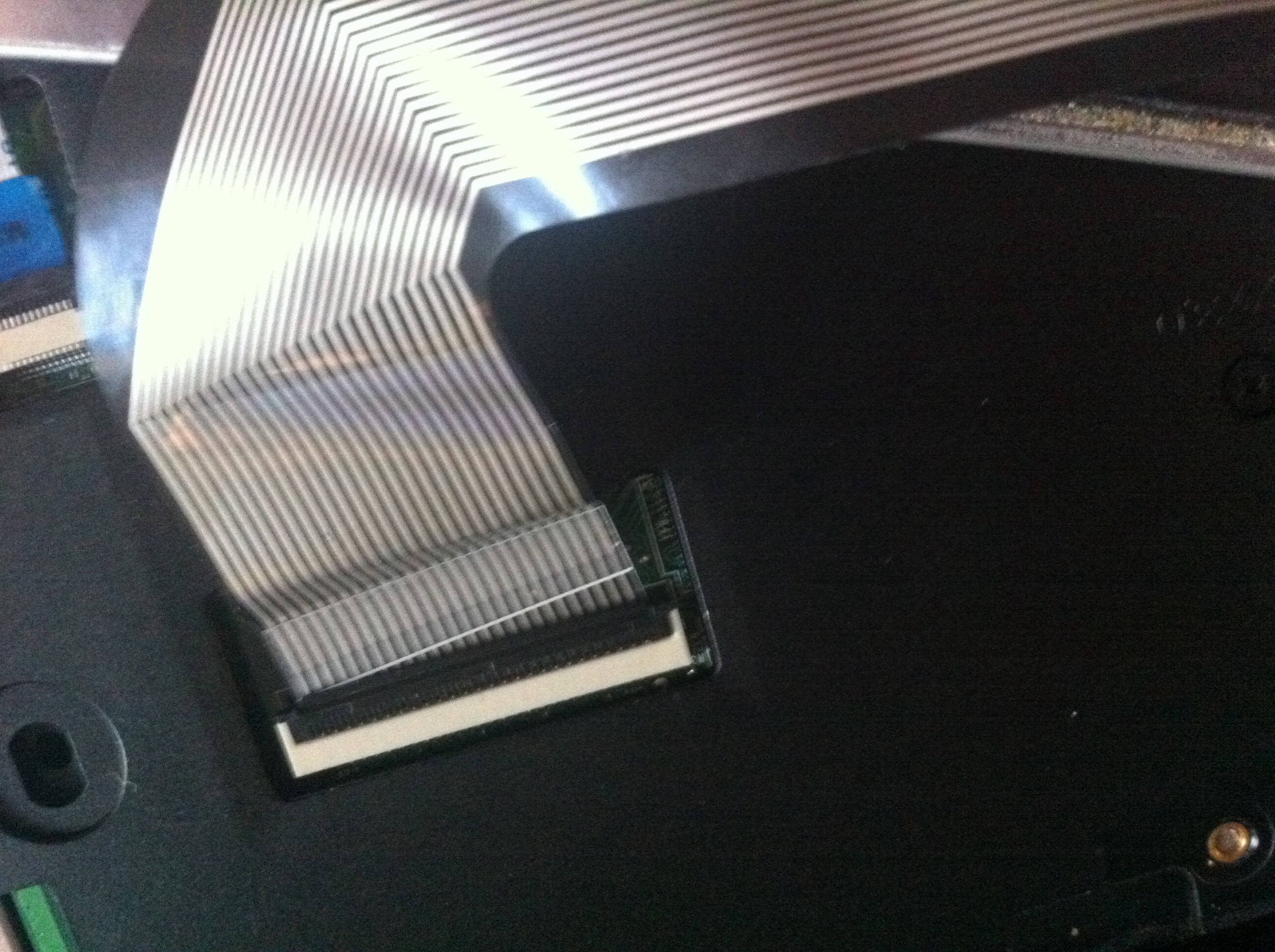

Nemáš nějakj´ video kde je návod jak to tam dát ? Nevím jak to tam bylo a kam mám ten černej pásek d…
scarymaster 09.06.2014 20:54
scarymaster
Zdá se že tomu nic není chce to tam spravně nasadit a zacvaknout.
jezekhifi 09.06.2014 21:01
jezekhifi
Jo a když fotiš tak nastav makro at tam něco vídíme.
jezekhifi 09.06.2014 21:03
jezekhifi
Zdá se že jsem ten černej pásek zdeformoval protože je ohnutej a klávesnice už nereaguje ani když ta…
scarymaster 09.06.2014 21:20
scarymaster
Takže servis.......
jezekhifi 09.06.2014 21:28
jezekhifi
Tak mi je sem dej...Třeba mi to nějak pomůže
