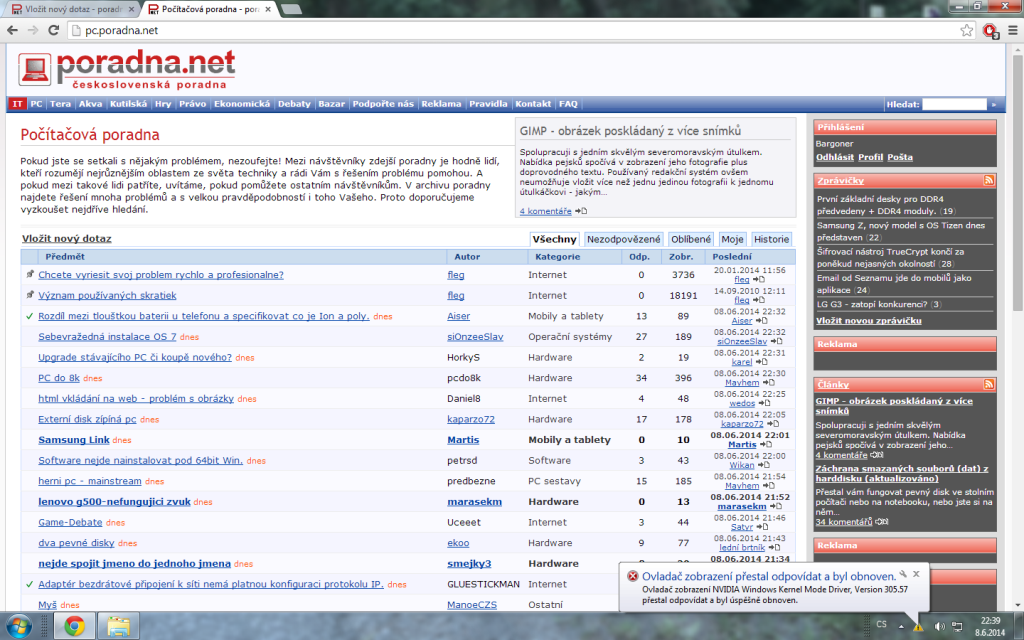

mám problém, dnes se mi stala nemilá věc. Při uklizení jsem narazil do zapnutého počítače celkem silně z boku. Začal hučet, na monitoru se zobrazila modrá obrazovka a nějaké informace, obrazovka ale hned zhasla a PC se vypnul. Zde jsem si myslel, že je to jeho konec. Vyzkoušel jsem ho zapnout a normálně se rozjel tak jak dřív. Všechno funguje jen mi to začalo blbnout u jedné hry.
Po cca 10 minut hraní se hra sekne přejede to na plochu kde se mi objeví okno viz. obrázek.
Hra je v "neodpovídá" takže ji musím vypnout a zapnout a pak zase 10 minut hrát než to padne.
Kde může být problém?
Díky předem za odpověd.
[http://pc.poradna.net/file/view/18704-ss-png]
To otevři prekontroluj kabely a jestli je zasunuta pořádné karta apod...

V každým případě otevřít, kouknout jestli sedí chladiče na procesoru a grafice. Jestli to začalo huč…

Zkontroluj chladiče a všechny karty jestli sedí tak jak mají, také kabely od zdroje. Předpokládám že… poslední

V každým případě otevřít, kouknout jestli sedí chladiče na procesoru a grafice. Jestli to začalo hučet, tak se tam pravděpodobně něco přehřálo.
Zkontroluj chladiče a všechny karty jestli sedí tak jak mají, také kabely od zdroje. Předpokládám že nemáš ssd ale klasik HDD, je také možné že ten náraz poškodil nějaké sektory ( soubory ). Zkus nějakou defragmentaci nebo opravu chyb.
