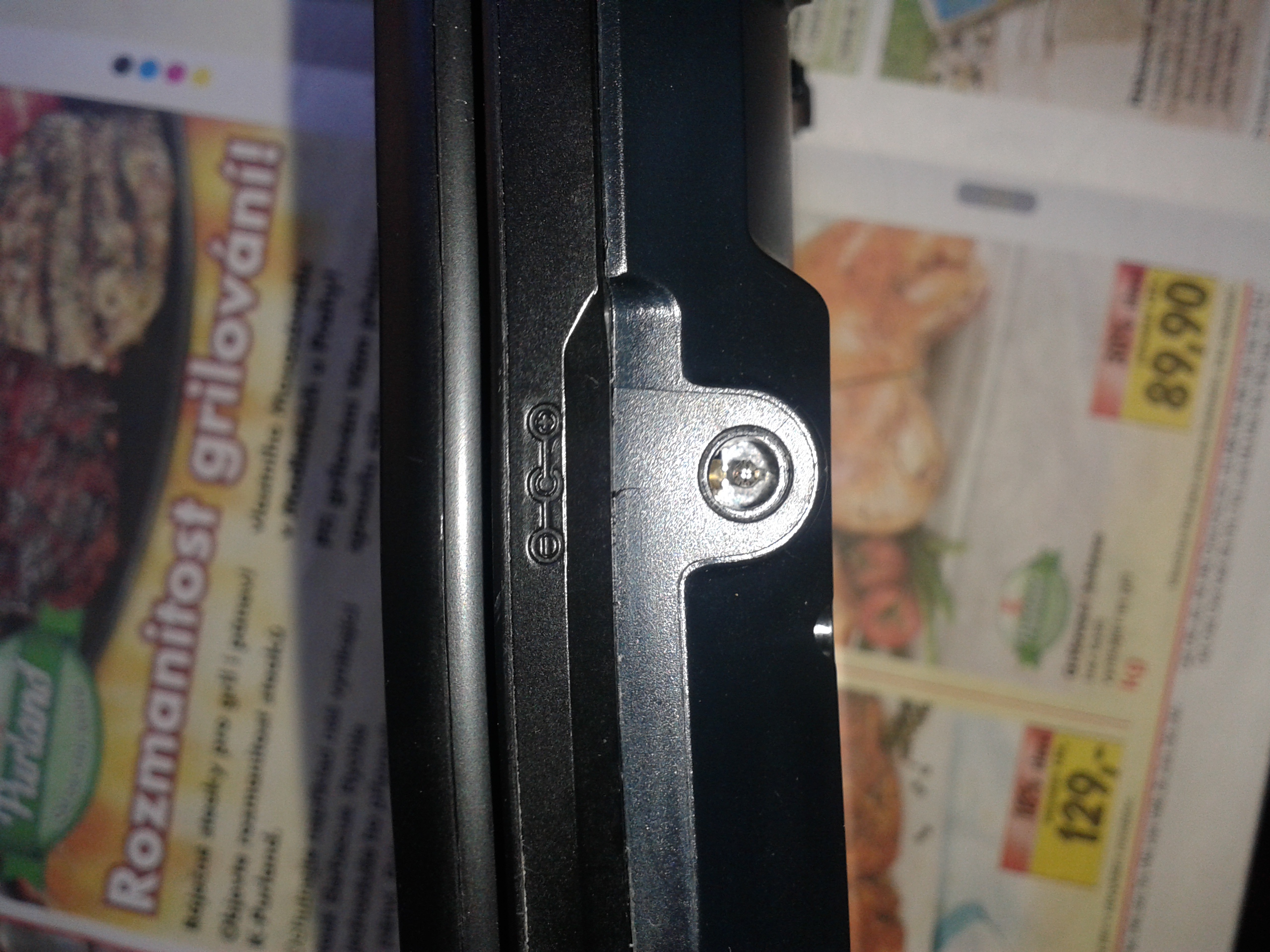

Obrázek udělám ;)..
Ta je ale slaba. potrebujes 2A (= 2000mA)
Obrázek:
to je normalny napajaci konektor, neviem jake mas tam rozmery ale mal by tam pasovat jeden z tych co mas. Co konkretne ti nepasuje a jak konkretne?
ma 5,5mm , nepasuje tam žadný konektor z těch co jsem koupil, a v jedné počítačovce mi řekli že prý mam zkusit z modemu napojit, ale ten mi tam bohužel taky nepasoval .. :( zkusil jsem i ten nejmenší konektor z toho co jsem koupil a ten tam taky nešel zapojit, pokoušel jsem se i do notebooku dostat ale neúspěšně, a napdalo mě jestli by fungovalo kdybych prohodil proud na nabíjení místo sluchátek jak se zapojují sluchátka tak místo toho by to bralo že je v tom ta nabíječka :)
Nemozes nic prehadzovat, 5,5mm power jack budu mat urcite v kazdej predajni suciastok (conrad, gme, apod), staci potom ten konektor napajkovat na draty apod.
