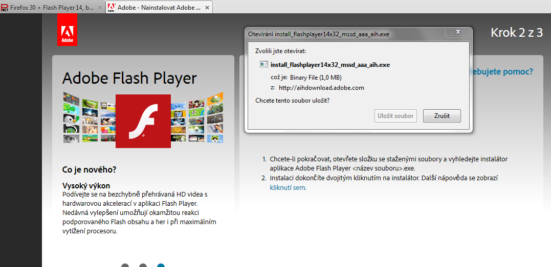

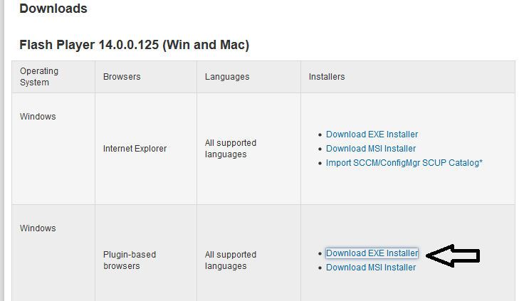

Ze stránky flashplayer se stáhne online instalátor, install_flashplayer14x32_mssd_aaa_aih.exe, ale po jeho spuštění (jako správce) se nestane vůbec nic. Stáhl jsem tedy celý Adobe Flash 14.0.0.125, nainstaloval, hlídač aktualizací je spokojen, hlásí aktuální verzi.

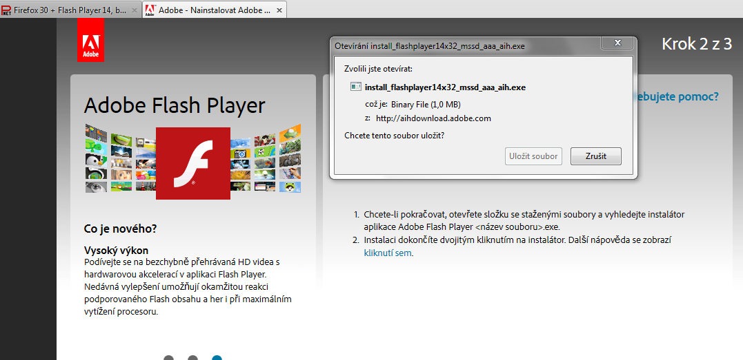

(t.j. horna zelena sipka a tam kliknut a povolit spustit) Nevím, co myslíš. Dostanu se do stavu [1…
L-Core 12.06.2014 19:33

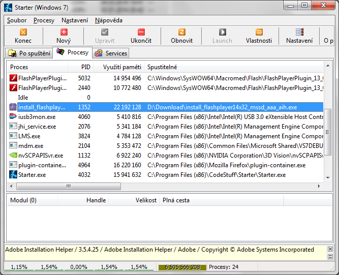

..přitom Codestuff Starter hlásí, že se instaluje.. (bez modulů?) [http://pc.poradna.net/file/view/…
L-Core 12.06.2014 19:37

Vyřešeno. Pomohla nakonec offline instalace ze stránky: http://www.adobe.com/products/flashplayer/d…

Pochopil jsi to přesně. Jenže mě se po spuštění toho megového instalátoru nedělo vůbec nic, o tom j…

Aktulaizaciu flash musis spustat z FF (t.j. horna zelena sipka a tam kliknut a povolit spustit), neni to jedno, s tym som maturoval raz aspon hodinu kym som pochopil ze to neni jedno :)

Nie pretoze tam ide o to aby to exe bolo spustene "pod" firefoxom. Ked to nebolo spustene z FF, tak nastaval problem ze ten exe spustil FF a v nom nejaky script a FF potom napisal ze v scripte je error. Takto sa mi spravalo update flash (spustene mimo FF) minuly rok viackrat, odvtedy to spustam len pod FF. Ono to tam aj je nakreslene v tom helpe v instalatore presne tak jak pisem.
To das ulozit. Ale potom neklikas na ten exe v exploreri ani TC, ale vo FF - ked nieco stiahnes tak mas v hornej liste zelenu sipku smerom nadol. ked ju nemas tak v menu FF mas niekde stiahnute subory a tam bude ten subor nakresleny a kliknes na neho tam a das ze ano chcem ho spustit (z FF).
p.S. najprv to restartuj nech tam nic nebezi na pozadi a skus to znova spustit rovno z FF.

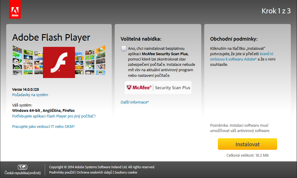

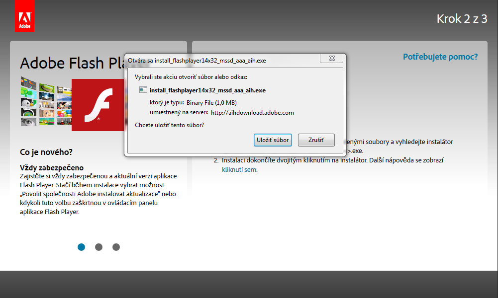

Pred chvíľkou som aktualizoval ručne FF (30.0) a následne aj Flash. Všetko prebehlo tak ako malo:
[18746-1-png ]
[18747-2-png]
[18748-3-png]

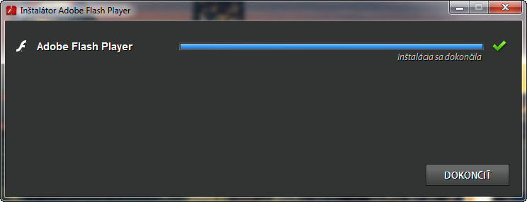

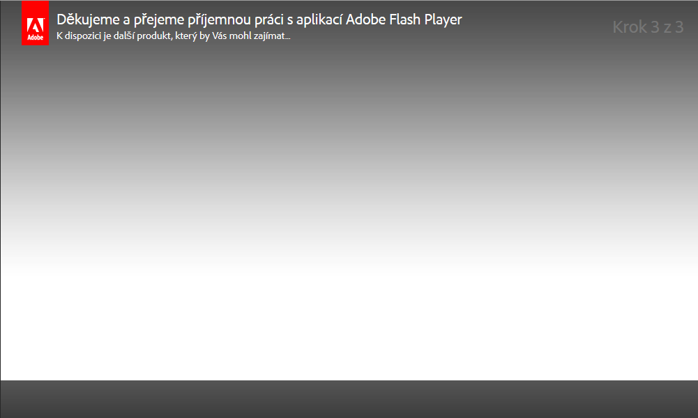

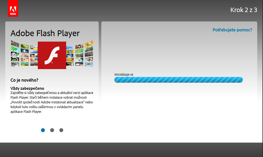

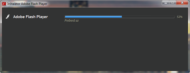

Po uložení súboru na plochu som zavrel FF a spustil inštalátor (UAC mám zapnuté, čiže dialóg kontroly sa konal)...
[18749-4-png]
[18750-5-png]
[18751-6-png]
Po nainštalovaní všetko funguje bezchybne, flash sa prehráva tiež tak ako má...

Jenže mě se po spuštění toho megového instalátoru nedělo vůbec nic, o tom je ten thread. Instalátor Flash Playeru 14 se prostě nespustil. Zabrala až instalace té offline verze.
Jestli to blokovalo něco z addonů či něco z about:config, teď už pátrat nebudu.
