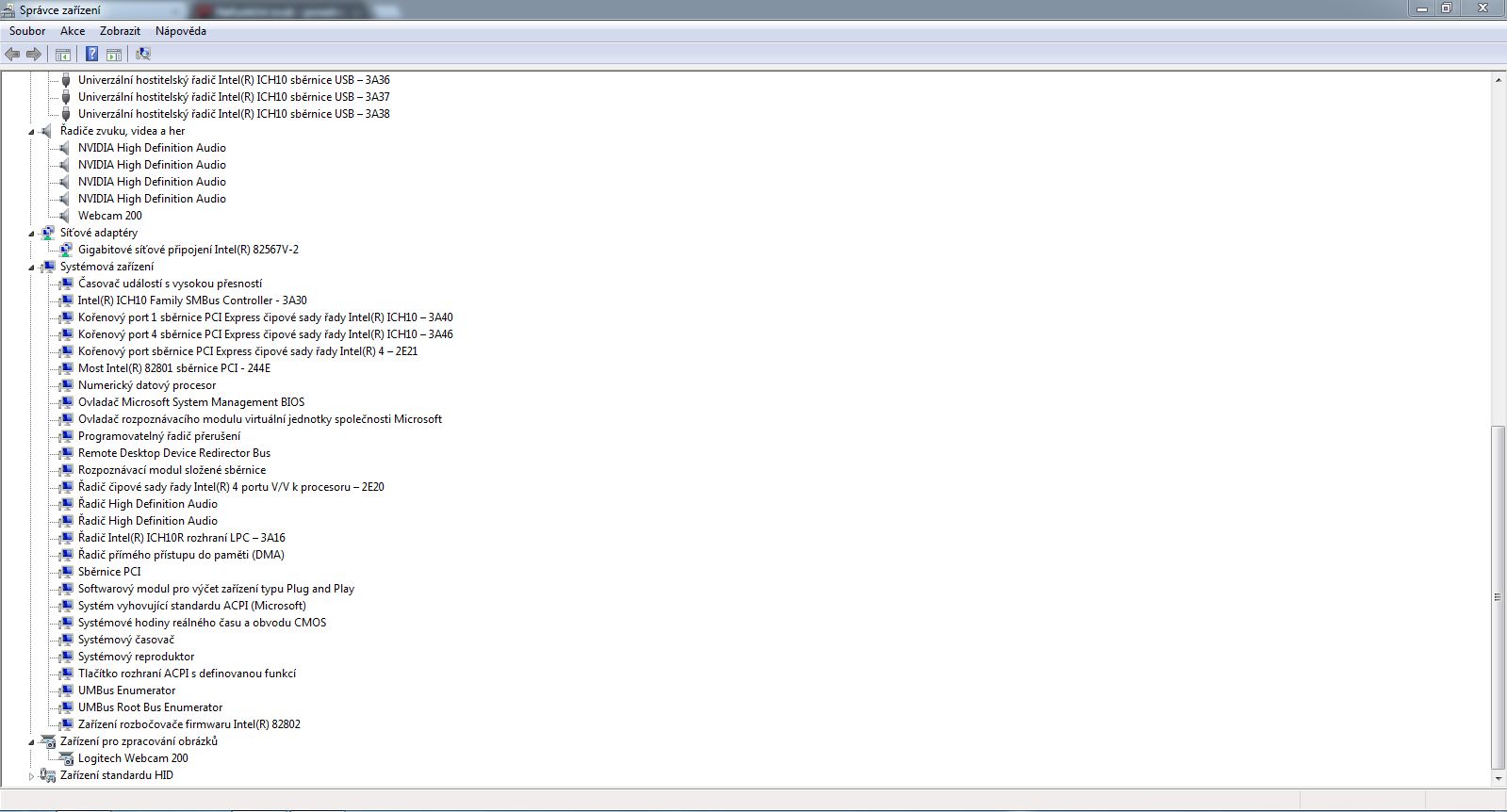

Bios je v default nastaveniach , v spravci nic nemam ziaden vykricnik pozri obrazok ,

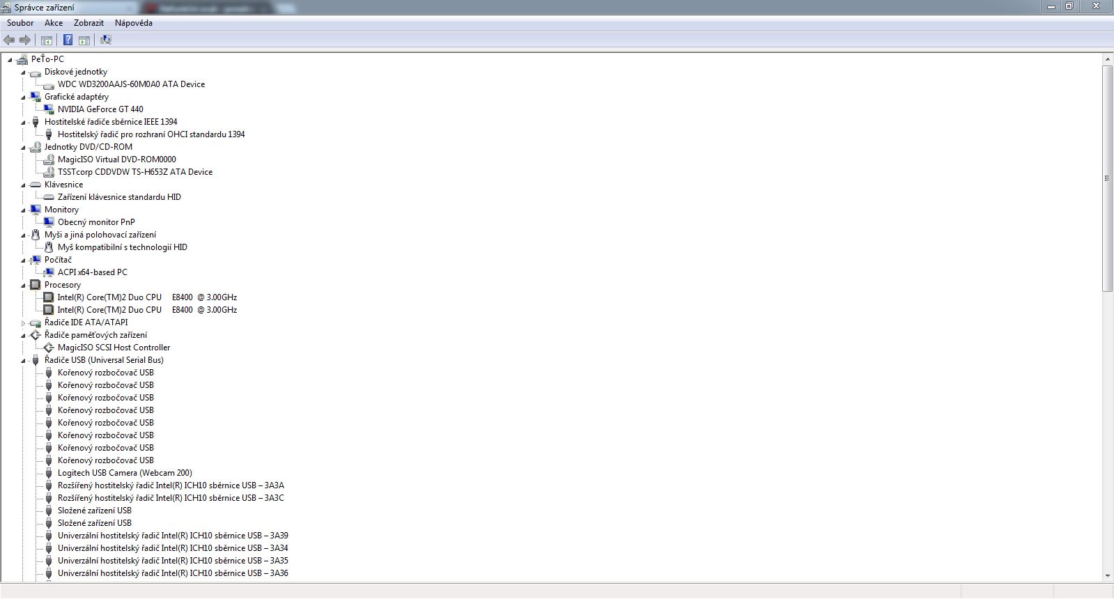

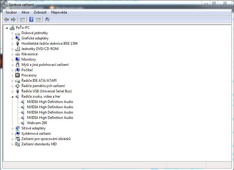

Odpoj tu webcam a restart. nejaka zmena? A prepni spravcu zariadeni v menu zobrazit - podla pripojen…
MM.. 13.06.2014 19:45
ziadna zmena po odpojeny web camery , a enable mam to on board audio : fotky su tam

pisal som v menu zobrazit podla pripojenia. Takyto zoznam je uplne k hovnu (mas tam 2x high definiti…

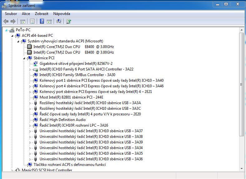

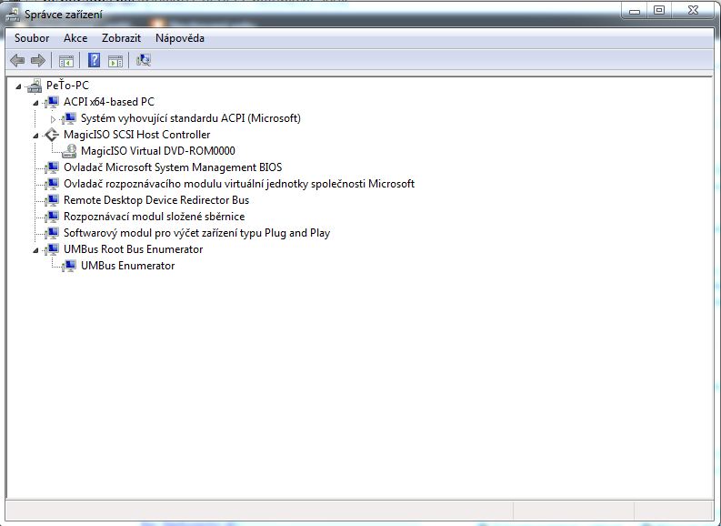

rozklikaj system vyhovujuci standardu ACPI.
MM.. 13.06.2014 19:56
A mal si to PC restartovat s odpojenou webkamerou.
MM.. 13.06.2014 19:57
tu je to :
PeŤo43 13.06.2014 20:01
PeŤo43
ok tak klikni na to high definition audio v strede, a vlastnosti a na prvej karte je "umistneni" to…
MM.. 13.06.2014 20:06
To tam je Sbernica PCI 0
