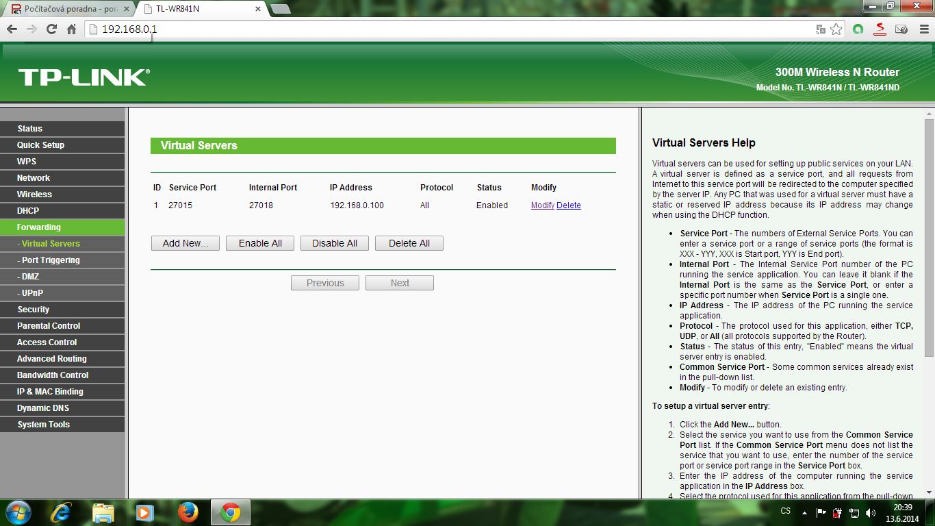

Takhle to mám nastaveni.. Je to správně ? nový

Ne to neni dobre. Port ma byt vonkajsi a vnutorny snad stejny, a ne odlisny ( ked chces rozsah port… nový

Takhle to mám.. nový

A preco si do toho routra zadal local port 27018, ked ma hra port 27015? nový

Port jsem nastavil 27018 ale stejně se na něj kamarád nemůže připojit.. nový

27015 si mal nastavit nový
MM.. 13.06.2014 21:09
v routri v oboch kolonkach stejny (remote port aj local port stejny) nový

A to "27000-27015" znamena ze do remote port napises 27000-27015 presne tak jak to tu vidis, a do lo… nový

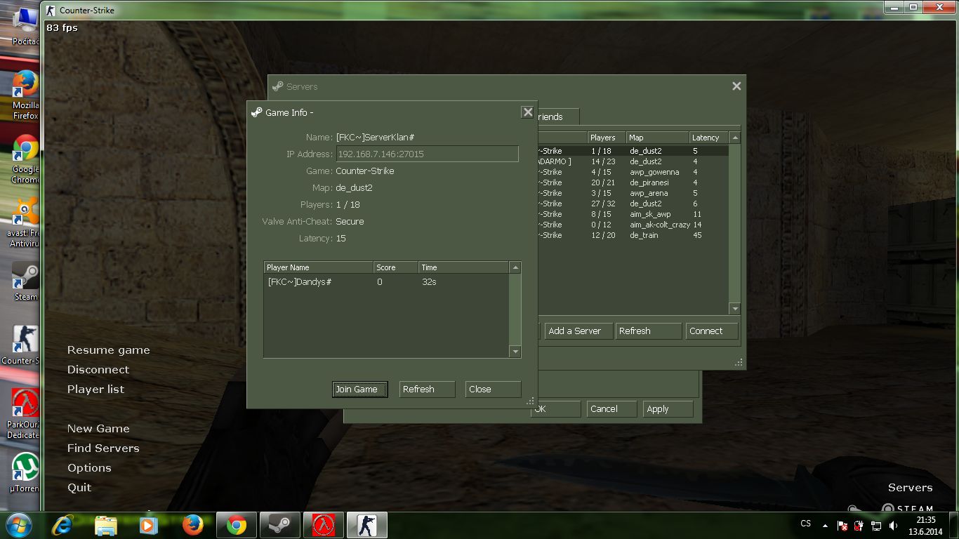

Nastavil jsem to tak jak to tam je vypnul jsem firewal ale teď jsem přišel na to že server má jinou… nový

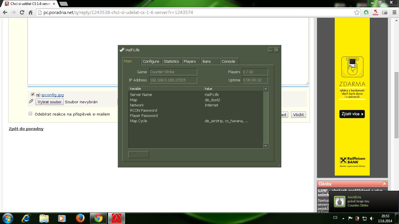

Ahojte jsem tu zas. :D Mam takovy problem kdyz najedu na-www.mojeip.cz tak mi tam vyjede tahle ip a… nový

Kámoši se musí připojovat na veřejnou IP adresu. nový

V routeru si musíš nastavit port forwarding z veřejné adresy na adresu, kterou ti ukazuje herní serv… nový

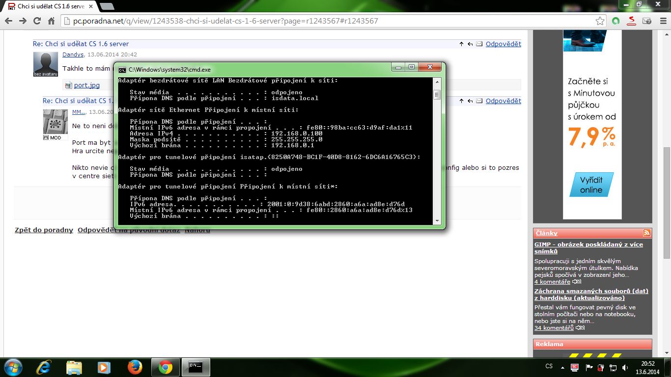

to už jsem dělal ale prostě nechápu jak mám tu ip adresu nastavit v tom routeru.. poslední

Ne to neni dobre.
Port ma byt vonkajsi a vnutorny snad stejny, a ne odlisny ( ked chces rozsah portov tak das do obidvoch koloniek "27015-27018", alebo do druhej proste nech port nemeni)
Hra urcite nepouziva len jeden port ale budes tych zaznamov tam potrebovat viac.
Nikto nevie ci 192.168.0.100 je IP toho PC s tym hernym serverom, to vies len ty ked si na nom vypises prikaz ipconfig alebo si to pozres v centre sieti
