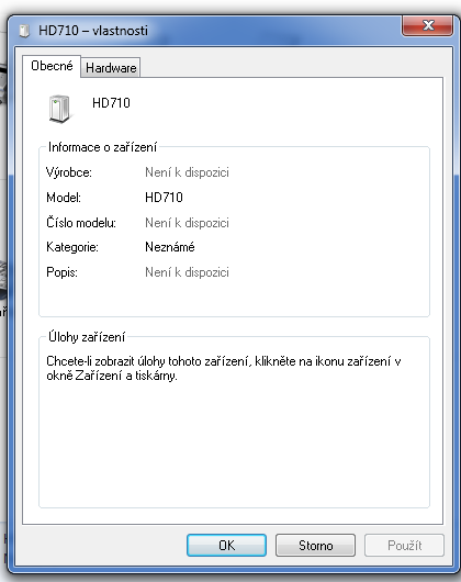

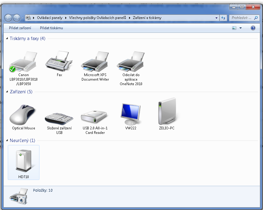

Dobrý den jsem už zoufalý, kamarád mi půjčil externí hdd které normálně všude funguje jen na mém počítači se vyskytl problém.
Po připojení se ozve zvuk a hdd se objeví ve správci zařízení a tiskárny ale ne v tento počítač a už vůbec nelze otevřít (je v záložce neurčitý).
Netuším co dělat.
Jedná se o hdd adata HD710
Děkuji za jakékoli reakce.

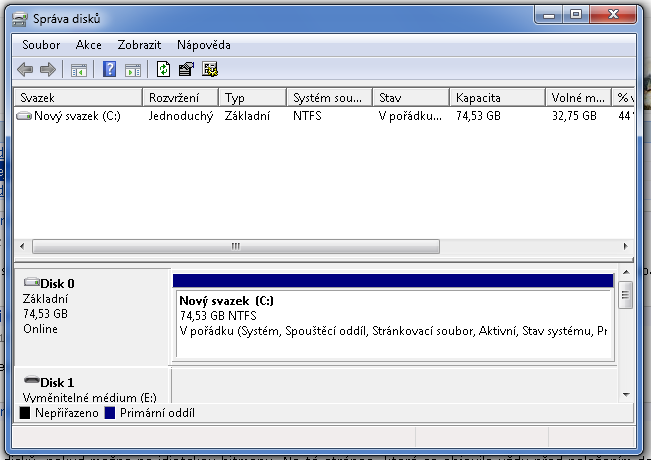

a v sprave diskov vidis co? az taky specificky problem zasa nemas. mozno si mu len nepriradil pismen…

ok, preco ignorujes moju otazku o sprave diskov? preco mu neskusis priradit pismeno? ale odpovedas i…

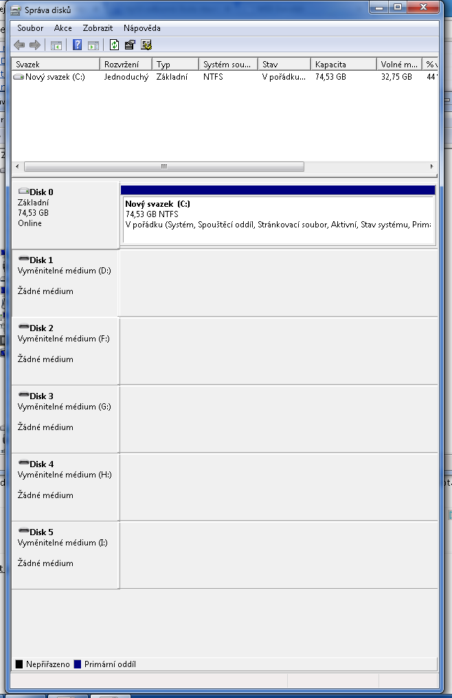

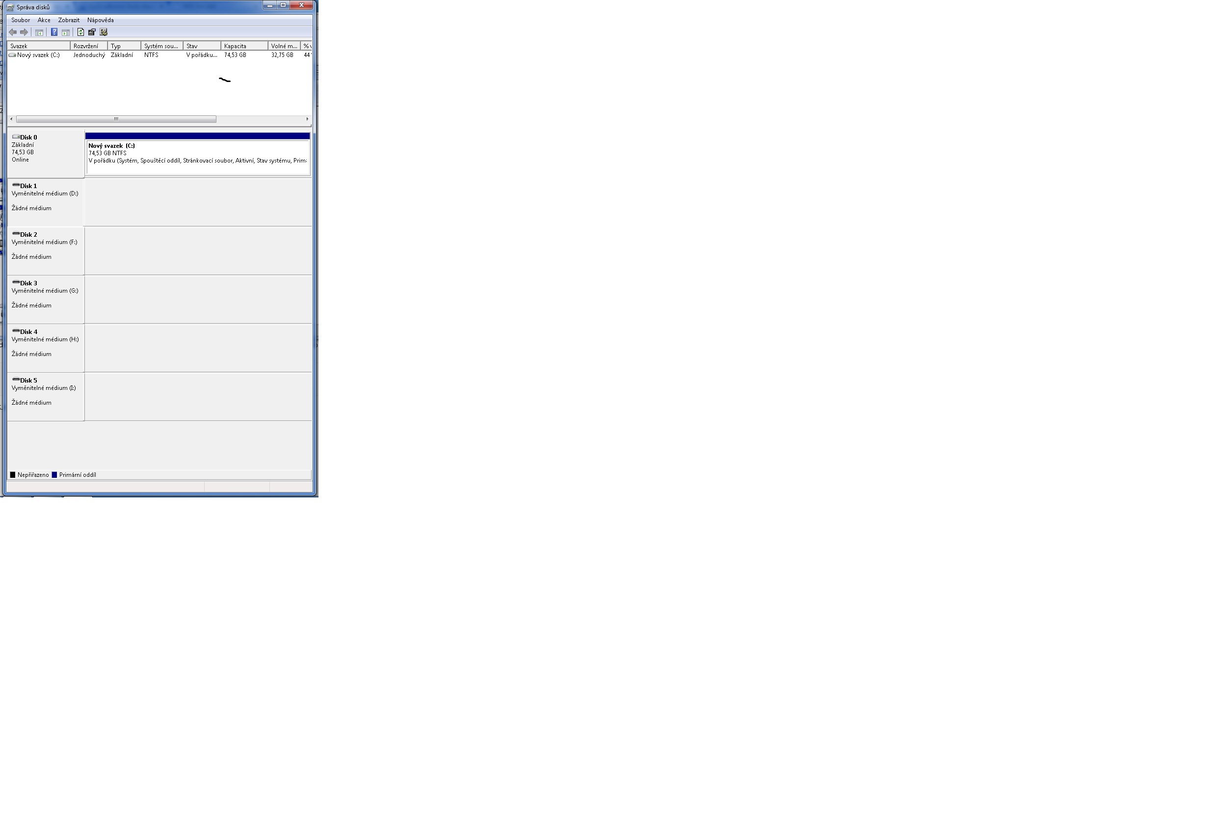

skvele, este skus zrolovat nizsie na E. alebo dat vacsie okno. a jpg namiesto bmp.
hoppus (nereg..) 14.06.2014 12:29
hoppus (nereg..)
ja nevim jak udělat jpg

Ještě obrázek správy disků, pokud možno ne idiotskou bitmapu. Na té stránce, která se objevila vždy…
karel 14.06.2014 12:19
už jsem to tam dal
