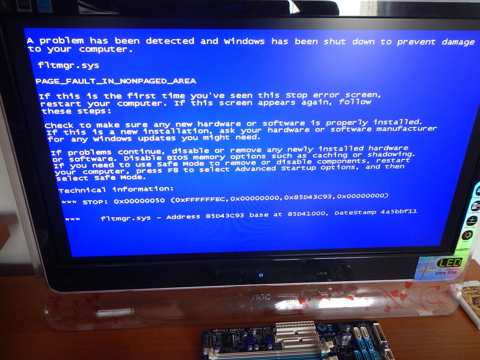

Dobrý den, po spuštění hry GTA se po cca 10 min počítač natvrdo vypnul. Procesor i7, 8 GB RAM,
zdroj 550W, deska Gigabite H55M-USB3. Systém Win 7 HP. Nejsem odborník, tak jsem desku demontoval a dal na testování odborníkům. Závěr byl, že je špatná...nezbývá než věřit. Protože se jedná o socket 1156, zakoupil jsem Gigabite GAP55A-UD3...paměti DDR3 jsou taktovány na 1600Mhz. Grafická karta je ATI Radeon HD 6790. Po namontování nejsem schopen provést instalaci Win7HP. V Biosu je řada nastavení, ale raději jsem toho moc neměnil..vše končí touto hláškou...viz foto. Než to zase ponesu v rámci záruky zpátky, možná dělám nějakou triviální chybu. Moc tomu nerozumím, ale třeba v Biosu vůbec nevidím HDD..jsou namontovaný systémový SSD Kingston 60GB a na data WD 1TB...při spouštění je tam zahlédnu..ale že je nevidím v Biosu..no nevím..kdyby někoho něco napadlo..moc děkuji
fltmgr.sys: zkus postupně tvoje disky přidat do jiného pc (jako druhý, nebootovací hdd), jestli se s…

dekuji za rady, uz jsem na to nemel nervy a nechal jsem to. Jestli jsou poskozene piny nevim, v biosu vidim vsechny udaje o procesoru. Chybu jsem delal v tom, ze misto IDE jsem zapinal AHCI...pripadalo mi to modernejsi..ale i v rezimu IDE instalace se zastavila..pak jsem tam nasel nejakej mod 32 bit..ten jsem zmenil na 64 bit..bez vysledku..co jsem jako pocitacovy tupec jedine divne objevil, ze kdyz tam vlozim do dualu RAM-ky o velikosti 4 GB..BIOS hlásí polovicni hodnotu 2GB, latenci tam vidim podle napisu na Corsarech. Kdyz tam nahazim bez ladu a skladu 8 GB PAMETI, BIOS hlásí 4 GB..Je v tom BIOS-u asi hodne nastavovani..RAID, OPDE..neco tam nezvladam nebo je v tejto jetej desce nejaka cihos..ale stejne dekuji, zajdu k prodejci, dam dotaz. Cela tato anabaza je kvuli procesoru intel, ktere mam i5 i i7..az natu nestastnou patici..1156
Ja mam zase procesor s patici LGA 1366, kdyby odesla deska, vymenim i procesor a hodim to na 1155.
Pamet otestujes lehce, strc tam vzdy jen jeden modul, ale jako prvni bych otestoval zdroj, na 90% je to bud zdrojem nebo ti dali zase blbou (vadnou) desku.
Dobrý den, chtěl bych uzavřít tuhle akci...zkrátka po odkoupení starší, ale prý funkční desky jsem se doma dopracoval pouze k modré smrti...tři dny jsem přehazoval paměti, spouštěl, kontroloval kabely, dělal podle Vašich rad...až jsem to vzdal, včera koupil novou desku a procesor..do hodiny hotovo..v práci vyndal procesor i7, který tam technik ze servisu nasadil a i když nejsem odborník..chybějící PIN na patici mi celkem vyrazil dech..já jim tam jak kretén vozím fotky modré smrti a jim nebylo blbé radit, jak dále..když prý bude nejhůře..atˇ donesu celej komp..tak si říkám, chudák úplnej laik, když se dostane do spárů odborníků..a hlavně peníze..děkuji všem za rady a dávám vyřešeno
