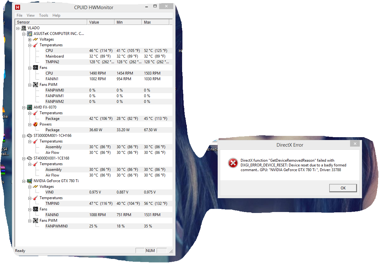

Dobrý den.
Od dnes po každé, když začnu hrát hru BF3,tak po ani ne minutě mi z černá monitor, a vyskočí hláška s DirectX Error..
Za poslední týden jsem nic neinstaloval a ani neaktualizoval. A přitom jsem z pátku na sobotu nahrál skoro 7 hodin, a žádný problém.
A celkově nikdy jsem takový problém neměl.
Předem díky pokud někdo bude vědět co s tím.

Tak jsem se konečně dostal k PC na tak dlouho, abych mohl něco zkoušet, zkusil jsem reinstal hry, to nepomohlo, zkusil jsem i jiné mapy, a dělalo to taky. Tak jsem tedy udělal Obnovení k dni 2.6 a zatím to běží krásně. Tak já vážně nevím co teď. Momentálně mi hlasi windows update 14 aktualizací, mám je dávat jednu po jedné jak Lojzík, a zkoušet co to udělá?
