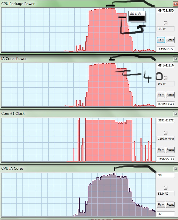

Ahoj, procesor i7-3740 má v turbo boost takt 3.7 (1 jádro), případně 3.6(2 jádra), nebo 3.5 (4 jádra).
Zahořoval jsem PC (při tom jsem zjistil, že zvládá skoro realtime HEVC enkodování* při preset medium, crf 33, při zapnutém HT**)
, teplota jader dosahovala 98-100°. Skoro znamená, že u 25fps film 1280x720 to zpracovalo 22fps.
Nicméně jsem si všiml, že současně násobič je 33, takže místo deklarovaných 3.5, to jelo 3.3 (nebo 3.4 některé jádra).
Takže:
-Může být ve specifiakci Turba chyba?
(což se mi nezdá, protože zprvu, frekvence byla u všech jader 3.5)?
-Jde o omezení frekvence důsledkem teploty?
Tohle je partné u ultrabooků, kdy při delší zátěži se turbo zruší a po opadnutí teploty pod nějakých 70° je opět turbo povoleno?
-Jde o omezení TDP?
-CPU žere přitom okolo 45W, místy i 49W. Ale otázka které omezení platí, neboť hwinfo v sekci cpu hlásí tyto údaje
CPU Thermal Design Power (TDP): 45.0 W ( známý údaj TDP tohoto CPU)
CPU Power Limits (Max): Power = Unlimited, Time = Unlimited
CPU Power Limit 1 (Long Duration): Power = 45.00 W, Time = 28.00 sec [Locked]
CPU Power Limit 2 (Short Duration): Power = 56.25 W, Time = Unlimited [Locked]
Ono v tomto případě jsou oba výkony shodné (TDP i Long. Dur limit), ale třeba u 3427U jsou různé a je to ještě složitější.
*, velmi záleží na buildu. rozdíly jsou i skoro dvojnásobné - třeba záleží na compileru (MSVC, INTEL, GCC), verzi (1.1 lepší nez 1.0 či 0.7 překvapivě)
** HT má vliv u x264 asi 20%, u HEVC přímo nevím, akorát vím, že se potřeba CPU zvýšila z 39W na 44W, což by mohlo být zhruba 10% (spotřeba IA CORES v idle je 0.3W; potřeba Package Power dělá 3W, což odpovídá 3W čipsetu, jde o QM77 - Ivy bridge, u Haswellu by to bylo ještě méně)
Po 28sekundach plati long duration limit, t.j. 45W. P.S. a jedna sa o package power. To je package…

Takže mám další data. Vlivem teploty to není, protože když to měření dělám kratší dobu od klídku (te… poslední
kurare 16.06.2014 16:51
kurare
P.S. a jedna sa o package power. To je package CPU, a chipset (QM77) s tym nema nic spolocne, ten je uplne mimo CPU a CPU vobec nema o nom ziadne udaje ani spotrebu apod. a ani to CPU vobec nezaujima.
Takže mám další data. Vlivem teploty to není, protože když to měření dělám kratší dobu od klídku (tedy notebook není rozpálený), tak se teplota CPU vyšplhá na 97°. (A mimojiné TJunction jsem našel, že je 105°).
A pravdu mám MM, po chvíli se Package Power usměrní z 49W na 44.4W , v tom okamžiku dojde ke zpomalení ze 3.5GHz( Turbo při 4 jádrech) na 3.4 či 3.3. Akorát to netrvá 28s, ale asi minutu
