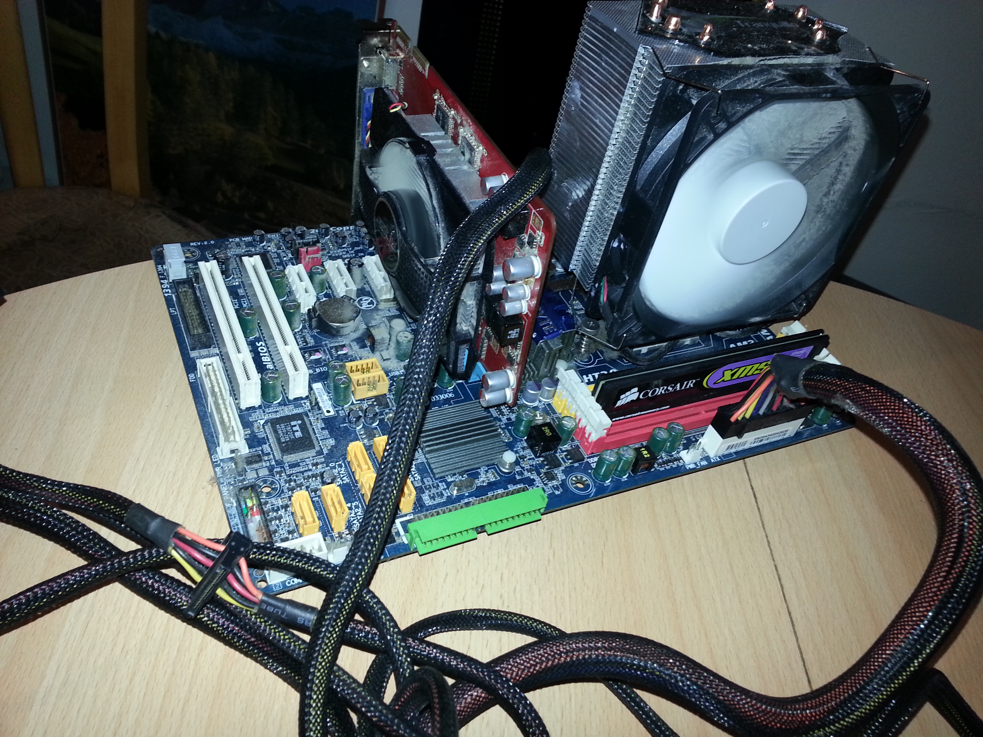

Trochu to přepíšu.
Na počítači (AMD procesor) co už mám asi rok jsem se rozhodl pro výměnu desky s CPU. Do jiné skříně s jinou deskou a procákem (intel) jsem jen připojil svůj HDD, GPU, zdroj a RAM. Potom HDD zrofmátoval a OS nainstaloval. Vše zatím OK.
Další den jsem si skládal svou původní sestavu zpátky. Takže do původní skříně kde je deska s procesorem AMD (desky jsem tedy vůbec nevytahoval), jsem vrátil GPU, RAM, HDD a zdroj. PC se normálně zapnul. Odinstaloval jsem driver základní desky s intelem a nainstaloval nový pro desku s AMD. Potom jsem PC vypnul, jakmile jsem ho zapnul, mopnitor se už nerozběhnul, furt jen bliká.
Jdu udělat tu čistou instalaci na stůl. Zapojit do MB jen grafiku, 1 RAM a zdroj? Co zjistím?
ne sviti ale ked zmacknes klavesu numlock tak ma prestat svitit, a po dalsom zmacknuti zacat svitit atd. Ak toto robi, tak vies ze PC funguje.
Potom tam vloz tu grafiku a zapni. Ked numlock funguje tak PC tiez funguje a je len nejaky maly problem s grafikou (pouzil si blby vystup grafiky ak ma dva, apod), dodatocne napajanie do grafiky ak ma tak nezapojene apod.
Ak po vlozeni GK potom nefunguje ani numlock, tak vies ze to vobec nebootuje t.j. je tam vaznejsi problem s GK, alebo s PCIe x16 zbernicou (datovo alebo aj napajanie PCIe x16 slotu na doske apod)
Tak jsem PC vypnul, dal tam grafiku a zapnul a PC se zapnul i s monitorem.
Možná jsem napoprvé měl baterii vytáhnutou krátkou dobu a nestihl se vybít nějaký "condík"?
