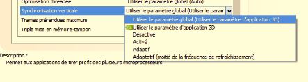

- Tak kazdy to ma asi jinak, me se pri V-Sync OFF trhal obraz vertikalne a prehrivala GK, s V-Sync ON bez problemu.
- Nekteré typy her, jako zminovany FarCry, ma dve nastaveni V-Sync a to na omezeni 30Frame (kde se obraz muze zdat trhnany) a moznost 60Frame.
- Moznosti je take ve hre V-Sync vypnout a zapnou V-Sync ADAPTIVE v nastaveni moznosti ovladacu k te urcite hre.
[img=/file/view/18810-capture-jpg]http://pc.poradna.net/file/view/18810-capture-jpg[/img]
