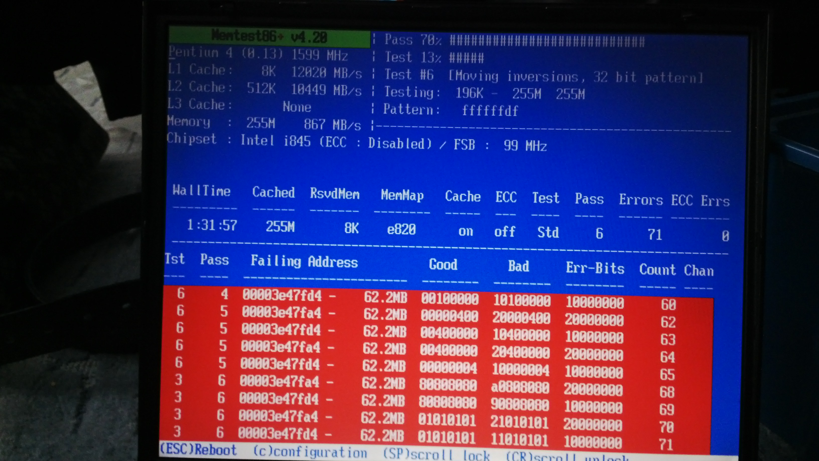

Ano. Ale pokud testuješ více modulů RAM současně, otestuj je jednotlivě, třeba se jen nesnáší mezi s…
MachR55 17.06.2014 16:13
MachR55
Ne, mám tam jen jeden modul. Druhý jsem tam nechal samotný přes noc a nic to nehlásilo. Takže asi z…
Mayhem 17.06.2014 16:24
Mayhem
Ked to je opakovatelne (jeden modul v stejnom slote vzdy OK a druhy modul v stejnom slote jak ten pr… nový
MM.. 17.06.2014 16:27
Fajn, děkuju, to zodpovědělo i to pod tím. Dík. :) nový
Mayhem 17.06.2014 16:28
Mayhem
som ti to pisal hned v prvej odpovedi. nový
hoppus (nereg..) 17.06.2014 16:29
hoppus (nereg..)
Dobře, tobě taky děkuju... :D nový
Mayhem 17.06.2014 16:30
Mayhem
Nebo má někdo geniální plán alá zapékání v troubě atd.? Já bych o něčem věděl. Zapéct v troubě a te… nový
IQ37 17.06.2014 17:13
Taky řešení. :) nový
Mayhem 17.06.2014 17:16
Mayhem
Ne. Znamena to ze nefunguje pamatovy subsystem, a ten sa sklada z CPU - patice do CPU, zakl.dosky, R… nový
MM.. 17.06.2014 16:26
Pokud jsem to zkoušel s jinou pamětí, která červeně nic nehlásila, měla by to ale být tahle paměť, ž… nový
Mayhem 17.06.2014 16:27
Mayhem
A ještě otázka - Failing address to píše pořád stejnou. (Čistě ze zvědavosti - ) To znamená, že je v… nový
Mayhem 17.06.2014 17:19
Mayhem
ja tam vidim minimalne dve. Bude ich urcite viac. nový
MM.. 17.06.2014 17:21
Jo, fd, fa, nevšiml jsem si. Takže dva někde u sebe. A to se stane prostě časem, nebo že to je šmej… nový
Mayhem 17.06.2014 17:24
Mayhem
nemalo by sa to stavat vobec, ale mohla byt pri vyrobe v kremiku necistota (bavime sa o mnozstve nie… nový
MM.. 17.06.2014 17:27
Zase jsem chytřejší, nebudu s tím laborovat a nechám tam jen tu 512MB, která se hlásí bez keců. Když… poslední
Mayhem 17.06.2014 17:35
Mayhem
Já bych o něčem věděl. Zapéct v troubě a teprve potom to vyhodit. :-)
nemalo by sa to stavat vobec, ale mohla byt pri vyrobe v kremiku necistota (bavime sa o mnozstve niekolkych stovak atomov a podobne), pripadne elektrostatickym vybojom pri manipulacii sa poskodilo nejake miesto v chipe apod. Ono nemusi byt uplne poskodene, mozno len reaguje pomalsie kvoli zvodu (zasa sa bavime o velkosti na urovni mikrometrov :) a ked to podtaktujes tak to moze byt OK. Ale uz by som ju radsej nepouzival. Ale ked bude podtaktovana bez chyby, tak sa to pouzivat da
(P.S. podtaktovat znamena nastavit v BIOSe RAM Clock na nizsi, alebo skusit zvysit casovanie (zvysit RAS CAS latency a podobne)
Alebo mozno staci ocistit kontakty, ak tych chyb to najde vela (miliony) tak to moze byt adresny kontakt na module zaspineny/zaoxidovany apod (ocistot sa to da alkoholom alebo zevraj kancelarskou gumou na gumovanie apod)
P.S.2. mozes aj len skusit v BIOSe zvysit RAM voltage o 0,05V
