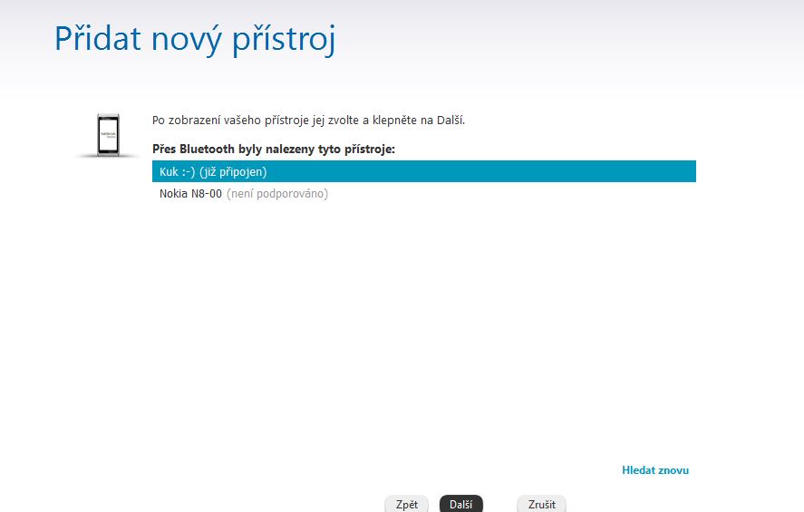

Pouzivam nokia suite a noki n8 (pres BT) , vse v pohode. Jenze zakoupil jsem jeste jednu n8 (pro O2) a tu nemohu vubec pripojit pres bluetooth k nokia suite, pri pridani noveho pristroje suite hlasi ze neni n8 podporovana, viz screen [http://pc.poradna.net/file/view/18811-aaa-jpg] ,
pres USB kabel funguje jak ma, preinstaloval jsem v n8 software (bell), nepomohlo, odinstaloval a naistaloval znova vsechny nokia programy (suite,pc suit) a problem stejny. V telefonu bluetooh funguje normalne( odesilani i prijimani v jinych tel) dokonce lze odesilat i obrazky pres bluetooth z pc do te N8 , ale proste nokia suite s ni nekomunikuje, nesetkal se nekdo se stejnym problemem? dekuji
pre druhú nokiu je obvykle nutné vytvoriť samostatný virtuálny comm port,nokie obvykle nezdielajú je…

pres suite normalne pripojim soucasne 2x C7 i tu jednu n8, a jde to bez problemu, suite mohu pak jen…

skús tej ďalšej vytvoriť nový virtuálny comm port,je možné aj to,že nokia od dotyčného operátora má…

Prosimte, jak udelat ten port? dik

vymaž ten o2 firmaware a nahrad ho tym funkčnim (ak sa ti da ale blokovanie tel. už aj na SK zrušili…

Myslis ze by to mohlo byt tim? Je pravda ze ta N8 ktera funguje s nokia suit ma jinou uzivatelskou v… poslední

pre druhú nokiu je obvykle nutné vytvoriť samostatný virtuálny comm port,nokie obvykle nezdielajú jeden port,ale vyžadujú,aby každá mala svoj samostatný,pokial ju chceš používať súčasne s iným aktívne pripojeným telefonom alebo komunikačným zariadením/tabletom ap./
skús tej ďalšej vytvoriť nový virtuálny comm port,je možné aj to,že nokia od dotyčného operátora má nejakú chybičku krásy a preto nefunguje/operátori často predávajú telefony s nejakými drobnými defektami a velmi často je nebetyčný rozdiel,či je to nokia made in finnlad+ france a medzi made in hugary +romania/
Myslis ze by to mohlo byt tim? Je pravda ze ta N8 ktera funguje s nokia suit ma jinou uzivatelskou verzy . Ta funkcni ma 111.040.1511.C00.01 a datum 2012.07.28 a ta nefunkcni ma 111.040.1511.316.02 a datum 2012.09.27
O vikendu zkusim prehrat firmware pres PHONIX a dam tam to stejne co mam v te funkcni nokii. Diky
