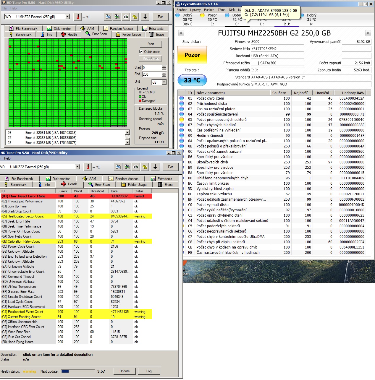

Zdravím, mám tu notebook, který se při načítání windows seknul a pořád dokola restartoval... Abych z něho vyndal data a mohl systém reinstalovat, tak jsem ho připojil do PC. Disk se načte, lze procházet složky, ale odzálohovat data už nelze. Vytvořit z disku image také nelze, protože neustálé hází chyby. Zkoušel jsem otestovat disk v HD tune a Crystal disk info. A ukázalo mi to nějaké chyby. (viz. příloha) . Chtěl bych vědět, jestli by bylo možné nějakým způsobem data zkusit zachránit a pokud ne, jestli by pomohl formát disku nebo jestli je ten disk už odchází uplně a je třeba koupit nový.

Disku už odešel. Pokud záleží na datech, pak přestat připojovat disk- jedině zkusit nějakou firmu zabývající se tímto oborem. A to z ničeho nic začlo dělat?
Počítač se prý občas zasekával a do ruky se mi dostal s tím, že už nejde vůbec .... to by odpovídalo tomu, že je disk postupně umíral až umřel
Nabootuj linux z USB sticku (napr. ubuntu.cz) a vykopirovavaj data v nom (ktore sa este vykopirovat daju). vadne subory preskocis. Windows je pri chybnom disku uplne dementny.
Disk budes potrebovat asi kupit novy, ptz tam je tych vadnych miest nejak moc vela.
A reinsatlovat system (na novy disk) musis v notebooku, to sa neda vyndat a instalovat inde.
zkusím to... šlo mi jen o to ujistit se, jestli už to ten disk má opravdu zasebou, jestli má cenu se ho pokoušet formátovat a jestli by mohl být použitelný =)
Tak mozes skusit nabootovat UBCD a tam spustit utilitu od vyrobcu disku nech to prescanuje ci to nebude vediet este poopravovat, ak vyhodi utilita od vyrobcu ze ne tak je s nim konec.
