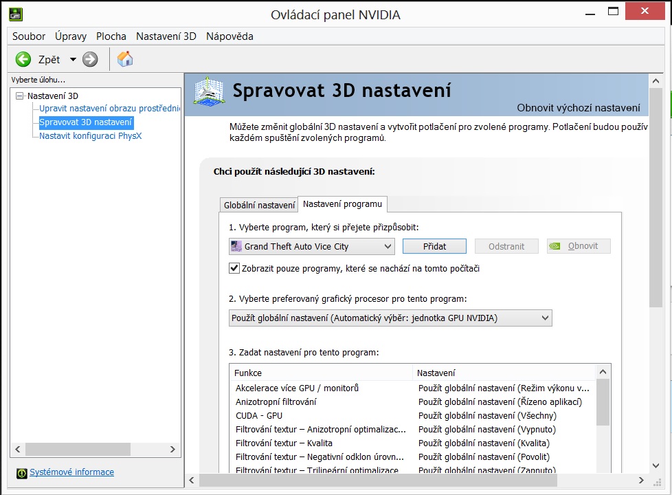

Tak jsem to tam všechno našel. Akorát, nevíte náhodou, jak vymazat jeden program z toho seznamu nastavení 3D, který jsem tam omylem dal místo jiného? Není nainstalovaný, je to jen aplikace, ale políčko odstranit je neaktivní.
Nevíte někdo? Samozřejmě to tam ničemu navadí, ale potom nechápu, k čemu je tam ta možnost "odstranit".
Vypadá to takto...
![[18851-1-jpg]](/file/view/18851-1-jpg)
Štve mě to tam, neboť tu aplikaci už nemám. Není třeba nějaký ten seznam uložený někde v adresáři té aplikace na C?
Není to zašedlé právě proto, že už tu aplikaci nemáš? Co to udělá když zrušíš zatržítko "Zobrazit pouze programy, které se nachází na tomto počítači"?

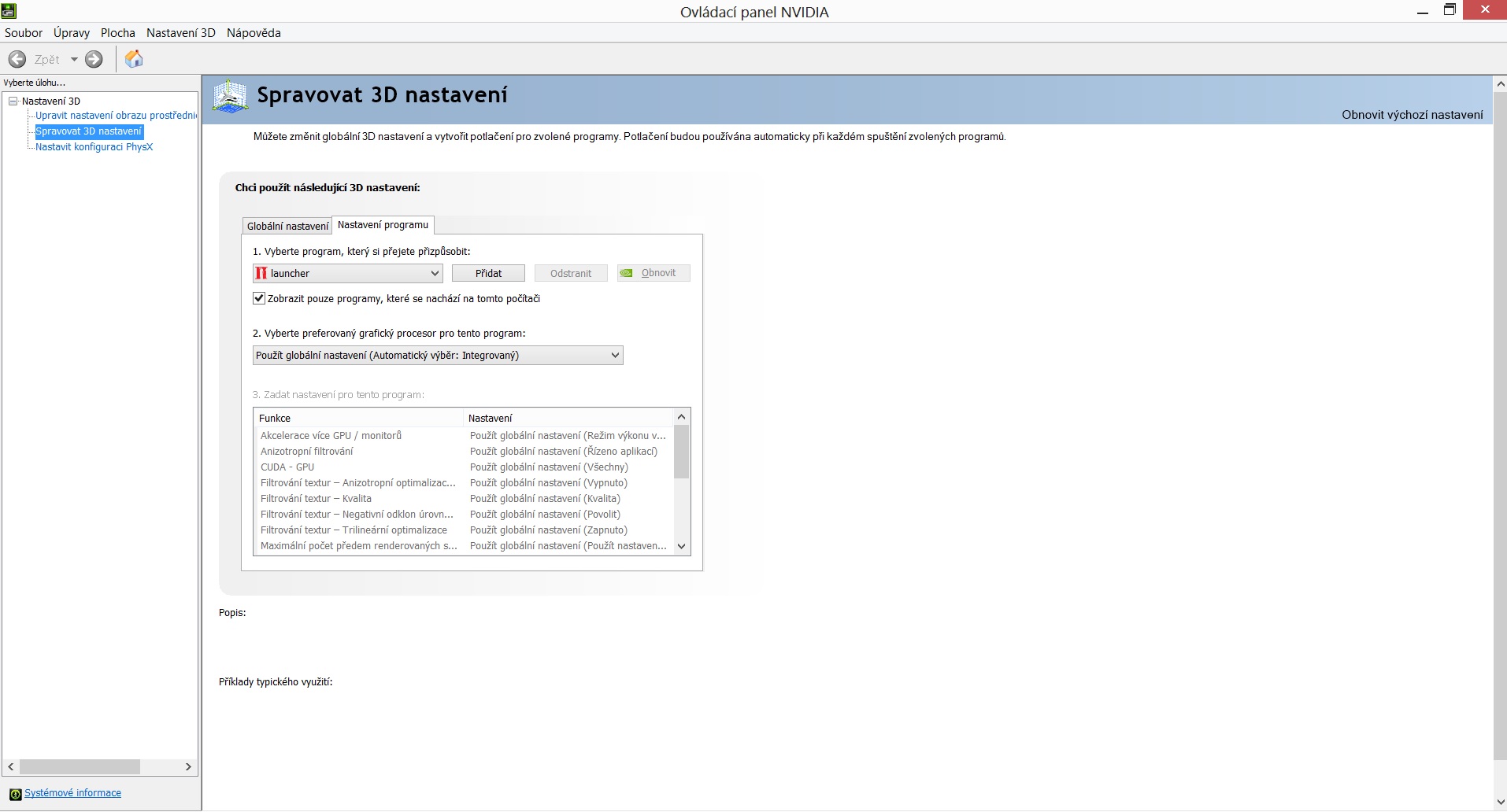

On tam neni "pridany", tam ti to zobrazuje programy zrejme vsetky, a k tomuto mas nastavene "pouzit defaultni nastaveni (integrovany)", co je defaultne nastavenie.
Zkoušel jsem všechno. I zatržítko a není to tím, že již program nemám, zkoušel jsem ho tam znovu nakopírovat a je to stejné. Zkusil jsem ještě jiný takový program (neinstalovaný) a ten šel poté odstranit. Mezi veškerými programy jsou samozřejmě všechny co jsou v počítači. Nevím co mám defaultně nastavené. Všechny programy to neukazuje je jich tam 9. Ještě jsem se do toho nevrtal a radši ani nebudu. Control panel je v defaultním stavu.
Nastavene tam mas to co ti tam pise v tom okne v bode "2."
Ked mas aktivne tlacitko "pridat", a sede tlacitko "odstranit", tak ide ten program pridat lebo neni pridany, a nejde odstranit lebo neni pridany.
Přidaný je, odstranit nejde. Co dál?
Zmackni tlacitko pridat.
Nemusis ale ani robit vobec nic.
No to já vím taky, že nic.
Mimochodem, co mám přidávat, když už je tam přidaný??
Ked mas aktivne tlacitko pridat, tak neni pridany. Zmacknes pridat bude pridany. potom predpokladam budes moct zmacknut tlacitko odstranit, ked po tom tak tuzis :)
Tlačítko přidat je aktivní pořád, protože tam lze přidat libovolné množství programů.
najprv vyberes predsa v zozname v bode "1." nejaky program a tlacitka aj cele to okno sa vzdahuje snad k tomu ktory si tam vybral. (a ked je pre dany program aktivne "pridat", tak neni pridany)
Tak jsem tam zkusil přidat ještě další program, který není nainstalovaný. A přidal se v pohodě, však když ho budu chtít odstranit, bude mi znemožněno.

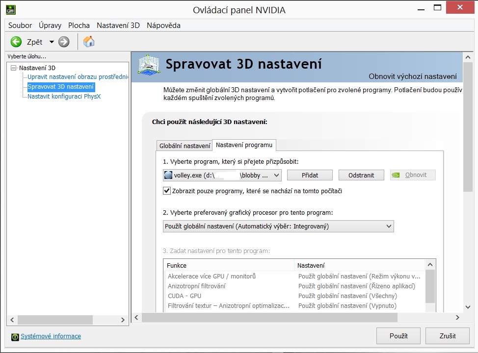

Skus si pozret zaznamy v
HKEY_LOCAL_MACHINE\SOFTWARE\NVIDIA Corporation\Global\NVTweak\NvCplAppNamesStored
Predpokladam ze tie programy su sucastou nejakeho standardneho nvidia zoznamu, preto nejdu odstranit (ptz tie ich zaznamy v principe existovali uz ked si nainstaloval ovladac)
Nechaj to tak nemusis tam nic odstanovat.
Tak, teď jsem tam přidal ještě jeden a ten jde odstranit. Není též nainstalovaný.
![[18855-1-jpg]](/file/view/18855-1-jpg)
Co znamena "Není též nainstalovaný."? IMHO keby nemal zaznam v Uninstall vetve, tak by si ho nemal medzi nainstalovanymi programami. Mas ten program uvedeny v ovl.panely-sofwtare, ako ze sa da odinstalovat?
Samozřejm, že nemám. Říkám, že se neinstaloval. Prostě se někam nakopíruje a spustí. Žádný záznam nemá.
Tak to neries a zmackni odstranit a nebude tam :)
