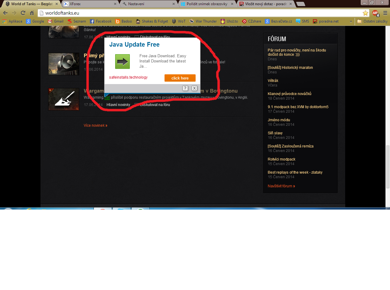

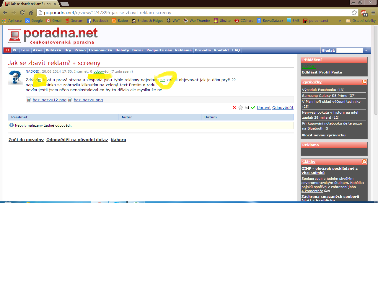

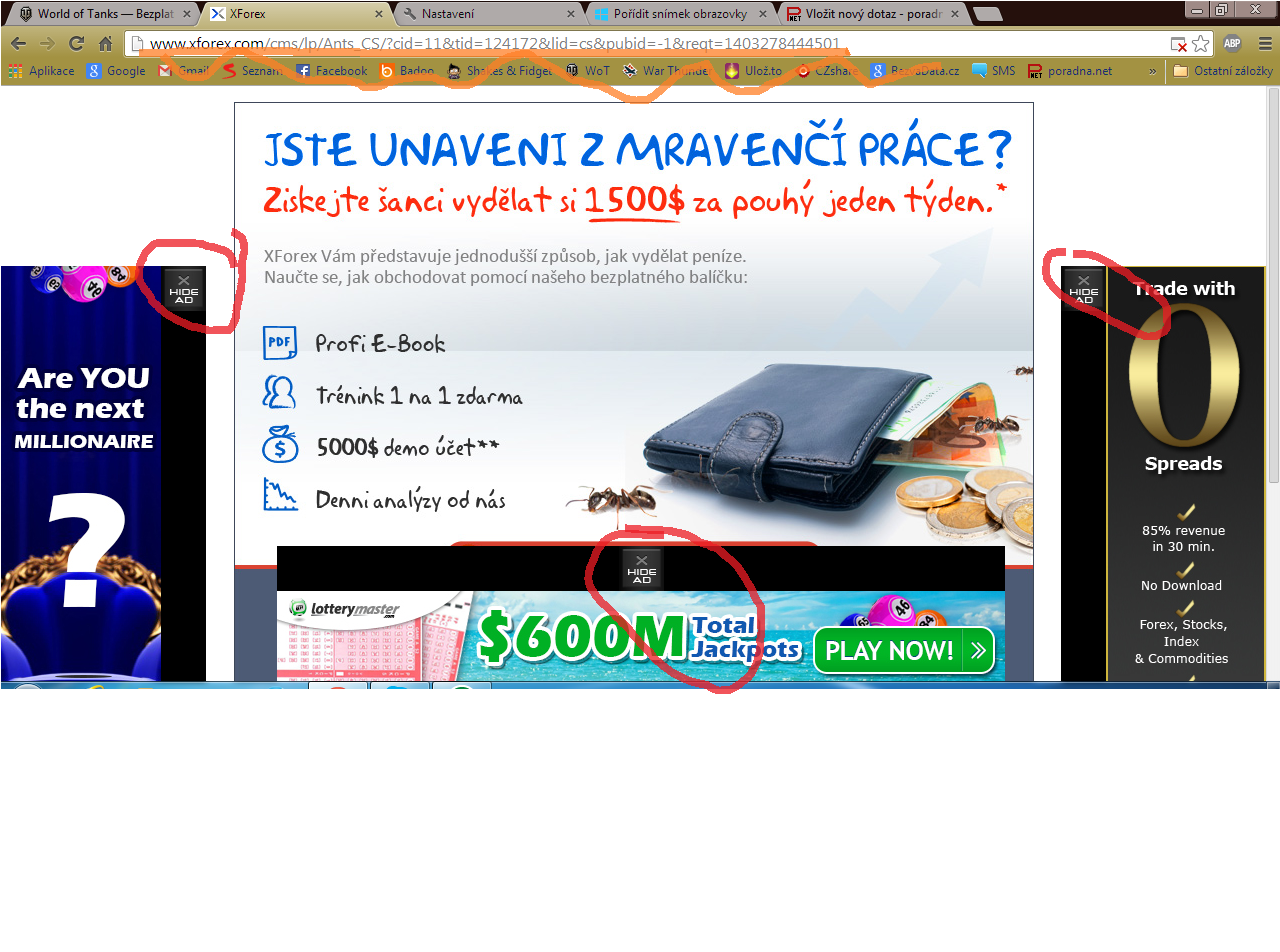

MĚL JSEM ZAPNUTÉ AVG TO ZDARMA A TO JE PO KOMPLETNÍM TESTU POČÍTAČE nový

srozumitelný a zaměřený na adware doplňky v prohlížeči je adwcleaner. antivir bývá u adware spíš k n… nový
lední brtník 20.06.2014 18:18
děkuji brtník mi poradil adwcleaner a pomohlo to můžu s klidem uzavřít. nový
