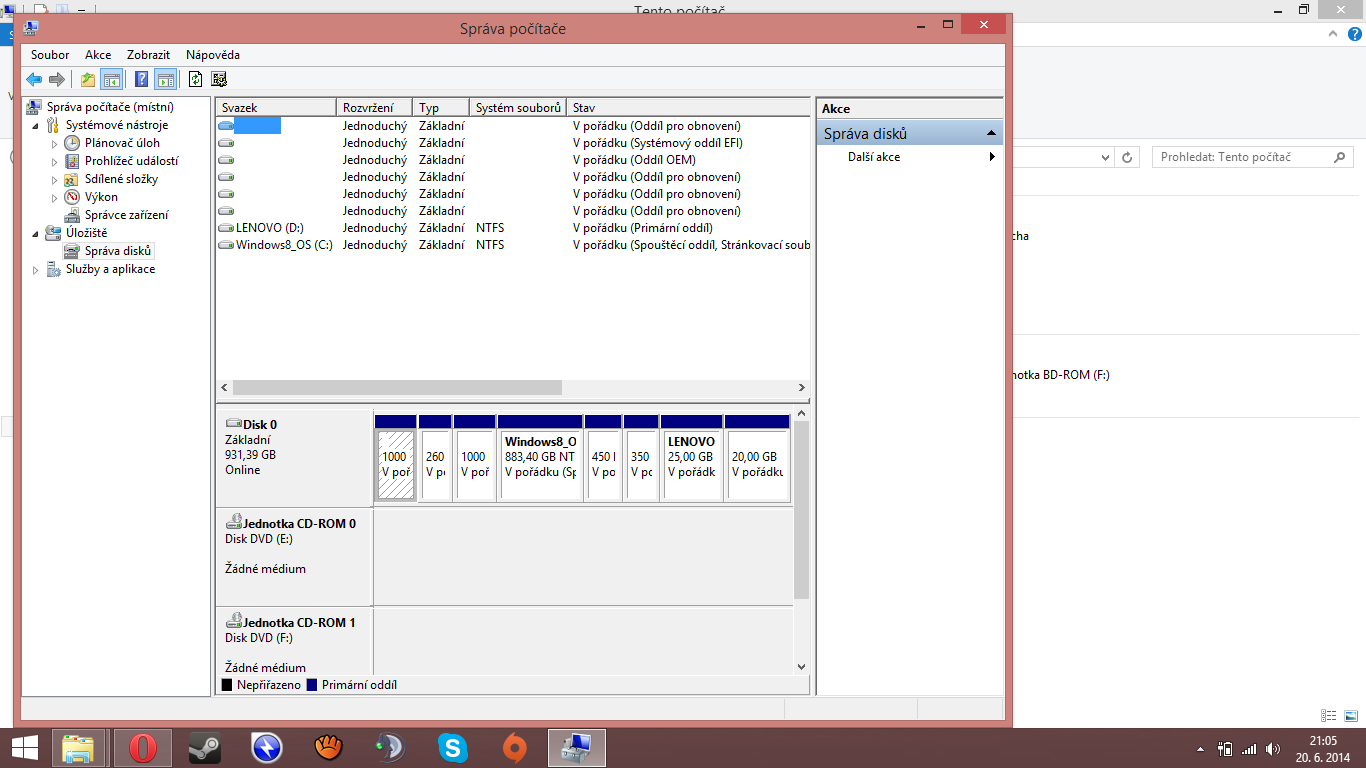

tady je screen z té správy, já tomu moc nerozumím
Ve správě máš jenom jeden ,ten externí tam není...
Scrolluj posuvnik nadol.
zde je ten screen
jsem lajk, prosím kde bych našel správu disků? mám W8

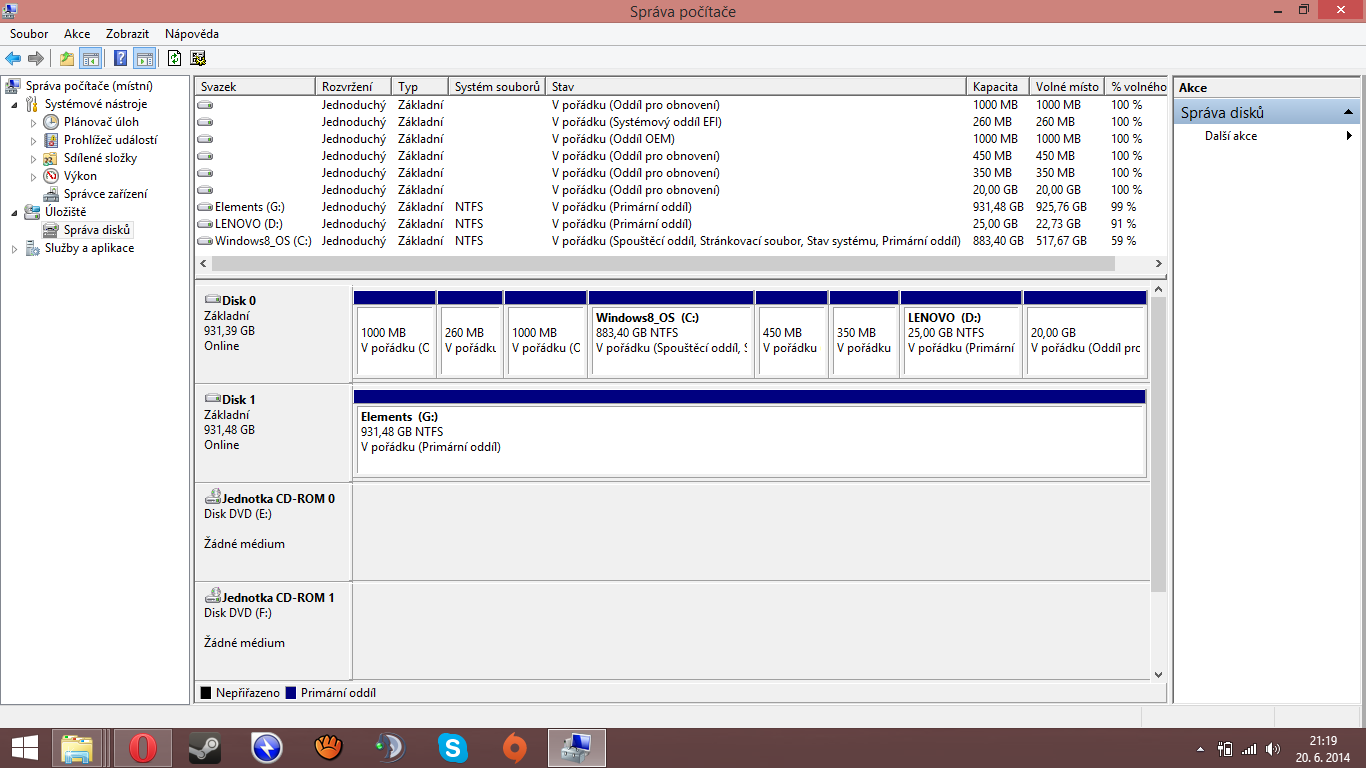

a dal jsem tam i druhý screen kde je vidět vše
Vždyť tam je. To je přes to USB 3, nebo USB 2?
usb 2 ale po chvíli zmizí
Zmizi aj z tej spravy diskov? Nemas tam nahodou na pismeno G: nastavenu aj nejaku citacku kariet alebo iny nezmysel? Ked nastavis pismeno X: tak zmizi tiez?
