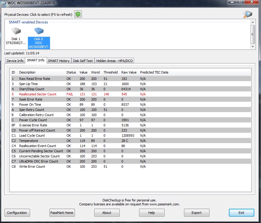

ahojte all,
naprv ma nezastrelte, lebo som problem hladal, ale stale neviem co s tym...
WIN mi vypisuje ze mam problem s HDD,
tak som do kompu supol druhy HDD, a povodny pouzivam zatial iba ako akesi ulozisko dat, ktore mi nebudu chybat ked HDD odide do vecnych ulozisk...
tak som dal povodny vadny disk oscanovat, a ze OK...
zjednotil som particie z 3 povodnych na jednu, a podstivo som ho naformatoval...
ziadne chyby nevykazoval pocas tychto ukonov.
ale ked som si stiahol check disk a checkol som stary disk (ten akoze vadny)
tak mi vypisalo toto: a toto: /vid obrazky...
mam sa s nim rozlucit???
dakujem za akekolvek info :)

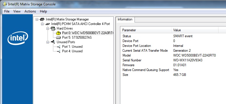

je to len varovanie od intel storage matrix,že pridaný disk je na porte 0,kde obvykle očakávaný syst… nový

To varovanie je SMART event a ne poradie. Poradie je absolutne nepodstatne. Aj pre intel utilitu. nový

je to len varovanie od intel storage matrix,že pridaný disk je na porte 0,kde obvykle očakávaný systémový disk,ktorý je na porte 5,nič viac,nič menej,pokial Ti to vadí,prehoď disky ,systémový sa dostane na port 0,kde bude mať najvyššiu prioritu a prídavný na port 5 s nižšou prioritou a varovanie v intel storage matrixu by malo zmiznúť,všetko bude usporiadané tak,ako to software od radiča diskov očakáva...
