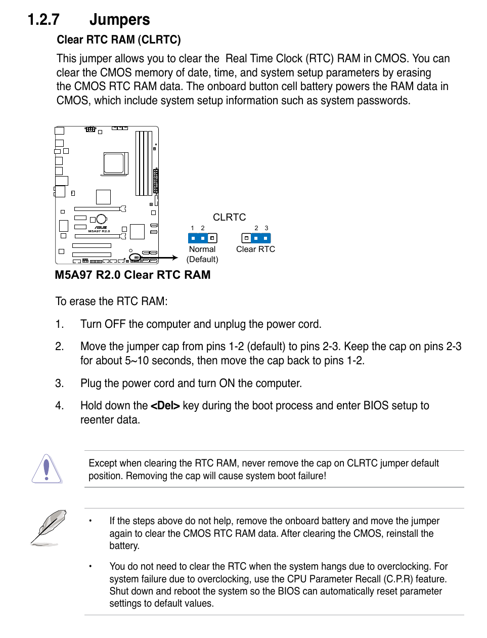

Tak tam postupne strcis jednu RAM a grafiku. A clear CMOS a skusas co to robi. Stale ma byt odpojene… nový
MM.. 23.06.2014 17:50
Prosím objasnit "clear CMOS" díky :-) nový
CzechReeTGaming 23.06.2014 17:53
CzechReeTGaming
Tento výraz je popsán v manuálu základní desky, který je vždy přiložen v papírové i elektronické pod… nový

Restart biosu do továrního nastavení a potom musíme něco nastavovat ? nový
CzechReeTGaming 23.06.2014 18:00
CzechReeTGaming
Vytiahni to z 230V a vyber knoflikbaterku na 5minut. Uisti sa ze clear CMOS jumper je v spravnej pol… nový

Mas skusit minimalnu konfiguraciu na stole. To znamena len CPU a chladic a speaker, a predtym urobit clear CMOS. Zapnut to pinzetou o PWR piny. Speaker ma pipat ked nema RAM. Postupne pridat jednu RAM a grafiku (ak to nema integrovanu na doske, ak ma skusat len tu).
Skusit iny zdroj.
Ubezpecit sa ze mas dodatocne napajanie do zakl.dosky zapojene uplne (ak tam je 8 dier tak ze mas zapojeny komplet 8pin). Stejna vec plati aj pre grafiku.
P.S. a skontrolovat kontakty CPU patice ci ste to nedonicili.

Znovu:
- otevřít konečně manuál desky.
- minimální konfigurace, která je nejen tu mnohokrát popsána! A včetně kontroly CPU a instalace BOX chladiče - zvedali jste vůbec nožičku?
- některé komponenty lze vyzkoušet v jiném a funkčním počítači - třeba GK, zdroj, paměti.
- nelhat!
- prozradit přesně co a jak se zkoušelo, jak se to chovalo, atd. I fotografie nejsou od věci.
