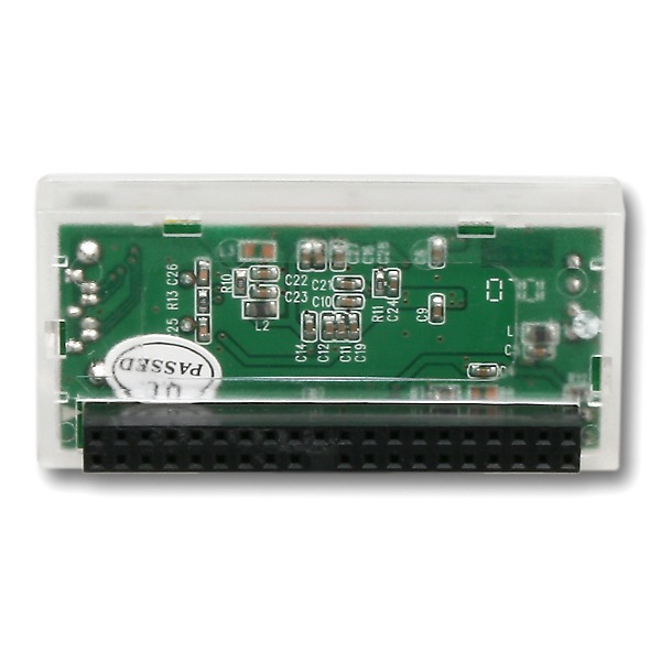

Mám problém, mám novou desku do který už nešel zapojit starej ata disk, mám tady ale redukci konkrétně toto http://interlink.tsbohemia.cz/axago-rsi-20-sata-to -ide-adapter_d167117.html .

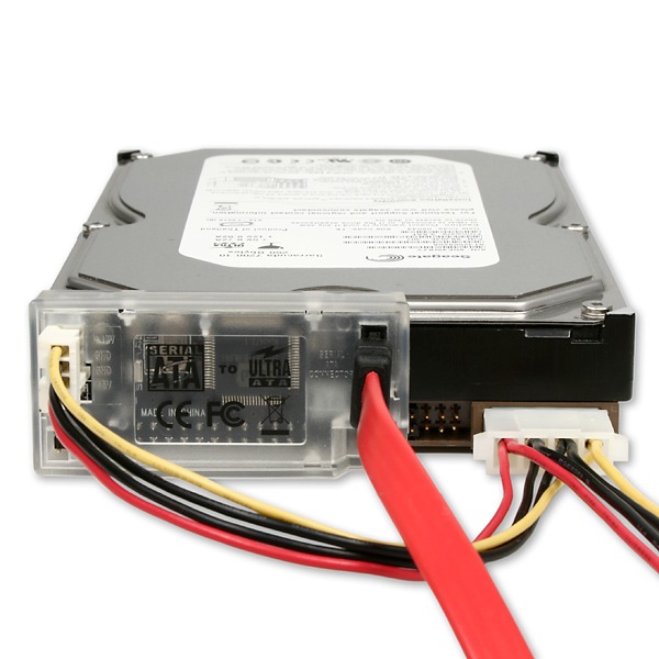

Jak vies ze si tu redukciu do disku nezapojil naopak? Ma to zarazku alebo jeden pin zaslepeny? (ak ano tak OK)
tady konektor

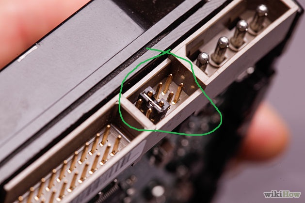

tady jak to má vypadat
už to jede, nastavil sem to na mastera a jede to. Díky moc, asi sem kokot, ale nikdy před tim sem to nedělal a vždycky to jelo takže mě to nenapadlo spíš sem vubec nevědel o co de.. takže sorry za váš čas a díky moc!
