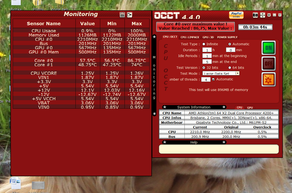

Vyzkoušejte nějaky benchmark který zatíží CPU na 100% a sledujte nárůst teploty. Zapomněl jste mně o…
Masher 25.06.2014 16:36
Masher
Ten benchmark jsem už kdysi zkoušel, mám ho dokonce nainstalovaný, ale hodnoty si už nepamatuju. Byl…
wakar 25.06.2014 16:43
wakar
Nevím zda je toto zrovna benchmark, ale taky zatíží CPU na 100%. Výsledky po skoro 4 min. testování…

Myslím že teploty jsou dost vysoké na to jaký máte chladič, benchmark bežel pouze 4 minuty s taktem…
