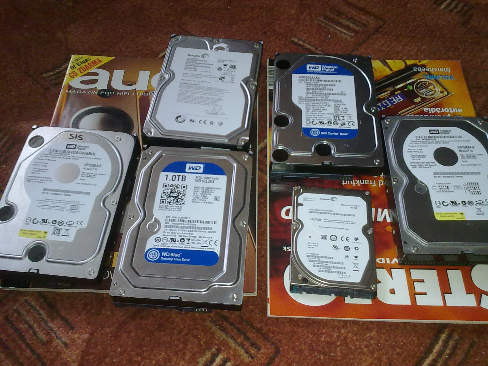

Tady mé disky z pc... nový

Hmmm, myslel som, ze SIS si disky so zalohou znaci nejak kodovane... nový
blue5 27.06.2014 14:27
blue5
Sis znamená systém. To abych se neplet až budu skládat pc dohromady. nový
jezekhifi 27.06.2014 14:29
jezekhifi
Sis znamená systém. To je dobrý. nový

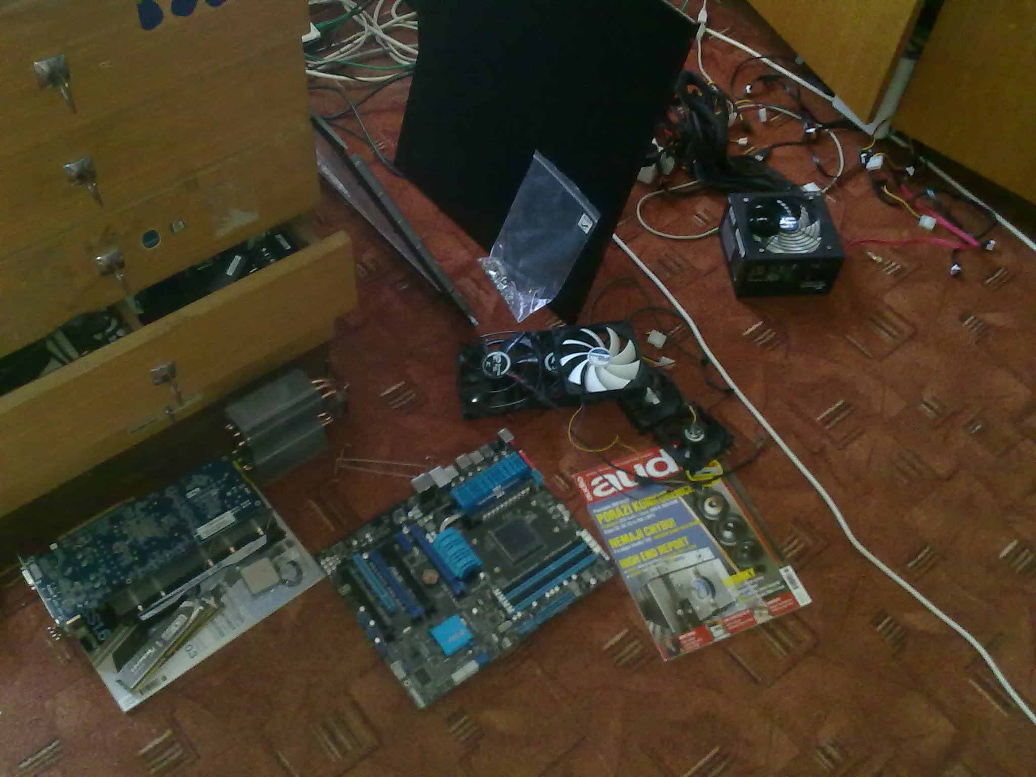

Muj pc vypadá ted takle:-) nový
jezekhifi 27.06.2014 14:35
jezekhifi
ta deska na tom koberci je jasný důkaz toho, že výrobci dnes počítají s kdejakou počítačovou apokaly… nový

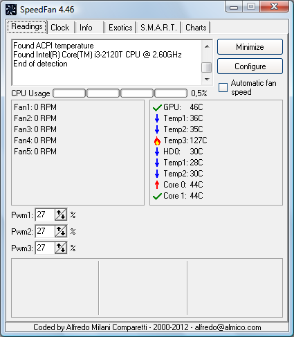

Kolko mas teplotu HDD? SSD ma 30stupnov pri internetovani, pasivny PC (derava bedna, setrny CPU&mas… nový
MM.. 28.06.2014 11:32
A teraz rozmyslam ci ten moj OCZ agility3 vobec ma teplotne cidlo, lebo davam tomu zahuly uz 10minut… nový
