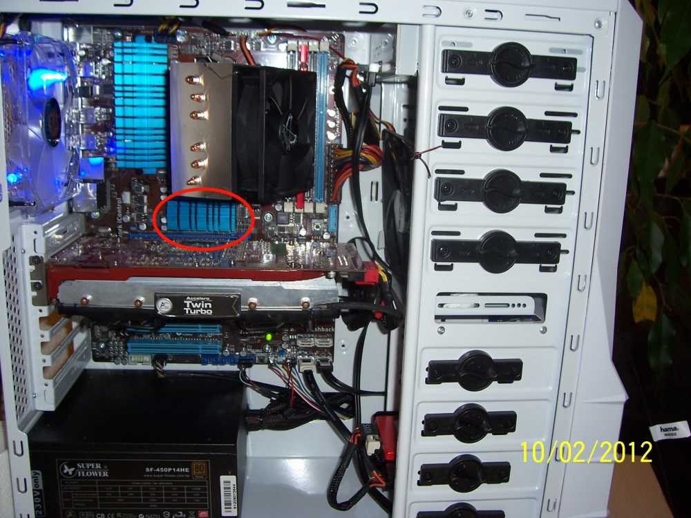

Ahoj,
Mám týden starou základovku Asus M5A97 r2.0 a myslím že se přehřívá north bridge . Tady je obrázek co konkrétně se přehřívá: http://www.computerbase.de/forum/attachment.php?at tachmentid=321656&d=1360519612 .
HW monitor hlásí teplotu 128 °C, což je asi blbost, ale nedalo mi to a šáhl sem na ten hliníkovej chladič na Northbrige no a je to hodně horký, tak 80 °C to má určitě.
S Žádnýma jinýma komponentama jinak problém nemám, procesor má kolem 50°C v zátěži, grafika 65°C-70°C.
Nevíte co stím? je to na reklamaci, nebo je to normální? Děkuji.
Jo a zapoměl jsem zmínit že PC občas po tom co je dlouho zapnuté, třeba 6 hodin začne lagovat tak že to musim restartovat, např chrom se zapina 5 minut, všechno je najednou strašně pomalí. Ale to udělalo zatím asi 2x. Muže to mít spojitost?
Zlepši výměnu luftu v kabici, můstky jsou nejteplejší místa na desce, 60-70°C není nic od věci.
prave sem tam jeste včera dal dalši vetrak, je tam šilenej pruvan ale je to furt strašně horky... ale mozna to tak ma byt, spousta lidi to ma tak horky co čtu na netu
na chipsetu mám rád tento chladič: http://www.czc.cz/primecooler-pc-nb1/32076/produkt
větráků bývá kolem plno, není třeba přidávat další.
takze to mam koupit? neni problem nekde jinde je to tak horky ze na tom nedokazu udrzet prst... muzu stim dal pracovat?
čert ví, proč to teď tak žhaví. nejsou tam 1.65V paměti?
tak sem tam dal vetrak primo na ten NB, a uz to tak horky neni... tak to snad bude ok
pameti mam 1.5V
