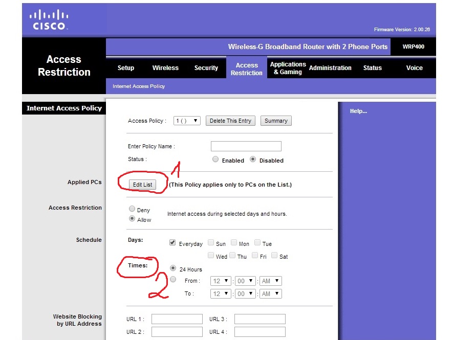

potřebovala bych poradit, jak nastavit router CISCO WRP400 na vypnutí a zapnutí internet u v určitých hodinách - začínají prázdniny a nemyslím, že je dobré, aby dítko bylo na netu 24hod denně.
Jedná se o to, že potřebuju, aby wi-fi fungovala a v určité hodiny byl vypnutý net jen na jediném PC, který je připojen kabelem (všechny ostatní zařízení jsou na wi-fi).
když mrknu do nastavení, záložka omezení přístupu, tak tam jde nastavit čas, ale nevím, jak nastavit, aby to byl jen ten jeden PC.

omezení přístupu - viz obrázek fakt se v tom moc nevyznám pokud kliknu na edit list, tak tam vyjedo…

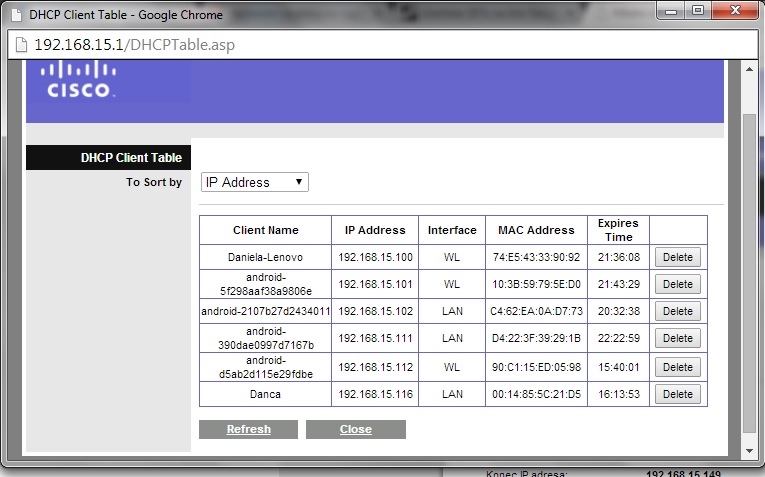

seznam dhcp klientů - tam by měly být vidět ip a mac adresy připojených pc. teď ještě poznat, která…
lední brtník 29.06.2014 18:59
at vlezu do čehokoliv, ten seznam nemůžu nikde najít :-( V čem by to tak mohlo být?
daneva 29.06.2014 19:08
daneva
Nastavení a tam by měl být DHCP server a někde by měly být vidět přidělené adresy Aktuální adresa to…

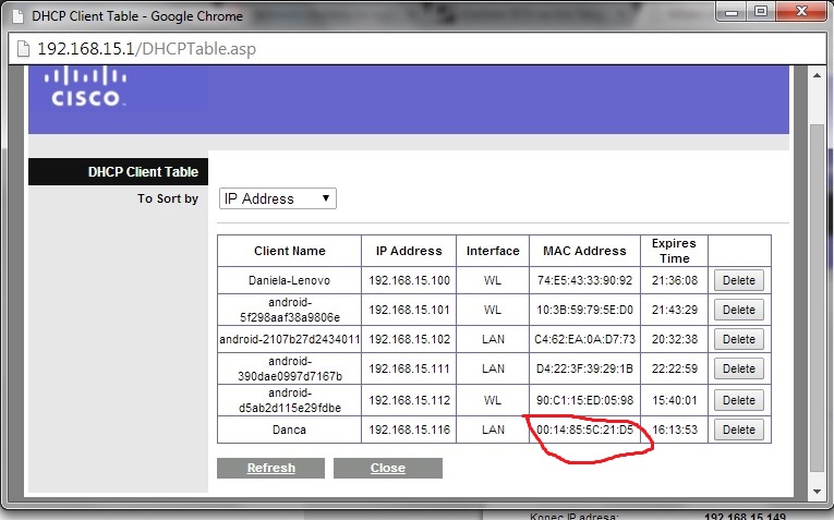

aha - něco jsem našla - viz obrázek jedná se o PC s názvem Danča takže jestli chápu, stačí opsat M… nový

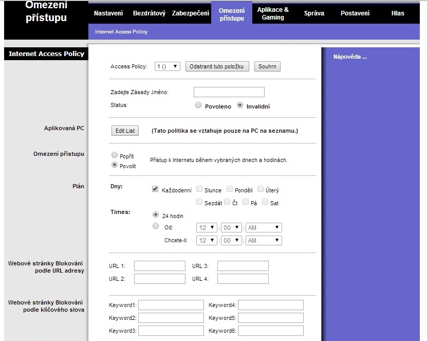

jestli to tedy chápu správně, tak půjdu na kartu omezení přístupu - obrázek 111 - edit (označeno 1)… nový

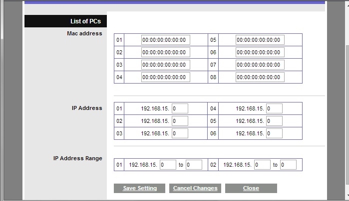

Ano. Pokud do EditList dáš jen tu jednu MAC adresu, pak nikoho jiného neodpíchneš. nový
rozjede se mi tabulka - viz obrázek 222 a tam zadám MAC adresu z obrázku 3 (označena)
IP zadávat nemám???
uložím
a na obrázku 111 ještě v označení 2 zadám čas odkdy do kdy má být internet na daném PC funkční
je to tak???

ano, je to přesně jak píšeš.
podle obrázku 222 jde blokovat mac nebo ip adresa. protože se s dhcp v routeru mohou ip měnit, jednodušší je nechat to na mac, kdř ji znáš.
333: zadáš tam tu 00:14:85... a na 111 zvolíš časy od-do.
router (a linuxy) zobrazují mac adresu s dvojtečkami, windows zase s pomlčkami. je to jedno, jen zvyk.
