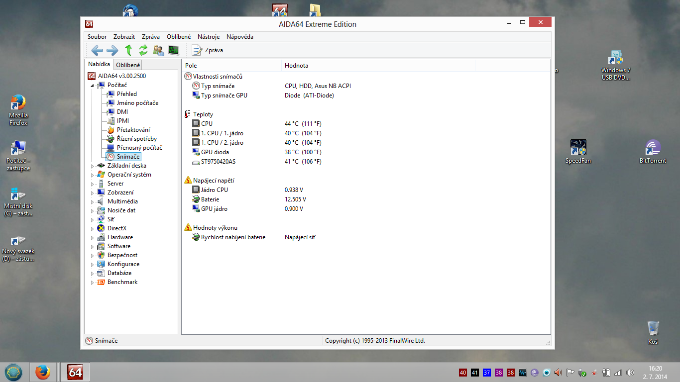

Zdravím :) včera jsem se rozhodl že zkusím potaktovat novy procesor :) nainstaloval jsem si take speedfan a zjistil jsem ze zadny program jako treba amd overdrive, open hardware monitor atd mi neukazuji teplotu CPU a to by mě ani tak nezhrozilo jako to že Temp2 přesahuje 60°C ačkoli netuším kde se tenhle teploměr nachází, jestli je to teplota chipsetu nebo ja nevim čeho, teplota v tomhle místě při zátěži roste až k 70ti °C ... rofl, co s tim? nevyhořim? :D
tady ještě screenshot teploty při testu stability

tady aida
jezekhifi 02.07.2014 16:22
jezekhifi
Ten ti ale vobec teploty HWMonitor chipu nezobrazuje.

tak jsem se vratil od doktora :) zbytecna cesta, v desti pekne s anginou, parada :-) 8-) Aida vypada…
ravez 02.07.2014 17:31
ravez
aida ti to vobec nezobrazuje. To je program jak noha P.S: uz si si pozeral ten BIOS ze co vsetko tam…

tak jsem se vratil od doktora :) zbytecna cesta, v desti pekne s anginou, parada :-) 8-) Aida vypada dobre :) nainstaloval jsem, spustil jsem a tady je screen chaaaaaaa.jpg
