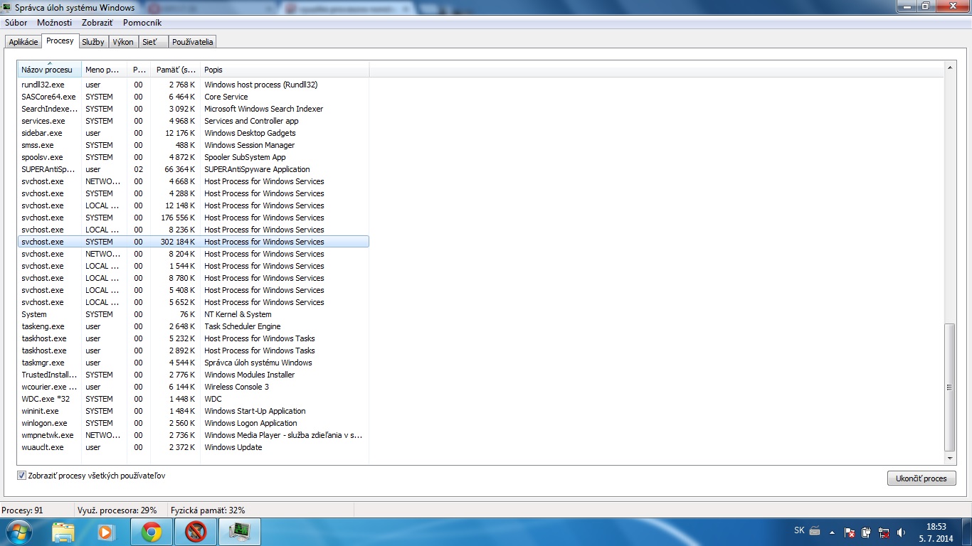

Snad vidíš, který proces to dělá.
jediny vysoky vyzera byt tento, aj ked mi to skocilo na viac percent, tak sa zvysil on

Tak se podívej, co pod tím správným svchost při zatížení běží. Přehledně to zobrazí třeba Process Monitor, Windows to dokážou taky. Třeba je to MS update.
Mas si pozerat stlpec Procesor. V tych co si tam odfotil je vsade 00% U niektoreho musi byt tych 29% u ktoreho procesu je 29%?

spustit správce úloh -> záložka procesy, setřídit: %cpu, dole od všech uživatelů, menu zobrazit -> sloupec: příkazový řádek a pid
http://pc.poradna.net/file/view/8129-spravce-uloh- jpg

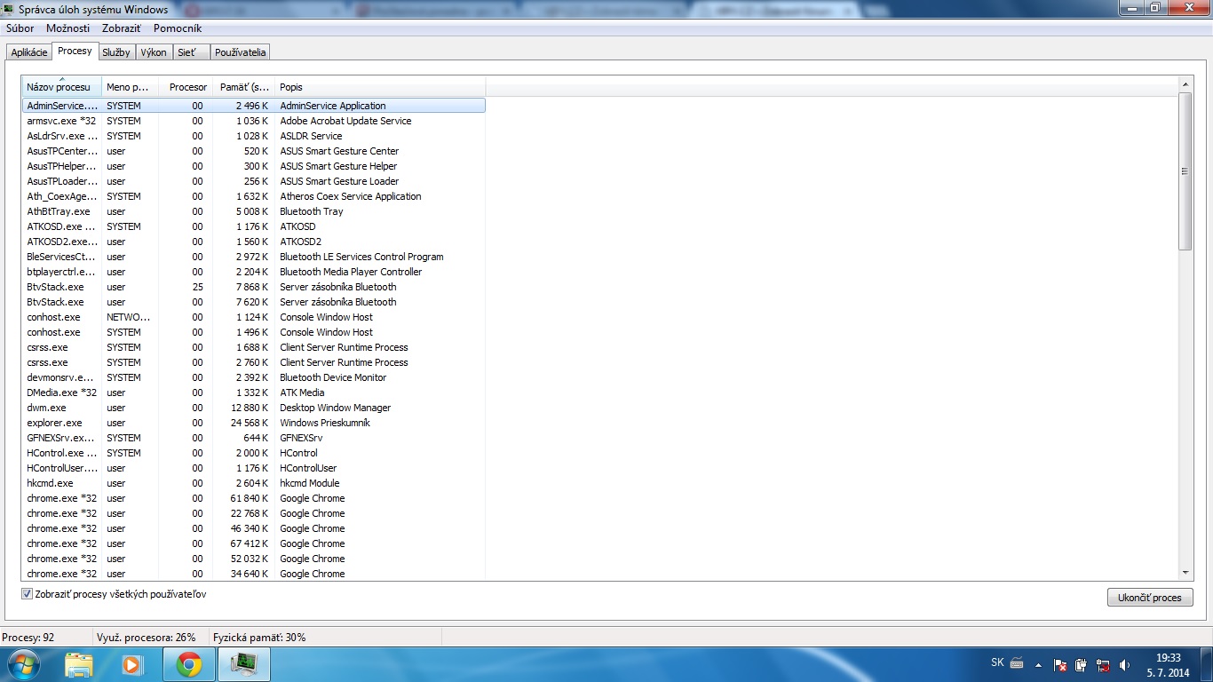

tvůj screen dole ukazuje 29%, ty to nemáš setříděné a vůbec ti nevadí, že tam toho žrouta nevidíš.
až zobrazíš sloupec s příkazovým řádkem procesu, zamysli se nad rundll32, takové věci nemají trvale běžet.
edit: tvůj druhý screen - setřídit sloupec se kupodivu dělá klikem na záhlaví toho sloupce.
25 % mu žere ten bluetooth křáp.
jsem slepý, přehlíd jsem. kdyby to setřídil, všichni by byli hepy.

dobre, uz sme si to vsetci vsimli... proces som ukoncil... davam tomu 100% ze po restarte ntb mi to zase vyskoci... Lebo toto bol vyrieseny nasledok a nie pricina...
Tak vypni bluetooth alebo ho zakaz v spravci zariadeni apod.
Co robis s tym bluetooth? S cim to mas sparovane?
