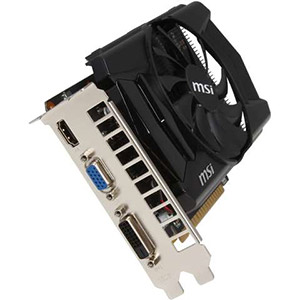

http://www.avadirect.com/images/items/VCX-MSI-N750 TI2GD5OC.jpg Tohle je ta karta co mám teď. Má zdí…

Co máš za monitor,nejlepší propojení je ten černej DVI a do monitoru nebo ten uzkej HDMI do monitoru…

K tomu monitoru bylo VGA, ale do starý grafiky nešlo VGA, tak jsem do monitoru píchnul starej DVI kt…
