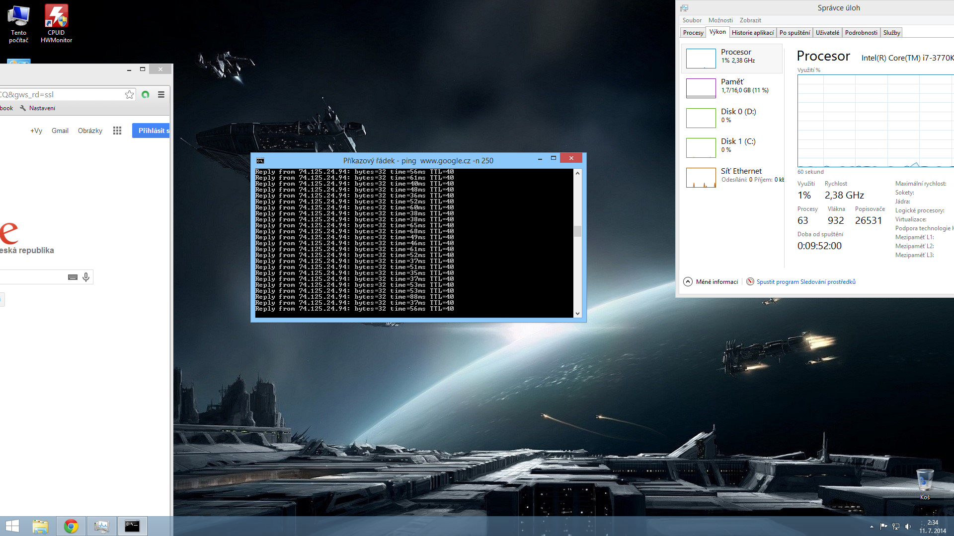

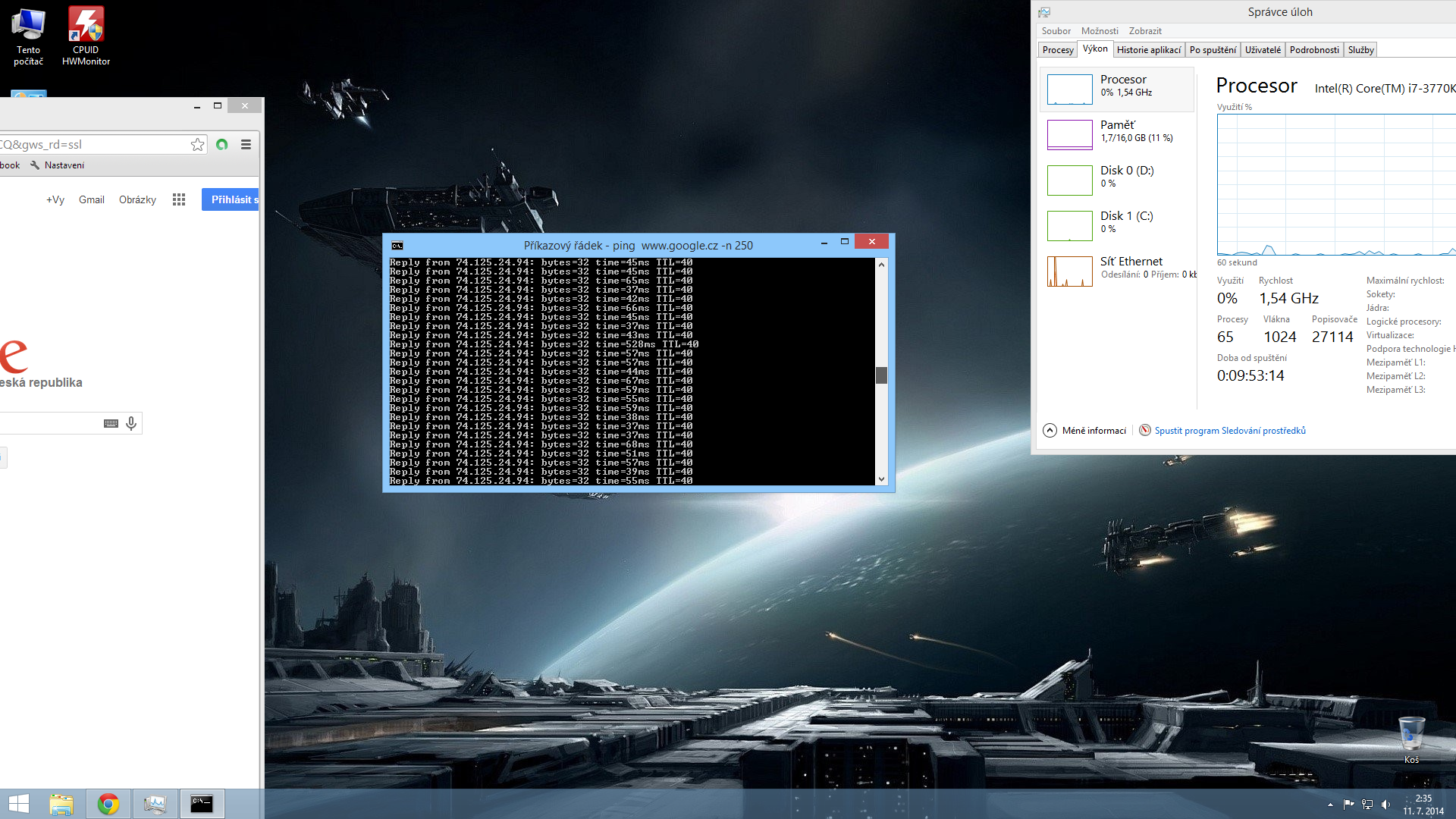

Dobrý den chci se zeptat před nějakou dobou sem měl problém s internetem , technik mě nato řekl že byl problém v anténě a že to řešej pak to bylo nějakej čas ok . Ale začlo to znova v jiný podobě různě to kolísá 5 minut je to dobrý a pak chvilkově vyskočí latence na 800 , už sem vyměnil kabel sítověj přeintaloval celé pc zkusil sem jakej je ping mezi pc a rounterem to bylo dobrý ani žadná ztráta paketu . Nic jiného už nevim co zkusit , přiložil sem 2 obrázky a chci se zeptat jestli ty výkyvy sou normální takto to děla pravidelně někdy mín někdy víc je to sice chvilkově ale u něčeho je to dost otravný . Možná jestli není problém už jen u poskytovatele .

Chyba nemusi byt ani u teba ani u poskytovatela. Staci aby tvoja antena na streche, alebo kde ju mas… poslední

Chyba nemusi byt ani u teba ani u poskytovatela. Staci aby tvoja antena na streche, alebo kde ju mas prijimala susedov novy "posilovac signalu", pripadne si niekto v okoli 1km dal na srechu antenu namierenu proti tvojej a posiela si signal tam, kam potrebuje. Riesit to musi poskytovatel. Ty, ako obycajny uzivatel nemas takmer ziadnu sancu.
